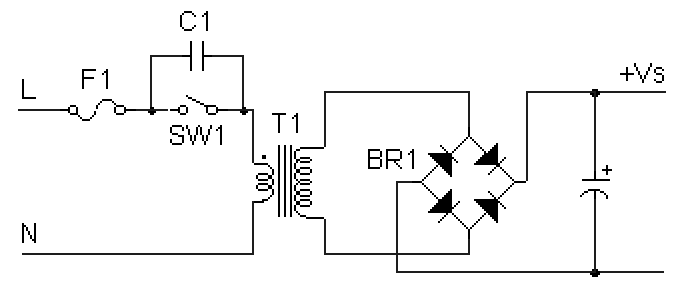

Tessék egy rajz.
Transzformátornak 230/30..32V-os, mono esetén 100VA-es, sztereó esetén kb. 200VA-es kell.
A diódahíd 80-100V-os 10A-es legyen.
A puffer kondenzátor 4700-10000µF 50-63V-os.

(#) R4v3n válasza lapose hozzászólására (») Aug 29, 2010 /
Bocsi még azt szeretném kérdezni hogy a másik kondi milyen legyen?
(#) szamóca válasza R4v3n hozzászólására (») Aug 29, 2010 /
10-100nF 400VDC. de el is hagyható.

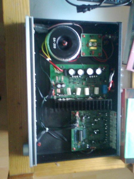

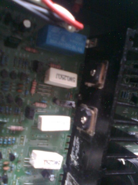

(#) Puklee hozzászólása Aug 29, 2010 /
Valamelyik nap segítségért jötte ide egy system fidelity erősítővel kapcsolatban ami gyakorlatilag halott volt.
Nos azóta kiderült hogy a spanok
egy általam Tescós gitárt és annak erősítőjét (ami "torzítóval" van egybeépítve) rákötötték az erősítőre pontosítva a fejhalgatókimenetet tették rá.. szerencsére csak a jobb oldalra. a bal oldal üresen maradt és mint kiderítettem ez kilőtte a végfokot. Így a jobboldali végfok vég és meghajtótranzisztorainak valamint 3db ellenállás eltávolításával az erősítő hirtelen életre kelt azaz a baloldal tökéletesen működik. A másik oldal ami kiment ott a jel egészen addig eljut amíg a meghajtó tranyó jönne.
Nos kérdés ha eljut addig a jel akkor valszeg elég a 4 db tranzisztor és a hozzátartozó ellenállások cseréje? Gondolom ha más is kiment volna akkor az beleszólna a másik oldal működésébe

(#) Doncso válasza Puklee hozzászólására (») Aug 29, 2010 /
Nagy valószínűséggel jól látod a helyzetet, cseréld ki őket, és inditsd egy 60-as izzóval a primer körbe, azonnal kiderül mi az ábra.
