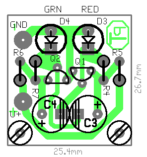

(#) Litux hozzászólása Aug 30, 2010 /
itt a kapcs rajz meg a nyák terv is!

Akkor lehet, hogy rossz értékűek az ellenállások, vagy a tranzisztorokat forrasztottad be rosszul, vagy a LED-ek vannak fordítva stb... Nagy betűvel kezdd a mondatot, és ne MSN- szlengben írj!

Milyen alkatrészeket építettél be? Biztosan nem keverted össze az ohm és kilo ohm értéket? A tranzisztorok típusa is az ami meg lett adva?

(#) vicsys válasza Litux hozzászólására (») Aug 30, 2010 /
A nyák rajzolatod ugyanaz ami meg lett adva? Mintha más lenne... Nem maradt le valami?

Szerintem nem!
Az lehet a baj hogy a boltba azt mondtam 22 K ohmos ellenállást kérek,de az ellenállásokra az van írva hogy 22ok,meg hogy 1k8k,22bol csak egy van.Vagyis lehet hogy, 1.8 kohmos van bent!

A Téma képei tele vannak a hagyományos felváltva villogókkal. (Bőve... Link)
Az alkatrészeket ki kellene mérned! Az a 22ok akár 220K ohm is lehet...
A forrasztásokon is lehetne
kicsit dolgozni még! :yes:

(#) _JANI_ válasza Litux hozzászólására (») Szept 11, 2010 /
Összedobtam próbakapcsolásban! S a megadott alkatrészekkel a leírásnak megfelelően működik.
Ellenőrizd le a nyákot ( a forrasztásokat, és a vezető sávokat, hogy nincs e véletlen rossz forrasztás vagy zárlat a vezető sávok között. ) és mérd ki az alkatrészeket!
A hibátlan áramkör azonnal életképes!
