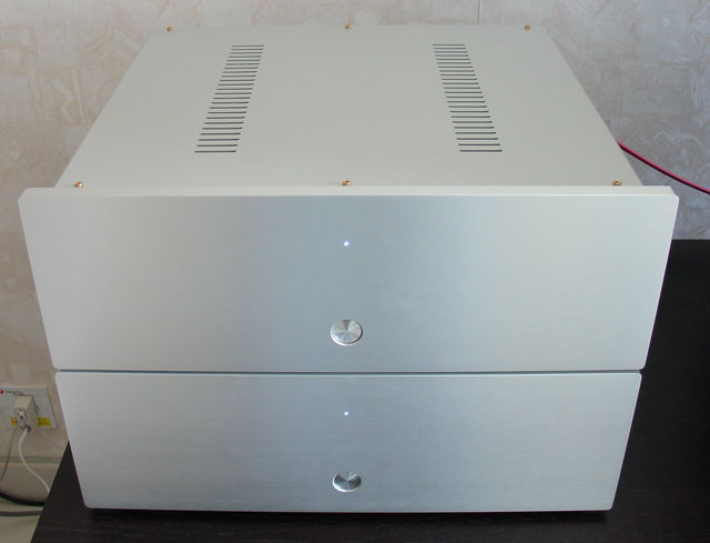

De ezzel az derült ki hogy neked bőven elég a TDA minősége, az sem rossz csak semmi képen nem lehet egy kalap alá venni az LM3886-al és én nem vettem db.-ját 2000.-Ft ért, de még a feléért sem, a TDA2030-al tranyóval támogatott végekről ódák vannak milyen rossz, van 2030-am is pár db. ha valakinek javítanom kell elraktam őket Mellékelek képet sokadjára, jó lenne megnézni a TDA-s verziókat is, pláne megalgatni egymás mellett.
