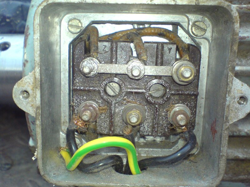

(#) pucuka válasza Herqles hozzászólására (») Szept 6, 2010 /
Ha lehetne egy képet az adattábláról, és a kötési sémáról feltenni.
(#) Imi65 válasza Herqles hozzászólására (») Szept 6, 2010 /
Csak akkor kötheted deltába, ha ez a felirat van rajta:Δ380V.
Ha a Δ220V/Y380V van az adattábláján, nem járhat deltába.

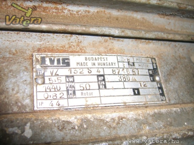

(#) Herqles válasza pucuka hozzászólására (») Szept 6, 2010 /
Megkeresem és lefotózom minden adatát! :photo: Remélem még ma sikerül!
Íme a képek. Sajnos ennél többet nem találtam rajta sehol. Ebből kiderül valami? :miaz:
(#) water válasza Herqles hozzászólására (») Szept 6, 2010 /
Éppen csak az adattábla képe hiányzik. Egyébként ez biztos hogy egy 380/220V-os motor, tehát csak akkor kösd deltába ha le akarod égetni.
(#) Herqles válasza water hozzászólására (») Szept 6, 2010 /
Sajnos az adattáblája nincs meg, pedig össze-vissza forgattam...
De a válaszod alapján nem is kell.
Egyébként honnan tudod, hogy 380/220-as? Bocsi ha hülyeséget kérdezek...
Szerintem onnan következteti ki, hogy jelenleg is csillagba van kötve. :yes:

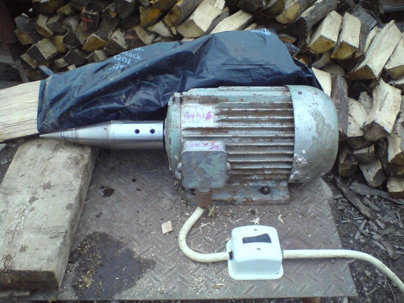

Egyébként látom, a motor tengelyére ékelted a hasítót. Ha a motor még a lassúbb fordulatú példányok közül való, akkor is mehetne lassabban is. Alkalmazhatnál valami fogaskerekes, vagy csiga áttételt (persze, jó erőset), meglepő módon nagyobb lenne a nyomatéka.

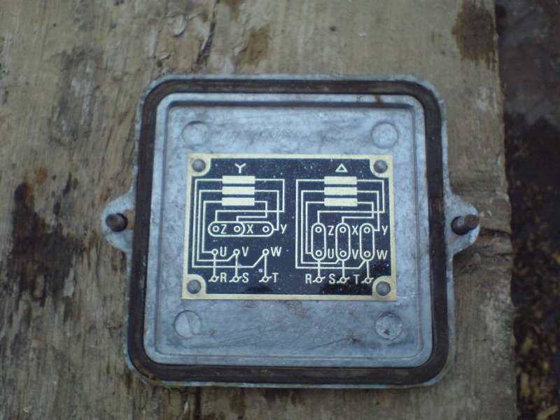

Nos, a kapocsdoboz tetejében levő bekötési rajzból egyértelműen kiderül, hogy ezt a háromfázisú motort a lamellák áthelyezésével, a rajznak megfelelően kapcsolhatod csillagba, és deltába is. Ettől a fordulatszám nem fog változni, azt sem tudom, hogy megfelelő lesz-e amire szánod. (az Imi65 szerint valószínűleg nem)
(#) water válasza Herqles hozzászólására (») Szept 7, 2010 /
Plusz még onnan hogy ekkora motort nem gyártanak delta üzemre, 4-5kW-ig biztos hogy csillagüzeműek. Aztán láttam már néhány motort életemben, de otthoni felhasználásban 3 fázisra kizárólag csillag üzeműt.
Amivel már lehet csillag-deltában is játszani azok 20-30kW körül vannak.

Itt láthatsz ilyesmi gépeket, azért van ott 2kW-nál nagyobb motor is. :nemtudom:
(#) Herqles hozzászólása Szept 7, 2010 /
Húú! Nagyon köszönöm a sok választ! Igen az előttem szóló által linkelt gépről lenne szó. Úgy fest a dolog, hogy 4-5 kW-os mocit kéne szereznem egy csillag-delta kapcsolóval, vagy levenni a jelenleginél a fordulatszámot a felére, mondjuk ékszíjjal és esztergáltatni hozzá egy plussz tengelyt 2 radiax csapággyal.......
