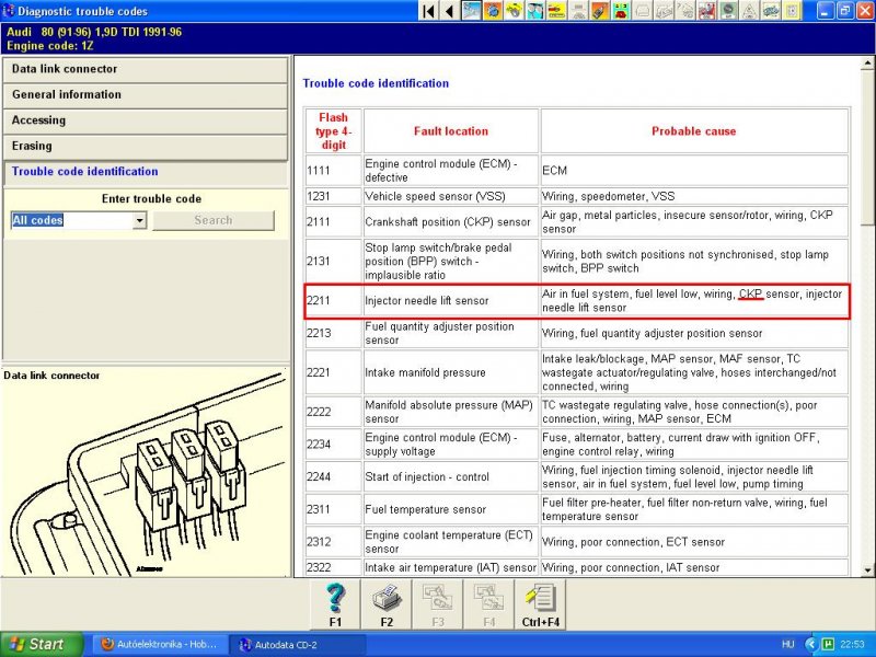

Hát ez fél siker. Sikerült kivillogtatni többször is, de nincs a listában a hibakód 2211. Ilyenkor mi van? Hol lehet ezt még esetleg megnézni?
(#) sufni-tunning válasza mazsi258 hozzászólására (») Okt 4, 2010 /
Nincs hiba a tárolóban vagy nem tárolta le az általad említett hibát?
Nem mindegy.
Ha nincs letárolva hiba az lehet időszkos hiba, majd akkor kerül a tárolóba ha állandósul.
Ha lehet élőadatokat sem ártana nézni, mármint amit enged.
Ha ott sincs , vagy nem lászik gyanúsnak "semmi", akkor én gyanakodnék mechanikus hibára (is).

Bocs de mit értesz az élő adatok alatt? Ez nem tiszta. Most kipróbáltam járó motornál is, de úgyis csak 2211 és amit kaptam leírást Varga Ferenctől az így csináld táblázatában nincs benne. Valami biztos van mert néha szaggat meg... Szóval már csak ezt kell kideríteni. Fojtószelep hiba van hozzá a legközelebb (a listában) gondolom ez nem jelent semmit.

Közben eszembe jutott Guttmann műszerrel olvasták anno ki a hibát. Csak ezzel lehetett mert a Bosch-ok nem tudtak vele kommunikálni. Ez vajon miért van? És ráadásul most megpróbáltam törölni a hibát de semmi. Új ellenőrzésnél vissza hozza. Vagy ki sem töröltem vagy ez már nem törölhető míg autójavítás nem lesz?

(#) vargaf válasza mazsi258 hozzászólására (») Okt 5, 2010 /
Ha visszaolvasol egy kicsit, akkor az Audi könyv alapján is az üzemanyag ellátó rendszer hibáját említettem. A hibát milyen módon akartad törölni? A hiba csak időszakosan áll fenn, ezért nem kerül letárolásra. Ha tartósan fennáll az állapot akkor a MIL jelzőlámpa is világít. Ezt a hiba leírásában nem említed. Nekem benzines az autóm, ezért a Diesel motoros hibákat nem ismerem a gyakorlatban. Nem autószerelő vagyok, csak a saját gépkocsimmal előforduló hibákat ismerem a gyakorlatban. Igaz a 17 éves autó 240000 km alatt sem produkált sok hibát. Hibakódot még nem kellett kiolvasnom.
