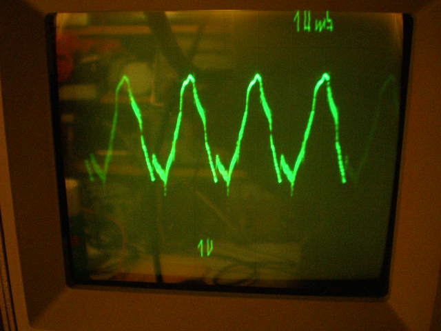

Sajna nem. Bármi, bárhogyan mérek ua. az eredmény.
Milyen jelet kellene látnom, ha hálózati szinkronra kapcsolok és megfogom a (+) mérővezetéket? Szerintem szép álló színusz jel lenne a kép. Viszont ez a csoda 1000 éve omló piramis képet mutat remegve. (balról-jobbra )
(#) huba válasza blackdog hozzászólására (») Szept 27, 2010 /
Szép szinuszt a hálózattól sose várj. Én is azt hittem az én gépemmel van baj mikor ilyen jelet mutatott Bővebben: Link
(#) blackdog válasza huba hozzászólására (») Szept 27, 2010 /
Bárcsak ilyen jelet mutatna az enyém.
Pill. és mutatom..
(#) blackdog válasza blackdog hozzászólására (») Szept 27, 2010 /
Itt is látszik, hogy villog. Van ahol fényes és ahol halvány a ""vonal""
Ez is még besorolható a normális működésbe, pont akkor készült a kép exponálása alatt a sugár pont kiment a kép háromnegyedétől, és indul elöröl. Ha már sugár szinusz rondaság verseny. Kézzel fogott méröcsucsúcsal csináltam egy képet. Az előző egy transzformátor szekundere volt.
Oké...
De akkor miért van, hogy bármit mérek ilyen és ennél rosszabb képet kapok ami még villog is. Azért valahol találnom kellett volna már egy szép álló képet. Olyan mintha epilepsziás lenne a cucc. Ha végre meg is áll a kép villog és mégis futó hatást kelt.
