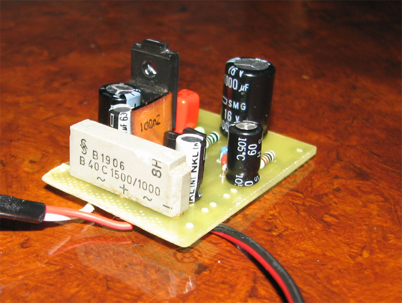

Szeretnék építeni egy PC-s hangfal/hangszóró mérő rendszert. Vettem egy Monacor MCE-4000 típusú elektrét mikrofont, most egy mikrofon előfokot építettem hozzá, azaz csak építettem volna de kifogott rajtam. A kapcsolási rajz csatolva látható és a nyákrajz is csatolva Sprint Layout 5-ben. A feszt egy 7824-es stab IC-vel állítom elő neki. A tünet, hogy a kimeneten 9V körüli DC van állandóan. Szerintem a nyák jó, az alkatrész beültetés is, de a biztonság kedvéért ide felteszem hogy ha valaki átnézi akkor az megerősíthet vagy megcáfolhat ebben. Egyébként a kapcsolási rajz működőképes így ahogy van? köszi a válaszokat Zoli
- elektrét mikrofonnak fantomtáp kell!
- graetz, ilyen az egyenirányítód biztos? ált a két középső a váltó.. Üdv ![]()
mi az a fantom táp? hogy kell csinálni és mire jó? Akkor ez a kapcsolás ezek szerint így nem is jó elektrét mikrofonhoz? Én úgy tudom, hogy pont kondenzátor mikrofonhoz kell a fantomtáp és ehhez meg nem. készítettem pár képet az előfokról, ja és a GRAETZ-em is ilyen mint a nyák rajzon. Viszont egy hibát alapban felfedeztem még tegnap este, hogy a FET és a tranyó fordítva van beforrasztva. Szóval azokat kicseréltem egy-egy újra a biztonság kedvéért, és megfordítottam őket, de így sem akar menni... A fólia oldalról is készítettem képet.. a fetet és a tranyót annyiszor forrasztottam már ki be, hogy csak egy nagy budák ón darabbal tudtam maradásra bírni az alkatrészeket..... Zoli
Idézet: , „elektrét mikrofonhoz” Idézet: „kondenzátor mikrofon” Mondhatni, ugyanarról van szó. Az a kis kapszula, ami kb 10mm átmérőjű, és 7-8mm magas. Kell a fantomtáp! Szerintem keress hozzá való erősítőt, vagy az erősítőhöz vegyél pl. dinamikus mikrofont. Szerintem itt a HE-n is találsz rengeteg megoldást elektret mikrofonhoz. Üdv!
