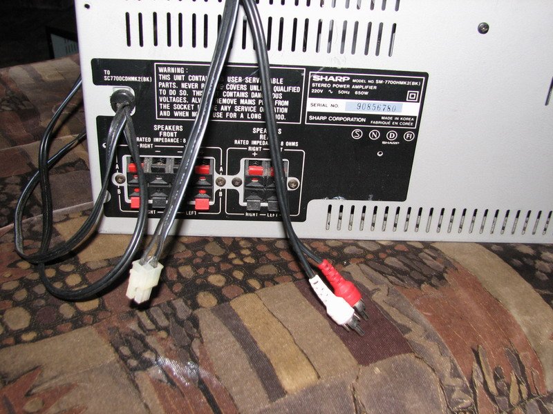

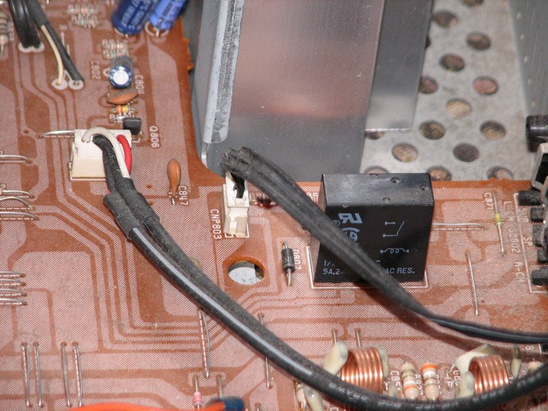

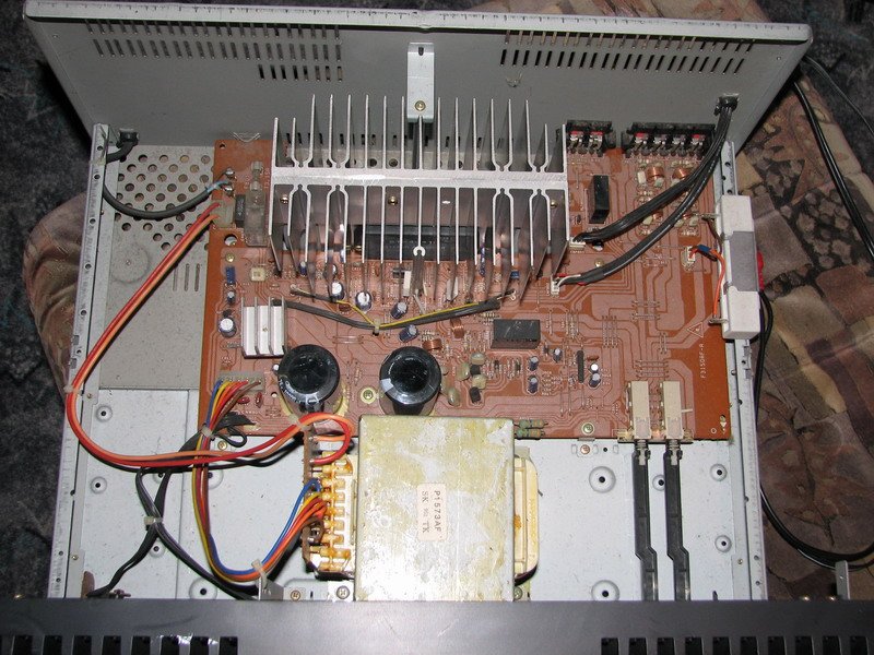

Sziasztok !
Segítségre lenne szükségem!
Van egy Sharp 7700-as végfokom, és előerősítő hiányában nem tudom beüzemelni, állítólag arról kapná a vezérlő 12v-ot .
Már páran említették hogy nem nagy ügy mert csak valami mágneskapcsoló előtt át kell hidalni a valamit, de nem igazán tudták hogy hol .
Ha valaki tudna segíteni azt nagyon megköszönném .
Ha segít valaki akkor azt kérem vegye figyelembe hogy IQ-light vagyok az ilyen dolgokhoz, ennek fényében egyszerű általam is érthető szavakkal írjátok le .
Mellékeltem néhány képet róla!
Látszik a háromeres kábel amin kapná a vezérlést, és az is ahol csatlakozik az áramkörbe.
Előre is köszi !
Szép napot !

(#) szamóca válasza dokyss hozzászólására (») Okt 4, 2010 /
Ebben nincs mágneskapcsoló, legfeljebb jelfogó (relé).
A fotók alapján nem látszik hogy mit kell pontosan elkövetni vele ahhoz hogy beüzemeld. Ha valóban 12V kell neki, akkor adj rá külső, akár dugasztápból DC 12v-ot. Valószínűleg az egyik jelfogó közvetlen tápja lesz, vagy egy tranyón keresztüli vezérlés. Sharp-ék úgy szokták. Kövesd le hogy melyik a negatív, pozitív kanóc. A relétekercs védődiódája mutatja.
De ha nagyon nem vagy benne az elektroba, akkor keres egy elektrobubust aki megcsinálja neked. Aki mondta miért nem csinálta meg?

(#) dokyss válasza szamóca hozzászólására (») Okt 4, 2010 /
Szia !
Köszi a tanácsot !
Azt hiszem hogy inkább nem nyúlok bele...
Hátha akad valaki aki megcsinálja nekem .
Szép napot !

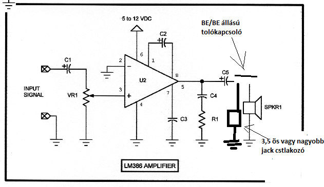

Syasztok!
Végre eldöntöttem melyik erősítőt építem meg a sok közül ez lenne az Bővebben: Link. Az a kérdésem meglehet e úgy csinálni hogy beteszek a hangszóróhoz egy kapcsolót amivel átkapcsolhatok jack kimenetre? Toló vayg billenő kapcsoló a megbízhatóbb? Mellékeltem egy rajzot a silány minőségért elnézést kérek!
Dani
