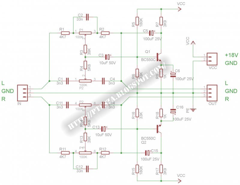

(#) Dióda válasza ptesza hozzászólására (») Ápr 29, 2010 /
Figyelj már ptesza ! Az egytranyósodban fordítva szabályoznak a potik tudsz róla?
(#) ptesza válasza Dióda hozzászólására (») Ápr 29, 2010 /
Sajnos igen. Mert a napokban megépült... Egyébként nem az én 1 tranyósom , a rajz a bss ről van, de a nyák az én művem ,így a hiba is.
Lehet ,hogy a panelen csinálok egy kis keresztkötést , vagy valami hasonlót. Azt hiszem a nyákot is áttervezem ,nehogy valaki úgy járjon.

(#) Dióda válasza ptesza hozzászólására (») Ápr 30, 2010 /
Szerintem ha tükrözöd és a tranyót fordítva teszed bele akkor jó lessz. Mondjuk akkor a magas lessz elől és a második a mély.

(#) ptesza válasza Dióda hozzászólására (») Ápr 30, 2010 /
De közben az is eszembe jutott , hogy a potikat a forrasztási oldal felöl teszem be , az is megoldás lehet.
Csak az félmegoldás.

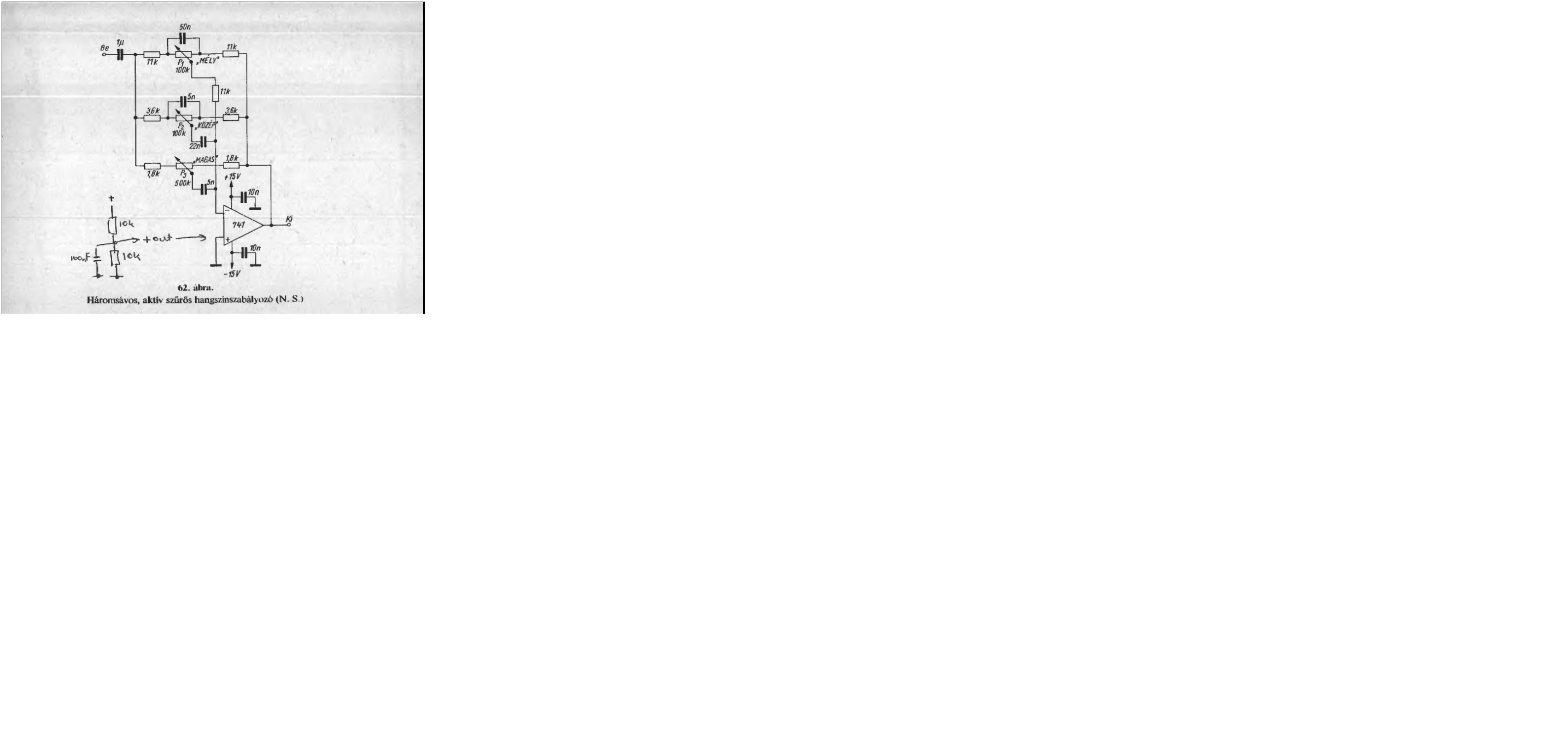

(#) unitraman válasza Directors hozzászólására (») Máj 27, 2010 /
Üdv. Egy láma kérdés. Hasonló hangszínt csinálok, mint amit Directors is csatolt, az NE5532-esre gondolok. Tervezem hozzá a panelt, csak az a problémám, hogy tudás és tapasztalat híján nem tudom eldönteni, hogy a potik merre tekerve emelik az adott frekit? Pl. a rajzon a felső (bass) merre emel, ha az R3 felé csökkentem az ellenállást, vagy ha az R4 felé? Eddig csal LM-mel meg TCA-kal csináltam DC vezérelt hangszínt, ezért nem tudom, itt hogyan kell. Szerintem az R4 felé tekerve emel.
(#) unitraman válasza unitraman hozzászólására (») Máj 28, 2010 /
Vagy R3 felé? Túrtam egy külhoni oldalon egy rajzot, más alkatrészekkel van, de az alapján az R3 felé emel ki elméletileg a bass az NE-s rajzon is. Valaki?
