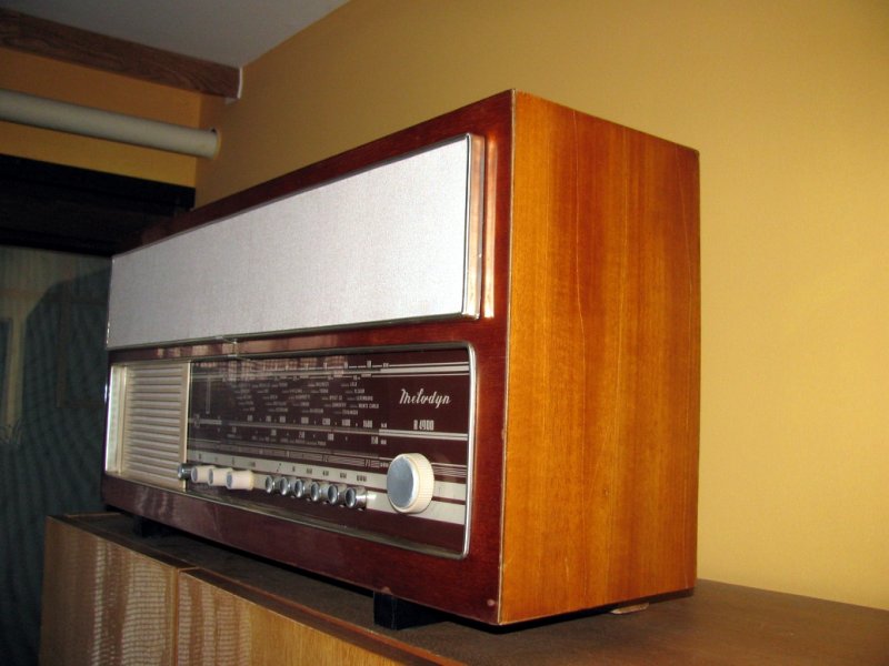

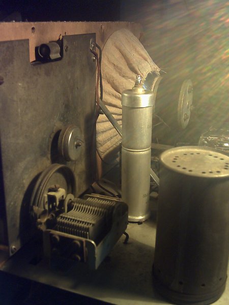

(#) Lázár Péter hozzászólása Okt 8, 2010 /
A napokban lomtalanítás alkalmával sikerült egy Videoton Melodyn rádióhoz hozzájutnom. Pontosabban három napja szerencsére csak a tápkábelt vágták le róla illetve belenéztek. Volt egy lemezjátszó is de azt szétverték. Na mindegy a lényeg, hogy adott lett a feladat zuhogó esőben hazaszállítani. Na mire megvoltam ahol víz érte, rögtön szárazra töröltem. Nem hagyott a dolog nyugodni, s mivel minden benne van, reménykedtem, hogy működni fog. Neki is estem vaktában a javításnak még csak az eredeti kinézetét hiányzó részek állapotát sem mértem föl rendesen. Azaz a hiányzó részeket saját kútfőből pótoltam, meg amivel éppen tudtam. Ami elsőre igen erős látvány volt, hogy a tulaja a biztosíték helyett egy izmos facsavart tett be Na ki is vettem belőle azonnal. Aztán szétkaptam szó szerint darabokra az egész rádiót. Portalanítottam a panelt ekkor láttam megégett ellenállást, és egy helyen a kapcsoló lábak között pörkölődést. Nos rövidre fogva a műanyag gombokra a fényes részt orosz kondik tetejével pótoltam. Illetve az első lábakat kellett helyettesítenem. A szövetet cserélni mivel az eredeti szerte szét mállott. Nem túl régi rádió de nem kímélték az biztos. A szövethez hasonlót nem találva, a műanyag részekhez passzolót tettem föl. A megbontott csavarokat is újra cseréltem. Szerencsére üzemel bár ezt azt cserélni kellene benne, mivel néha hol hangosabb hol halkabb (nem a vételtől). Nos az öregem mikor meglátta mondta is hogy a doboz biztosan Jászladányon készült, mivel a nagyapám a gyártásból maradt rétegelt lemez csíkokkal és darabokkal fűtött anno, erről ki mit tud? A kondi 1970-es a rádió is annyi lehet.

(#) hatvanasjocó válasza Lázár Péter hozzászólására (») Okt 9, 2010 /
Ha kritikát is elfogadsz akkor a hangszóróvásznat nem ennyire világos anyagból tennék. Lakástextil vagy rövidárú boltban körülnézve biztosan találsz neked is tetsző világosbarnás árnyalatút,akár egyszerű durva zsákanyagot, vagy kézimunka "kongrét"

(#) Lázár Péter válasza hatvanasjocó hozzászólására (») Okt 9, 2010 /
Köszi a tippet, bár ez már így marad, van erősebb anyag is csak volt benne domború minta, illetve figyelni kellett az anyagvastagságot is mert a műanyag szalag perem nem engedi be a vastagot maga alá. Persze nem ennyire átlátszó a valóságban, sőt csak a vaku közel villant ezért látszik a hangszóró kivágás. A szín pedig furcsa ugyanis a perem alatt az eredeti vászon színe látszott és majdnem tiszta szürke volt csak arany és barnás vékony szálak voltak beleszőve. Legközelebb nem kapkodom és inkább kikérem véleményed

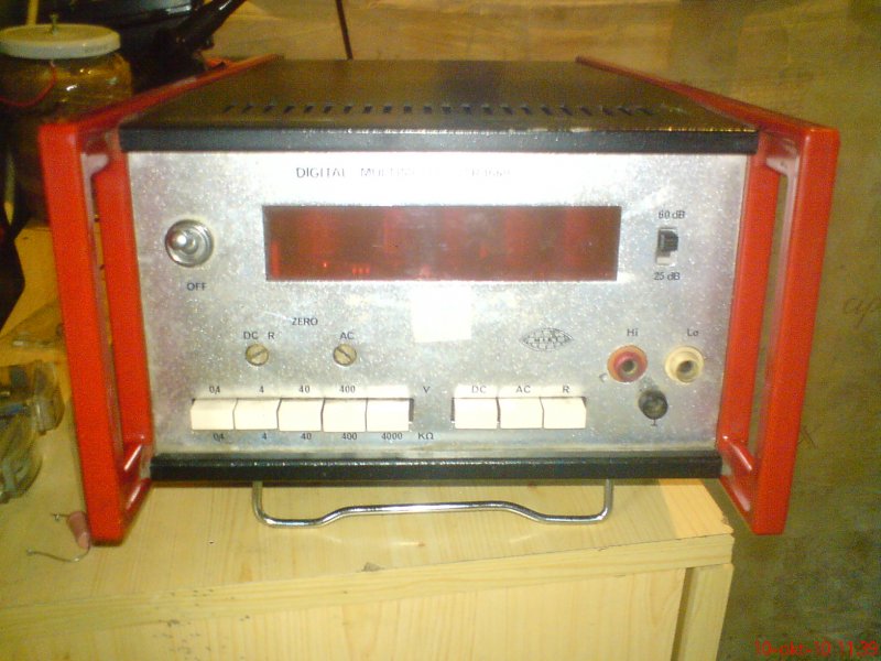

(#) nikolatesla hozzászólása Okt 10, 2010 /
Nincs valakinek KFKI NB-279-es nagyfesz táphoz egy rajza?
Mikor be kapcsolom megy a kijelző de nem méri a kimeneti feszültséget ami 0-3500v-ig lehet szabályozni. Van rajta egy 10 fordulatos potméter is amivel a feszt lehet állítani. Bekapcsolás után pár perccel el durrant egy elko és most egyáltalán nem megy. Ezt a kis gépet szeretném rendbe hozni.
Illetve egy HIKI TR-1660-hoz isa kellene egy rajz aminek a hibája csupán annyi,hogy az utolsó nixie állandóan számol. Rendesen lehet vele mérni csak kicsit zavaró az hogy 17,5v helyett 17v-ot mér.
Előre is köszi

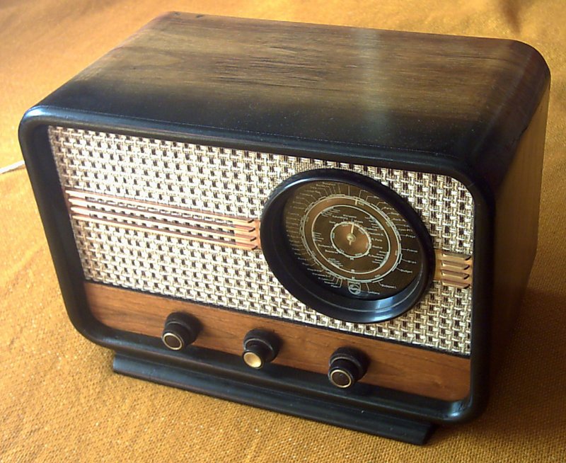

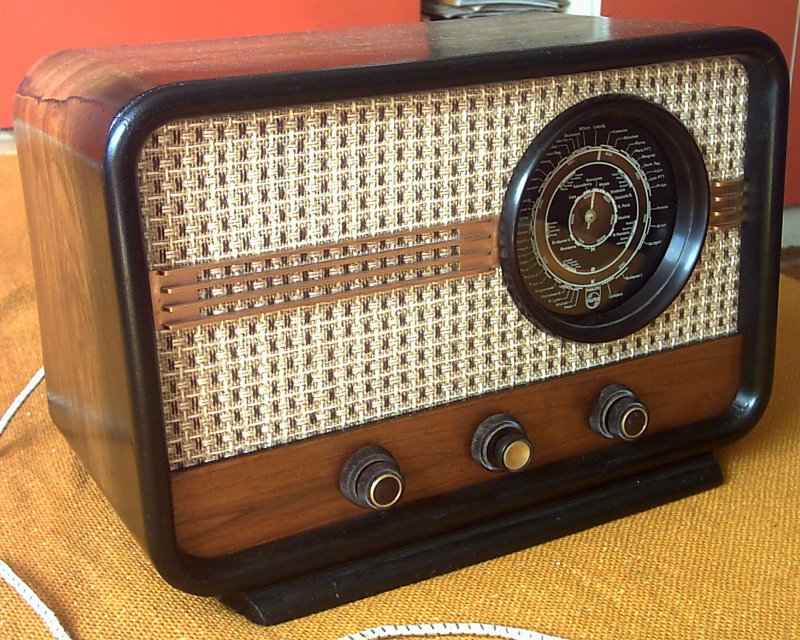

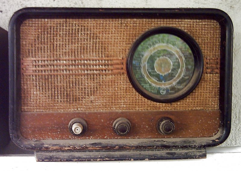

(#) hatvanasjocó hozzászólása Okt 22, 2010 /
2010.10.20-án elkészült Philips 32 V tip. váltóáramú 2+1-es visszacsatolt audion felújítása. Első képen az induló állapot képe majd a végeredmény ugyanabból a nézetből. Sajnos a doboz összetört állapotban volt, mind a négy hajlított sarokív külső egy rétegű furnér borítása repedt, a doboz teljesen instabil volt. A repedésbe és a "fésülésbe" pillanatragasztót csepegtetve és a furnért a merevítőbordához ragasztva és csavarozva megfelelő szilárdságú lett. Ezután a doboz csiszolása, a régi fellazult lakk eltávolítása következett. Az első gömbölyített keretet fekete festékkel fújtam át úgy, hogy átmenetet adjon az oldallapok és a tető barna sellakozásához. Az egész doboz sellakozása után a második képen látható állapotot sikerült elérnem. A gömbölyített éleken a nagyfokú sérülés miatt azért látszanak a repedések nyomai de talán nem von le sokat a doboz szépségéből. A hangszóró szövet koszos , málló volt ezért megpróbáltam hozzáillő "házi" gyártmánnyal pótolni. Zsákszövet anyagra fényes vajszínű és barna hímzőfonállal ráhímeztem az általam kigondolt mintát. A szövet felragasztása sem volt könnyű mert alig 5 mm-nyi ragasztócsíkot lehetett használni az előlap túl pontos beszabása miatt. A ragasztó száradása közben többször is feszíteni kellett a vásznat. A kissé korrodált réz díszcsíkokat felcsiszoltam, polírozva kerültek a helyükre. A bekapcsológombot hiánya miatt ideiglenesen másra cseréltem.
(#) hatvanasjocó válasza hatvanasjocó hozzászólására (») Okt 22, 2010 /
Az alsó részről készült képen látszik, hogy minden alkatrésze eredeti. Az alkatrészek hideg mérése után áram alá helyeztem, a csövek fűtése és egyéb feszültségek megfelelőek voltak de nem szólalt meg. Mivel a gramofon bemenetről működött, a nagyfrekvenciás részeknél kutakodtam tovább. Az derült ki, bár a hullámváltó látszólag jól kapcsolt de az érintkezők mégsem funkcionáltak. Az érintkezőket finoman megcsiszolva már hallatszott a visszacsatolást állítva a jellegzetes koppanás. Ezután az állomáskereső és a visszacsatoló forgókondenzátorral már sikerült füttymentesen behangolni az erősebb hazai és a közeli országok nagyobb adóit mindössze 1 méteres drótot dugaszolva az antennaaljzatba. Kb. 1 óra üzem után az anódfeszültség szűrő kondenzátor(50+15 mikrofarád) erős melegedését észleltem. Kikapcsolás után az emeletes elrendezésű elkó felső(15 uF) tagjának erős átvezetését mértem. Ez az elektrolit kondenzátor úgynevezett "nedves" elkó ezért óvatosan az alsó pereménél körbeköszörültem. Ahol először átszakadt az alumínium ház, ott nagy nyomással kiürült a benne lévő folyadék. Mindkét perem leköszörülése után eltávolítottam a belső szerelvényt ami koncentrikusan elhelyezkedő alumínium hengerekből állt. Kiderült, hogy a felső tag folyadékhiányosan üzemelt, túró szerűen összesűrűsödött anyag volt csak benne és a pozitív kivezetés szinte teljesen át volt maródva. Az eredeti alumínium házba két modernebb, nagyobb feszültségű elektrolit kondenzátort szereltem, a negatív kivezetéseket közösítve a csavaros záró elemhez, a menetek tövéhez vezettem, így helyére csavarozva a sasszihoz jó kontaktust adott. A leköszörült zárókorongokat visszaragasztottam, a felső tagon rossz elkóházból levágott peremes tárcsával az eredetihez hasonló kinézetet sikerült elérnem. A felületes szemlélő észre sem veszi a jócélú "csalást".
(#) PillerFecó válasza hatvanasjocó hozzászólására (») Okt 24, 2010 /
Szép estét kívánok! Gratulálok a rádióhoz! A szövet elkészítéséért pedig külön gratuláció! Nagyon aprólékos munka. Én is készítettem már szöveteket hímzéssel,én vékony perforált bőrt használtam.Az ön által használt mintázat azonban nagyon tetszetős és illik a készülékhez.
(#) zolika60 válasza hatvanasjocó hozzászólására (») Okt 24, 2010 /
Gratulálok, nagyon szép darab. Szép a restauráció is. Skálahúr nincs rajta, vagy csak én nem látom?

(#) hatvanasjocó válasza zolika60 hozzászólására (») Okt 25, 2010 /
Örülök, hogy tetszik! A skála érdekessége,hogy az 5-ös képen látható kis dobban van egy feltekeredő rugó, emiatt csak 1 oldalas a skálahúr(halványan látszik), a másik irányba tekerésnél ez a rugó viszi visszafelé a mutatót és tartja feszesen a zsinórt. A két dob kerületének 2:1 aránya biztosítja a mutató 360 fokos mozgását.

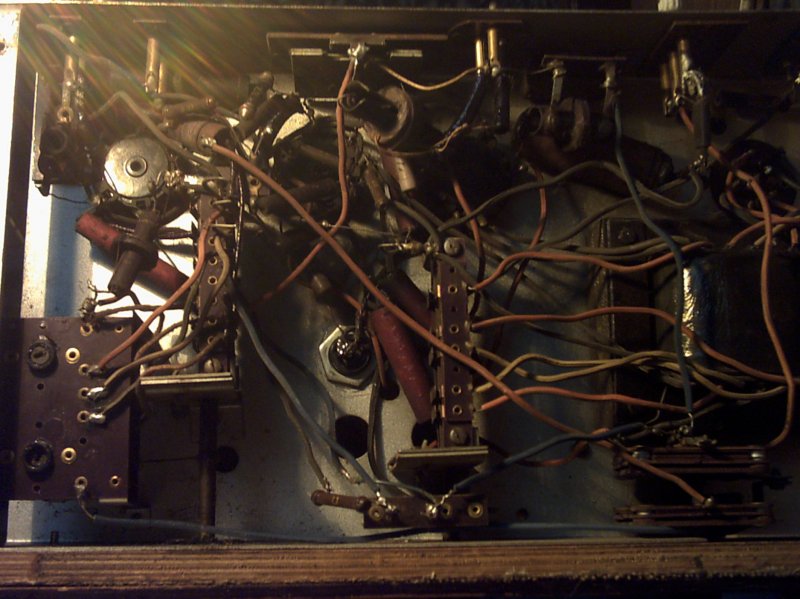

A papírkondenzátorokat csak akkor cseréld ha valóban átvezetősek. Urh hangoló egységekben lévő kerámia kondenzátorok okozhatnak ilyen frekvencia mászást. A hiba felderítése pedig egy hajszárítóra tett vékonyabb csőből kiáramló meleg levegő sugárral lehetséges (vigyázz, ne terheld le a szárítót , osszad meg egy vastagabb csőből leágaztatva a levegő áramlást) Okosabb eredetiben használva egy Urh konvertert használni a CCIR(nyugati) Urh sáv felső részének vételére vételére. A rádióban lévő 10.7 MHz-es FM demodulátor hangolását a torzítás csökkentésére csak ebben jártas embernek ajánlom. Sok esetben a megfelelően erős antennajel megoldja a torzítás problémát. Az EABC80 cső hibája is lehet a torzítás oka.
Restaurálásnál lehetőleg eredetiben hagyjuk a készüléket. Kondenzátorok cseréjekor is törekedj az eredetihez hasonlót szerezni vagy az eredeti papír hengerében elrejtve cserélni. Nem szépek a modern alkatrészek a régiek között! A hálózati trafón pedig az azóta megnövelt (230V) hálózati feszültség miatt át kell kapcsolni 220-ról 230 V-ra az átkapcsolót!
