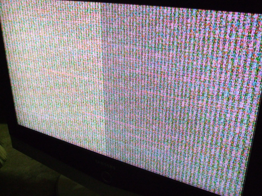

(#) zoz11 hozzászólása Okt 16, 2010 /
Én egy SAMSUNG LCD tv-vel küszködök. A hiba a képeken látszik.
Ezt a jelenséget mi okozhatja?
Üdv: Zoltán

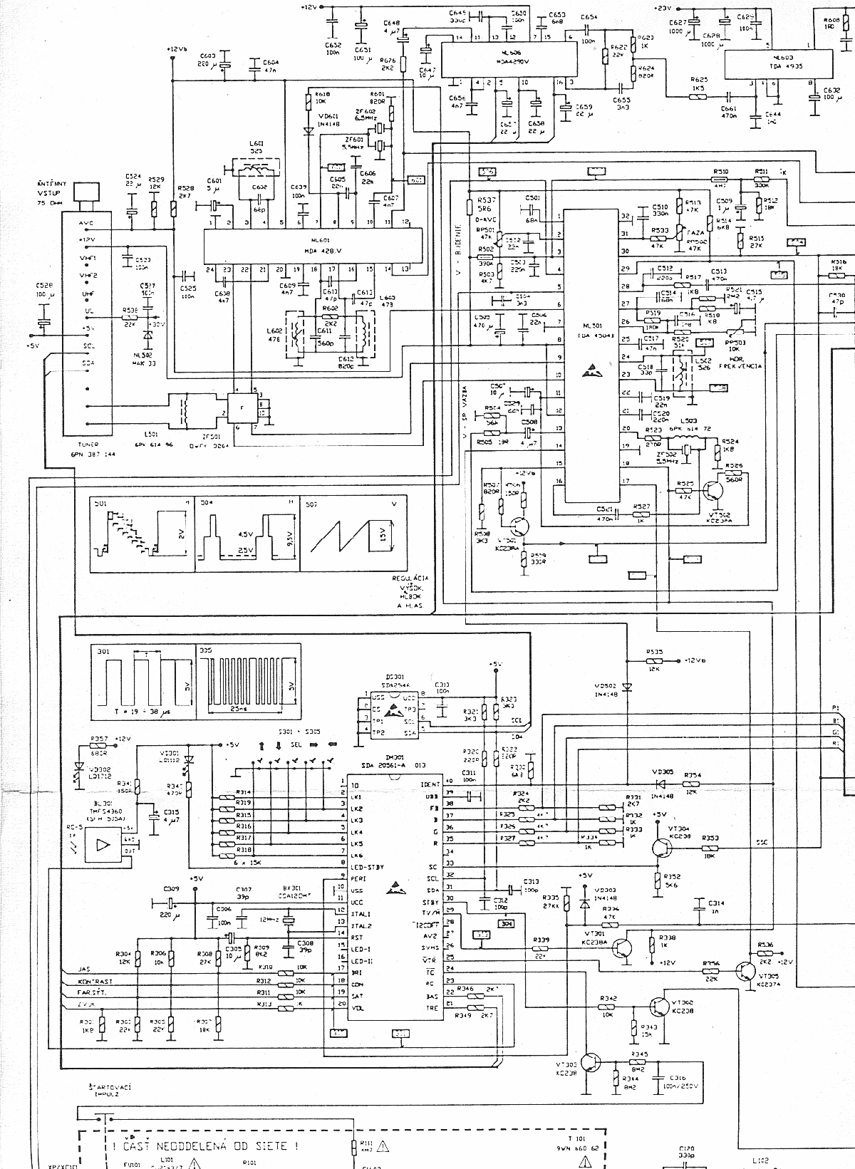

(#) fredee4444 hozzászólása Okt 16, 2010 /
Van nekem is egy tv-m - OTF 4462A tipusu. A probléma az vele, hogy bekapcsoláskor totál kék a képernyo és látszik pár vízszintes csík, ami világosabb (mellékeltem képet, de nem a legjobb minoségu ) Szerintetek mi okozhatja ezt?? eddig csak jórészt táphibákkal találkoztam, ilyet még nem láttam.. Tudna valaki tanácsot adni, hogy hol kezdjem keresni a hibát, vagy otlet esetleg, hogy mi lehet baj??
Koszi
(#) kadarist válasza fredee4444 hozzászólására (») Okt 16, 2010 /
Szia! A video-végfokozat megkapja a 200V körüli tápfeszültségét?
(#) fredee4444 válasza kadarist hozzászólására (») Okt 16, 2010 /
Igen, 198V -t kap

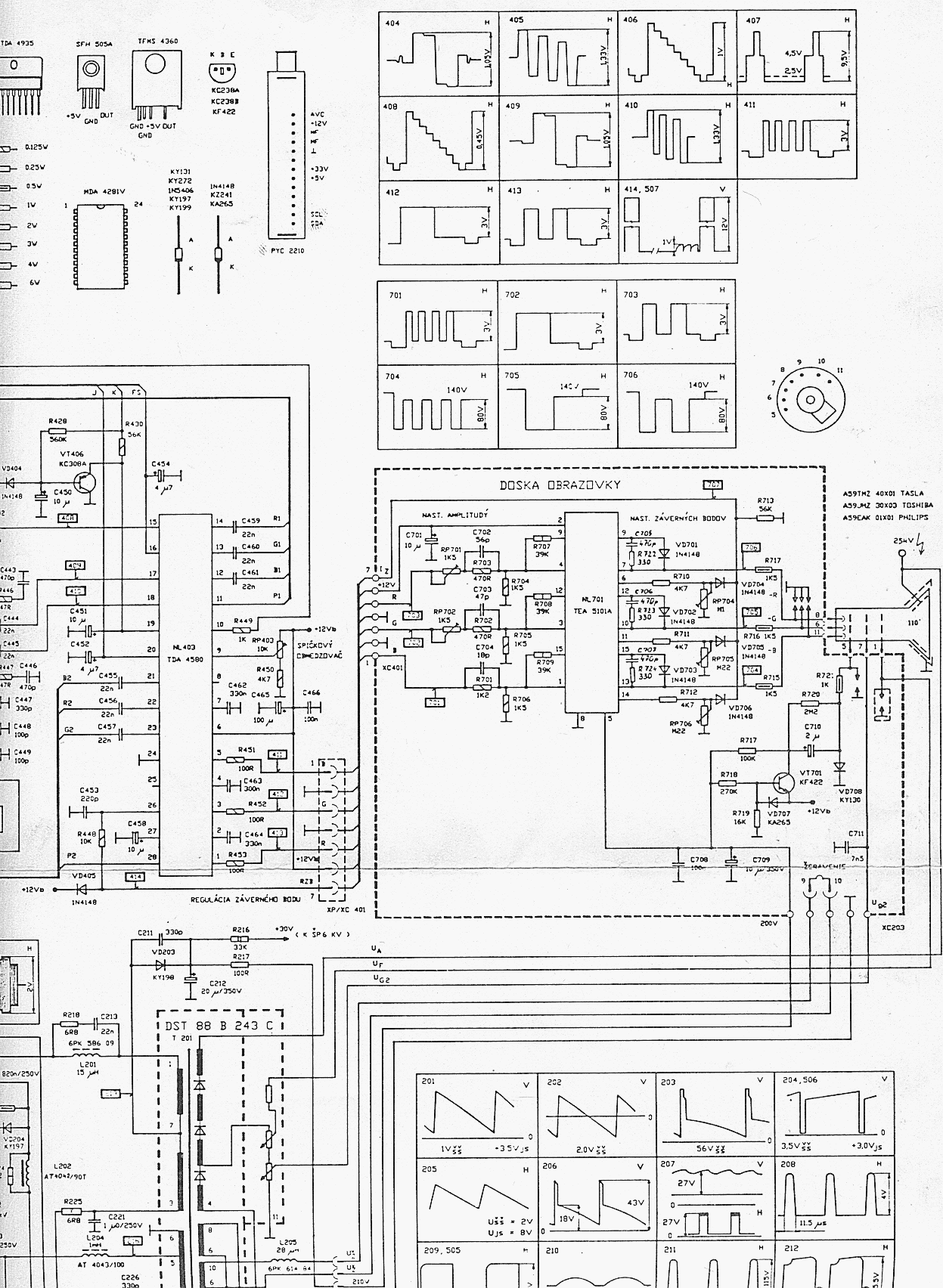

(#) fredee4444 válasza fredee4444 hozzászólására (») Okt 16, 2010 /
Nos, idokozben találtam bekotést is, nem pont az a típus, de nagyon hasolo (az IC-k mind egyeznek). Mellékelem, ebbol konnyebb tájékozódni (ez sem valami csucs minoségu, de orulok, hogy legalább ez is van )

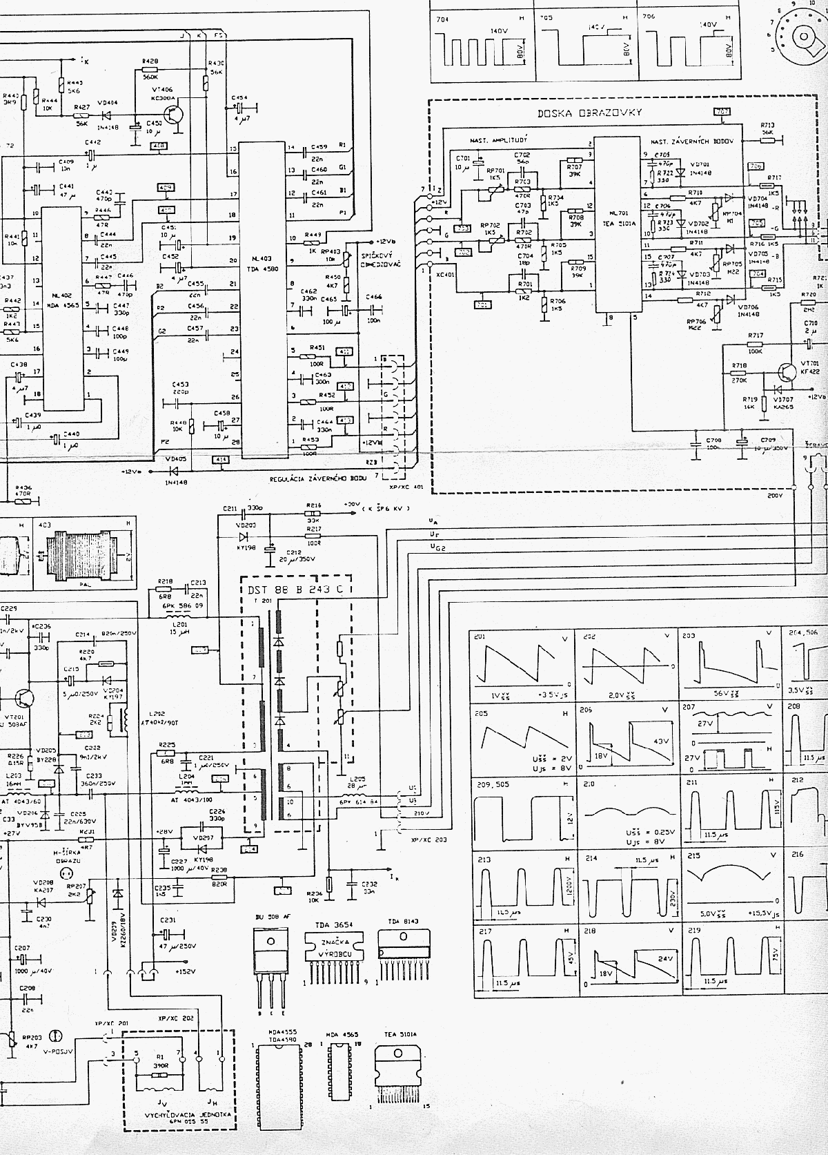

Meg a maradék 2 kép
