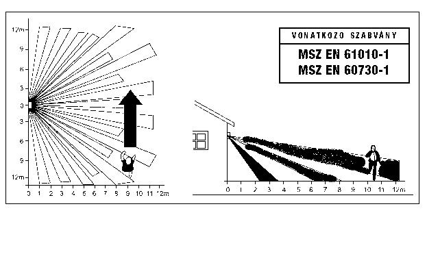

Mint irtam müködik,denem ugy ahogy szeretném.10 emeletes ház lépcsöházi vill vezéreltem vele szintenként feltettem egy mozgásérzékelött,amelyik az azon a szinten lévö lámpákat kapcsolja.a mozgás érzékelö magassága 2,2m szereltem a liftajtó fölé,de a négyzet alaku lépcsöház közepére ,ezen az oldalon van még jobbról és balról a lakások bejárata,vele szemben pedig a le és fölfélé lépcs. Ha a liftből jönek,vagy a lakók jobb ill baloldai lakásból ugy kapcsol. De ha valaki alépcsöfelöl jön ugy nem . A problémám hova kellet volna feltenem hogy minden irányból kapcsoljon. Nem tudom elég érthetö voltam e. /amit feszereltem mozgásérzékelöt 270 fokos volt.
(#) BozsarLajos válasza proba hozzászólására (») Okt 14, 2010 /
Tiz em épület, lépcsöházi vill szintenként vezéreltem a mozgásérzékelövel.Ezek a szintek négyzet alakuak kb.Az volt a kérés hogy mind liftböl ,mind a lakók ajtajából valamint a vele szemben lévö lépcsöröl bekapcsoljon a mozgásérzékelö. most csak az egyik oldalon kapcsol vele szemben a lépcsönél nem. Ez a problémám,lehet hogy nem jó helyre szereltem fel??? A mozgásérzékelö 270 fokos, és 2,20 magasra szereltem a lécsövel szembe a középre a falra.
(#) kadarist válasza BozsarLajos hozzászólására (») Okt 14, 2010 /
Az érzékelő Freshnel-lencséjének forgatásával tudod beállítani az érzékelési tartományt. Mi a típusa a mozgásérzékelőnek?
(#) mgy válasza BozsarLajos hozzászólására (») Okt 14, 2010 /
A mozgásérzékelő műanyag előlapján lévő bordázások a figyelendő teret szektorokra bontják.
Amennyiben szemből közelíted nem biztos, hogy váltod a szektort, így a PIR FET-re érkező jelben nincs váltás. ( a hibás jelzés kiküszöbölésére több váltás is kell)
Próbáld meg valamelyik sarokba áthelyezni.
(#) BozsarLajos válasza kadarist hozzászólására (») Okt 15, 2010 /
Azt gondolom ,hogy itt a lencse nem forgatható. A tipus amelyet felszereltem TMB-018 220 fokos. A felszerelt közül /13db/ 2db atöbbihez képest lustább volt. Az a gondom ,hogy nem találtam olyan irodalmat/ nem a bekötésre gondolok/ amely a megfelelö felszerelés helyére adna tanácsot,amit adnak hozzá az kevés.
(#) BozsarLajos válasza mgy hozzászólására (») Okt 15, 2010 /
Szeretném jobban megismerni a müködését ezért fordulta hozzátok,hol tudnék utána olvasni,hogy megértsem. Akkor valószinü a felszerelés helyét is tudni fogom.Egyébként Skypon elérhetö vagyok/Bózsarlajos/
(#) proba válasza BozsarLajos hozzászólására (») Okt 15, 2010 /
Hát ez alapján elég egyértelmű. A pászták metszésénél riaszt.(feketéből fehérbe.) Amint a képen is látszik ,az érzékelő középpontú körív sugarára merőlegesen haladó embereket veszi észre.A felé haladókat csak akkor ha a függőleges 'pásztákból' többet érint.(tehát közelebb van)
A működése : Az előtte lévő fehér lapon számtalan apró kör van ,ez mindegyik egy egy lencse ami a hősugarakat a fókuszpontban lévő szenzorra gyűjti.Ha ez a hő gyorsan változik ,mert a lencse hatóköréből kikerültél illetve bele, akkor riaszt.
(ha ránézel látod hogy az alján több a közepén már alig a felső felén szinte nincs is lencse.)
Pontos felszerelést csak minden példányra egyesével lehet felállítani ,mert ezek az apró lencsék teljesen másképp állnak különböző típusoknál.Ezért csak a hozzájuk adott vonalas rajz alapján tudsz dönteni.
