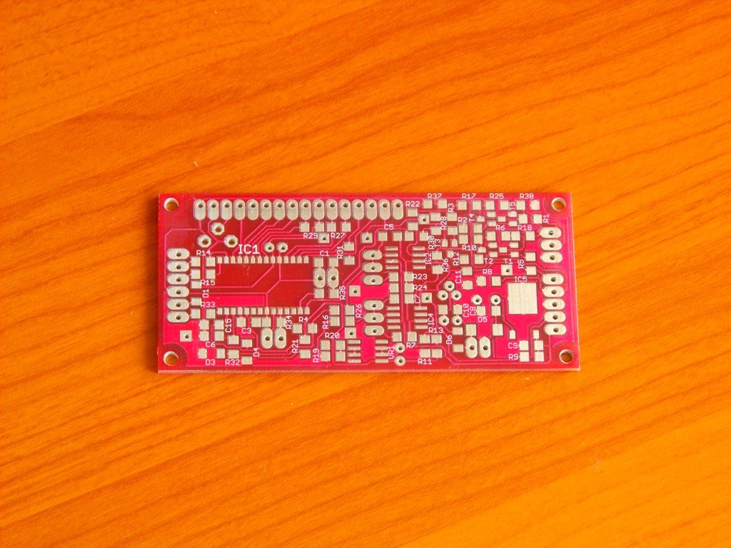

(#) nikolatesla hozzászólása Okt 18, 2010 /
Hogyan lehet "zöld vagy piros" nyákot csinálni?
Úgy mint pl ez?
(#) nikolatesla válasza (Felhasználó 15355) hozzászólására (») Okt 18, 2010 /
És azt,hogy csináljam?
Vagyis én most elkezdem maratni a sósavas cuccba és rá teszem vagy,hogy?

(#) Tomi_Bp hozzászólása Okt 18, 2010 /
Sziasztok! Mivel a vas-klorid telített oldatával (HQ videoból való) több, mint 5 óra volt egy féltenyérnyi egyoldalas nyákot kimaratni, úgy döntöttem, kipróbálom a Hidrogén Peroxid és Sósav keverékét. Jó is volt! Kevesebb, mint 3 másodperc alatt (!!!) kimarattam egy nyákot, de azt tapasztaltam, hogy a maratás után folyamatosan folyt valami reakció, mert úgy bugyogott, mintha egy plussz tablettát dobtam volna bele és másnap már semmit nem csinált az oldat. Az természetes, hogy egy maratás után új oldatot kell csinálni? Négy-öt éve a vas-kloridot hónapokig el tudtam tárolni és jó is volt, de amit manapság kapni, az gyalázat.
(#) Zoli_bácsi válasza Tomi_Bp hozzászólására (») Okt 18, 2010 /
Helló.
Én 200ml 20%-os sósavhoz 6ml 30% hidrogén-peroxidot adok. Ez biztonságos arány, nem mar alá. Igaz kell 10-15 perc, de stabil. Mindenképpen szelőzött helyen marass ezzel! Klórgáz keletkezik a reakció során. Egyszer használható az oldat.
