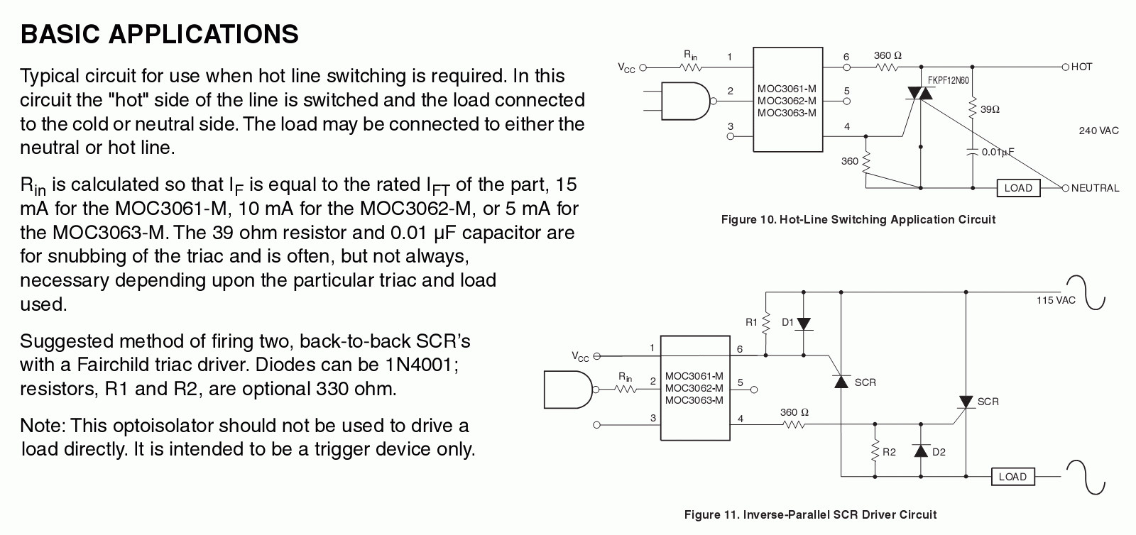

(#) netnet.hu válasza bbalazs_ hozzászólására (») Okt 20, 2010 /
Bocsi, nem voltam elég egyértelmű!
Azt akartam mondani, hogy van egy szilárdtest relém ami 220-at tud megszakítani, de én szeretném a magam 220AC megszakítóját megépíteni.
Így a kérdésem inkább az: milyen áramkörrel tudnám kiváltani a szilárdtest relét, hogy az nagy feszültségen (250V) és akár váltóáramon is jól működjön?
(#) bbalazs_ válasza netnet.hu hozzászólására (») Okt 20, 2010 /
Triak, szerintem.
Bar ertelmet nem latom.
(#) lapose válasza netnet.hu hozzászólására (») Okt 20, 2010 /
Tessék! De van egy ilyen topikunk is: Bővebben: Link
