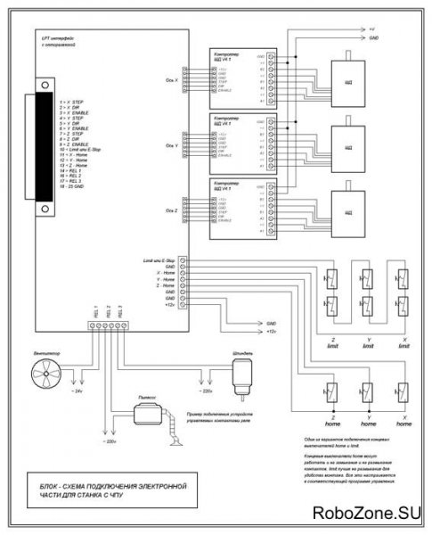

Illetve ezt találtam a forrásoldalon szerintem igy kellene lennie megerösited?
Sajnos sok helyen találkoztam már ilyen megoldással, és nem igazán értem a dolgot...
Mi értelme van az optónak a kártyán, ha előtte már felhúzóellenállásokat használtak? Maga a buffer (74hc14) megoldja a védelmet. Illetve ez a fajta optó még a frekvenciát is korlátozza... De ez csak az én véleményem
Az első fotón (nagyon homályos, rakjál föl nagyobb méretűt.) itt-ott kivehető a "limit, home" bekötése.
végállás kapcsolót raksz, vagy közelítés érzékelőt?? Elvileg a ledek fogják mutatni a végállásokat.
Már fennvannak a mechanikán a végállás kapcsolok,és az oldalon ez volt a legjobb minöségü kép.még a nullpont érzékelöket kell szerkezetre feltenni és kész de minden sok idö én ebböl van mindenkinek a legkevesebb
Sir-Nyeteg:én nem ezt az opto nyákot épitettem meg csupán a végálláskapcsolok miatt tettem fel az én optom: üdv
L297-298 pároshoz mit szólsz? Egyszerü és sokféle célra használható.
Én ezen az oldalon levő verziót épitettem meg. (a lap majdnem közepén van rákattintva elöjön PDF-ben)
Az L297 dolgozza fel a Step/Dir jeleket a 298-as pedig a teljesitményért felel.

Mit tud a gép? Milyen motorok vannak rajta? Meghajtás? Vezérlés? Vezetők? Mire használod? Ez a vezérlés nem túlzás a kicsi motorokhoz? Táp hol van és milyen? Mach3 -al használod?
Bocsi
Szia.Igazábol még egyfolytában tesztelés alatt van 3 külömbözö motorom de mind 5 vezetékes egyenként max 1,5a vesznek fel de nem nagy teljesitményüek ezért kellett áttételezni.1cm/perc eddig az elért sebesség stabilan vezérlést azt épitettem meg amit vaszil29 mutatott meg nekem szerintem a kategoriájában a legolcsobb szinte fiokbol összerakhato.A táp külön dobozban 3 egymástol függetlenül állithato igy motoronként tudom állitani ez szerintem különbözö motoroknál nagyon hasznos.Ez a vezérlö nem tulzás egy otthoni cnc-nél ennél joval bonyolultabb és drágább vezérlések vannak.Használni egyenlöre semmire de nyákot szeretnék vele gravirozni és amire majd még alkalmas lessz...igen mach3 használom/tesztelgetem de még nagyon kezdö vagyok benne és ahogy észrevettem egy othoni hobbi cnc-n mindig lessz mit fejleszteni és soha sem nyeri el a végleges formát.A táp ott van a képen a vezérlö felett.
