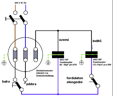

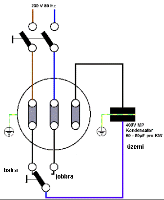

(#) zoz11 válasza kezdő-dik hozzászólására (») Okt 27, 2010 /
Hello
Ez alapján betudod kötni:Bővebben: Link
Én kezdésnek egy 16µF-os kondival próbálkoznék.
Üdv: Zoltán

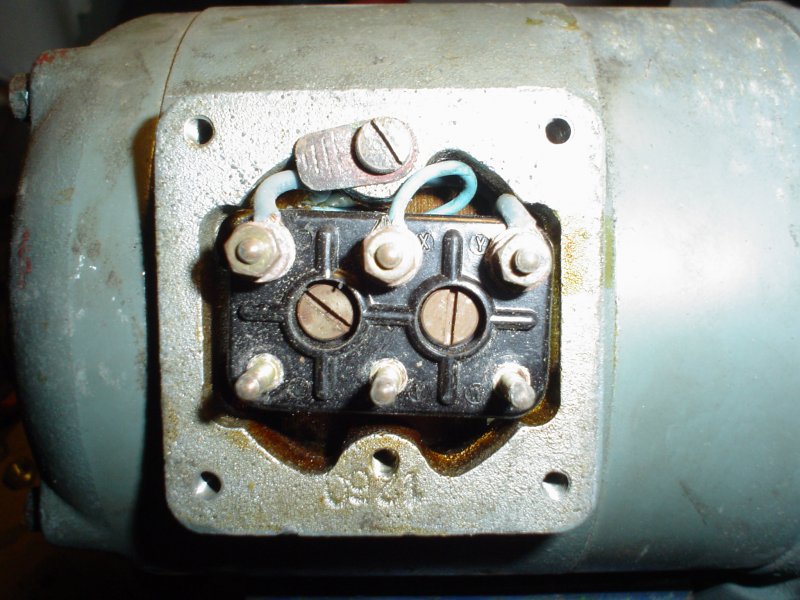

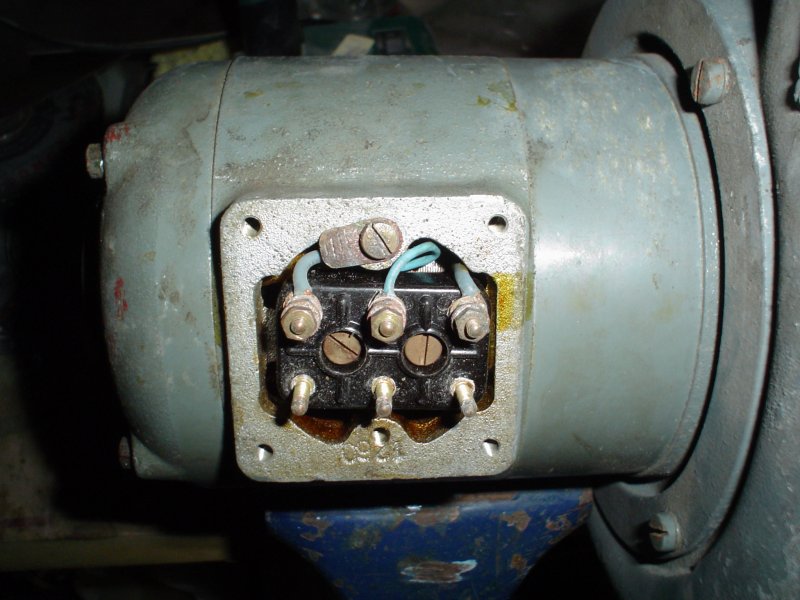

(#) rendad hozzászólása Okt 31, 2010 /
Sziasztok szeretnék egy kis segítséget kérni tőletek ha lehet. Lenne egy IMI OZ 90C-4N tipusú 220 v motorom amin ilyen kapocs kiosztás található . Jobb képet nem tudttam készíteni azért javítottam bele szeretném ha valaki segítene. Kettő piros és kettő barna kábel csatlakozik a kapocsra jelöltem őket szin szerint mellékeltem képet a segítséget meg köszönöm

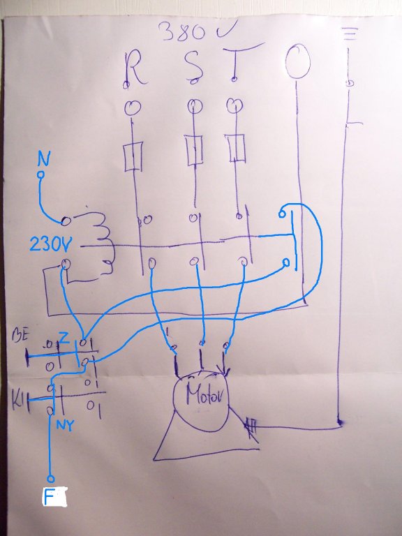

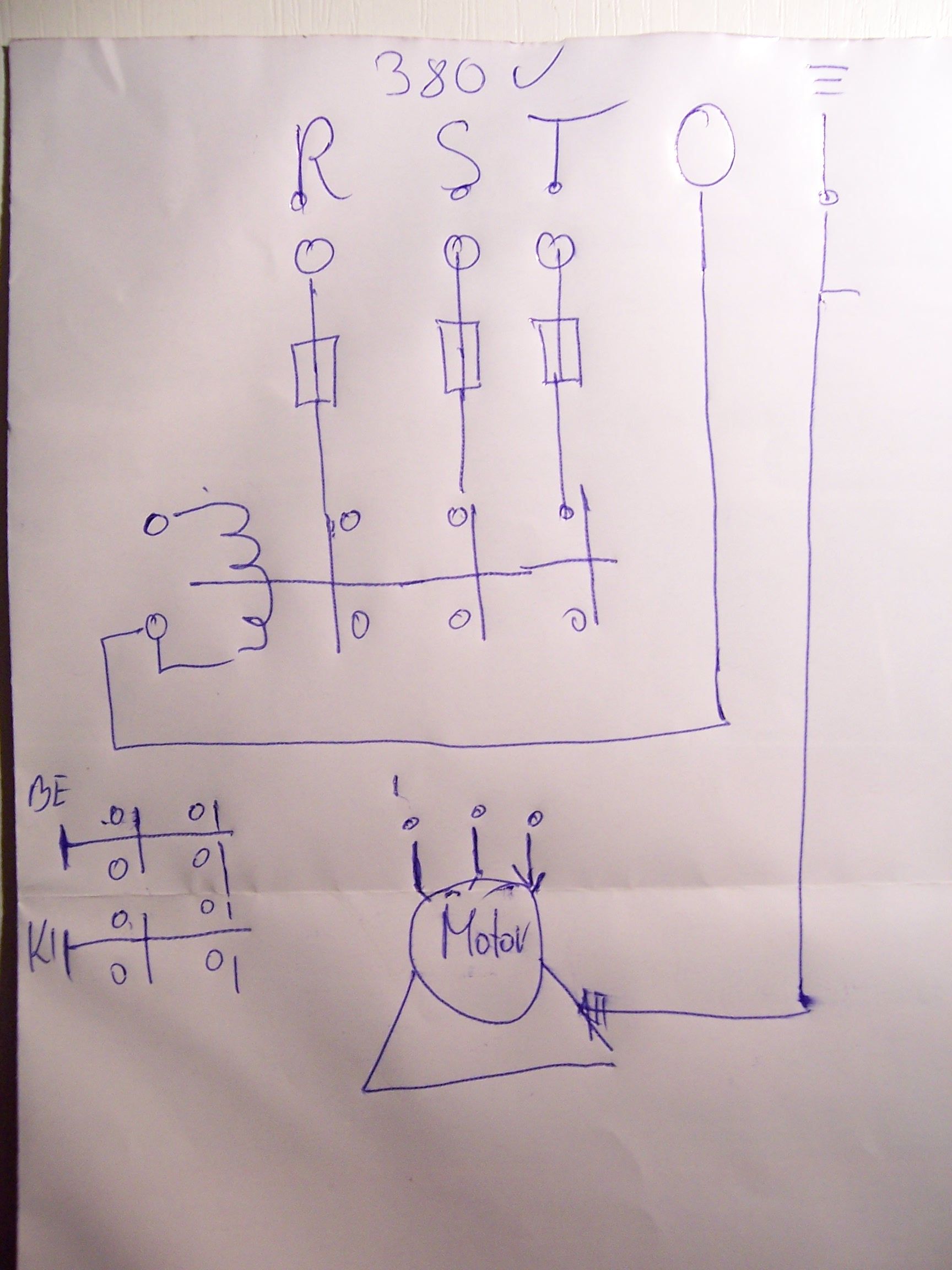

(#) roti86 hozzászólása Nov 3, 2010 /
380/220 3 fázisú villamos motor bekötési rajza kellene nyomógombos indítással. Én nem nagyon értek hozzá, de megkértek, hogy nézzek utána. A motor típusát nem tudom (talán nem is lényeg) egy általános esetet, hogyha lerajzolna valaki annak nagyon örülnék.
Köszönöm előre is.
(#) pucuka válasza roti86 hozzászólására (») Nov 3, 2010 / 1
Kell hozzá, egy háromfázisú mágneskapcsoló, meg két gomb (zöld/piros) A zöld záró, a piros bontó kontaktus. A mágneskapcsolót úgy kötöd be, hogy a zöld gomb megnyomásakor meghúzzon, a segédérintkezővel tartásba kerüljön. Ezt a piros bontóérintkezővel bontod, akkor kikapcsol. Ennyi.
(#) roti86 válasza pucuka hozzászólására (») Nov 3, 2010 /
Köszönöm. Bekötési rajzot esetleg tudnál hozzá mellékelni? Akár saját készítésű is jó.. ha megtennéd..
Na. Valahogy így nézhet ki a rajz (természetesen ha jó). Már csak azt nem tudom/tudjuk, hogy a Ki/Be kapcsológombokat hová kell bekötni.
Rajzoltunk. A mágneskapcsoló vezérlése a nyomógombokkal. és a segédérintkezővel. Ha a záró gombot megnyomod, a motor elindul, a segédérintkező tartásba teszi, amit a bontó nyomógombbal tudsz megszakítani. A munkaérintkezőket a másik zárókontaktus jelképezi, a hálózattal és az égővel. Ez helyett a három darab munkaérintkezöt kell bekötni, hogy a záró kontaktusok a motorra adják a három fázist.
A rajzodat egészítsd ki a pdf en látható módon az egyik fázis, és a nulla közé
ontartás.pdf
(#) kadarist válasza roti86 hozzászólására (») Nov 3, 2010 / 1
Kösd be így. Z=záró érintkezős nyomógomb NY= nyitó érintkezős nyomógomb. A behúzótekercs legyen 230V-os és a mágneskapcsoló egyik záró segédérintkezőjét is felhasználjuk.
pucuka, kadarist: köszönöm a segítséget.
Remélem menni fog. Ha mégsem majd jelentkezem. Minden jót.

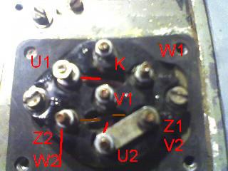

(#) Bordogh hozzászólása Nov 5, 2010 /
Van egy delta/csillag csillag 380V megjelölésű 3,1/4,8 kW teljesítményű 3 fázisú motorom. Kérdésem az lenne hogy váltható e ez a típus deltába. vagy csak csillagba köthető. itt az adattáblája:
Link
