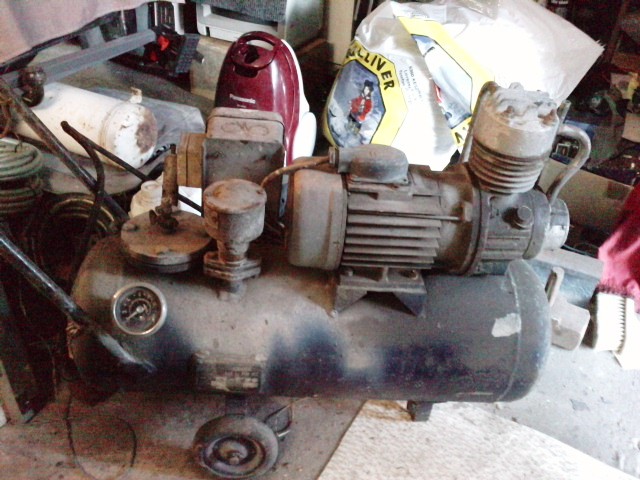

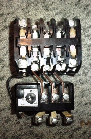

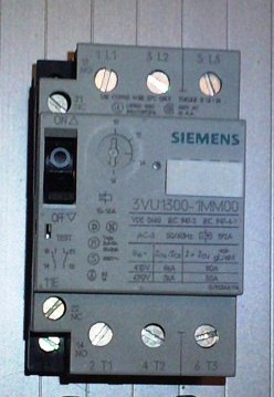

(#) putyus6226 hozzászólása Okt 16, 2010 /
hali !
Van egy kompresszorom ami pár évig pihent.
3 fázisu motorral és három fázisú hálózatról üzemel(ne)
most elinditottam és terheletlenül pár pillanat alatt lefüstölt a rellében a tekercs.
kaptam két hasonlót de nem tudom jók-e helyette.
Van nyomás érzékelő a kompresszoron ami ki be kapcsolná.
Jó lenne valami védelem a fázis kimaradás ellen és a túlterhelésre de úgy hogy a ki be kapcsolás a nyomástól függően működne.
A mellékelt új kapcsolókkal ez megoldható?
(nem vagyok benne biztos).
gyakorló villanyász segíthetne talán.
előre is köszönöm.

(#) kadarist válasza putyus6226 hozzászólására (») Okt 16, 2010 /
Azt nézd meg, hogy a mágneskapvsoló-működtetés két fázist kap-e meg, vagy fázis-nullát. Ha két fázisról működteted a behúzótekercset, akkor 400V-os behúzótekercs kell a mágneskapcsolóba, ha viszont fázis-nullát kap, kkor 230V-os behúzótekercs kell. Ha 230V-os behúzótekercsre 400V-ot kötsz, akkor az gyorsan leég.
(#) putyus6226 válasza kadarist hozzászólására (») Okt 17, 2010 /
380 voltos behúzó tekercs volt ami leégett mindjárt a kivezetésnél.
nulla nincs bekötve mert nincs is a hálózatban csak föld legalább is azt hiszem de majd szétszedem a falon a biztosíték táblát.
mondjuk ez egy régi tipusú relé amiben 380 v-os a leégett tekecs, lehet sok volt neki a 400 v.
szerintem nem kapni külön ilyen tekercset.
Én a villanyszerelésben nem mélyültem még el a
hiradás tecnika a területem
a mellékelt siemens relével az lehet a gond hogy ha
kiold az autómatája a nyomás csökkenés után nem tud vissza kapcsolni (gondolom én).
megpróbálom majd lerajzolni a be kötést.
amúgy csillag ban van bekötve.
(#) kadarist válasza putyus6226 hozzászólására (») Okt 17, 2010 /
DIL-mágneskapcsolókhoz (ilyen égett le)lehet kapni behúzótekercset, és egyszerűen cserélhető. Jobb villanyszerelési üzletben keresd.
Azért nem kapcsol vissza a Siemens, mert biztosan öntartó kapcsolásba van kötve. A behúzótekercsét egyszerűen sorba kell kötni a nyomáskapcsoló érintkezőjével.

(#) kadarist válasza Pulyka hozzászólására (») Okt 18, 2010 /
Például rozsda okozhat légréses üzemet, de ilyenkor hangosan kerepelni szokott a mágneskapcsoló. Pár másodperc alatt inkább beázás vagy páralecsapódás végezhet egy tekerccsel.

(#) putyus6226 válasza kadarist hozzászólására (») Okt 26, 2010 /
nem jártam itt mostanság,de kösz a segítséget!
közben megoldodott a probléma találtam relét
és sorba kötöttem a megszakitó szerkentyüket
mint nyomás kapcsoló,hőkioldó,bekapcsoló így már faxa.
