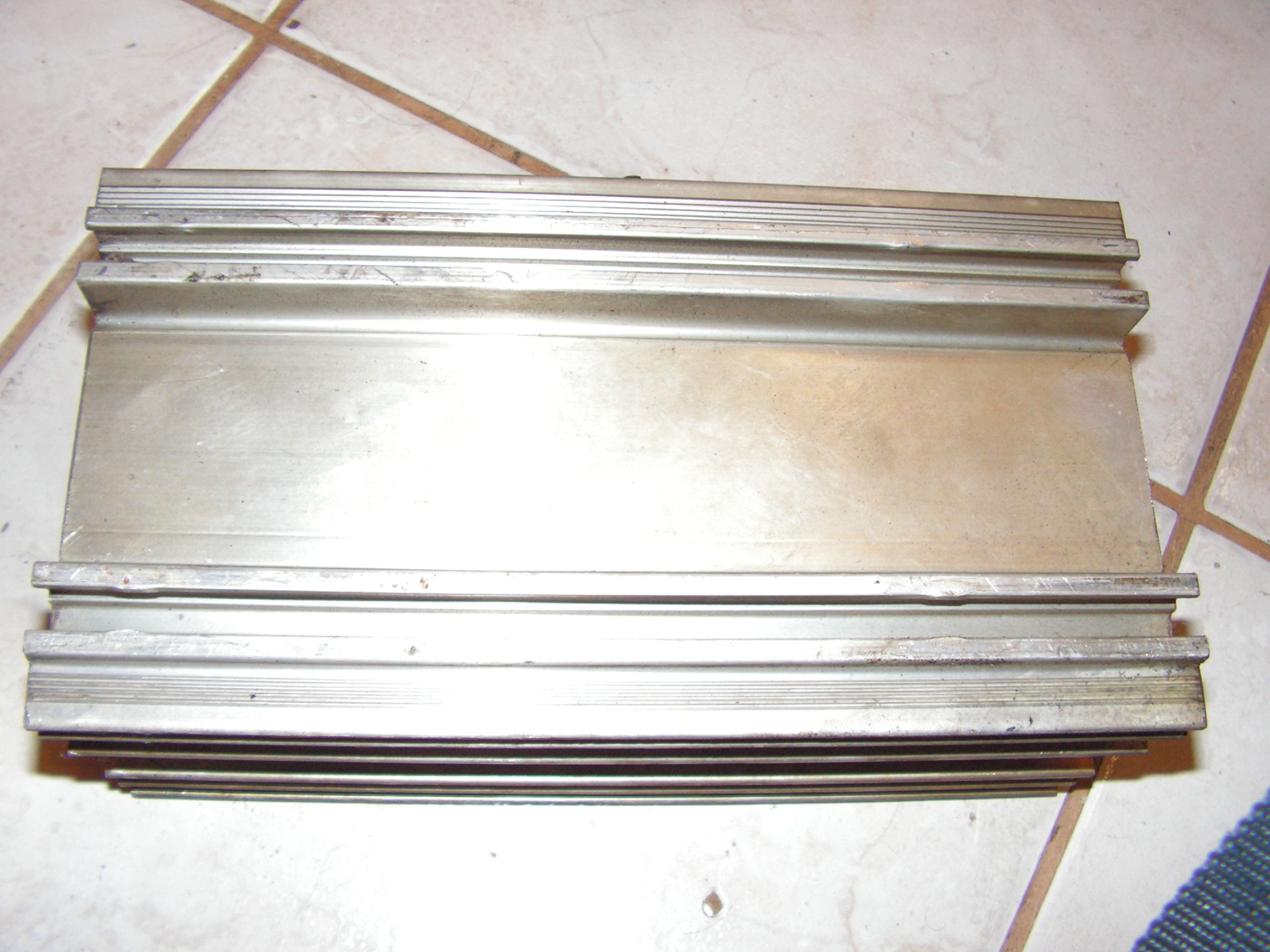

Hali! Rég szóltam... csak figyelek.
Most viszont a fórumtársakhoz szólnék. A lent mutatott képeken lévő hűtőborda régóta porosodik a polcomon (kissé koszos). Nekem nagy is (3.1kg) és nem is ilyenre tervezek építeni. Tehát eladó, de nem pénzért. Szeretnék érte kapni 4db új HGTG20N60A4D IGBT-t cserébe.
Budapest, Debrecen, Szeged, Békéscsa, távolságokban el tudom vinni.
