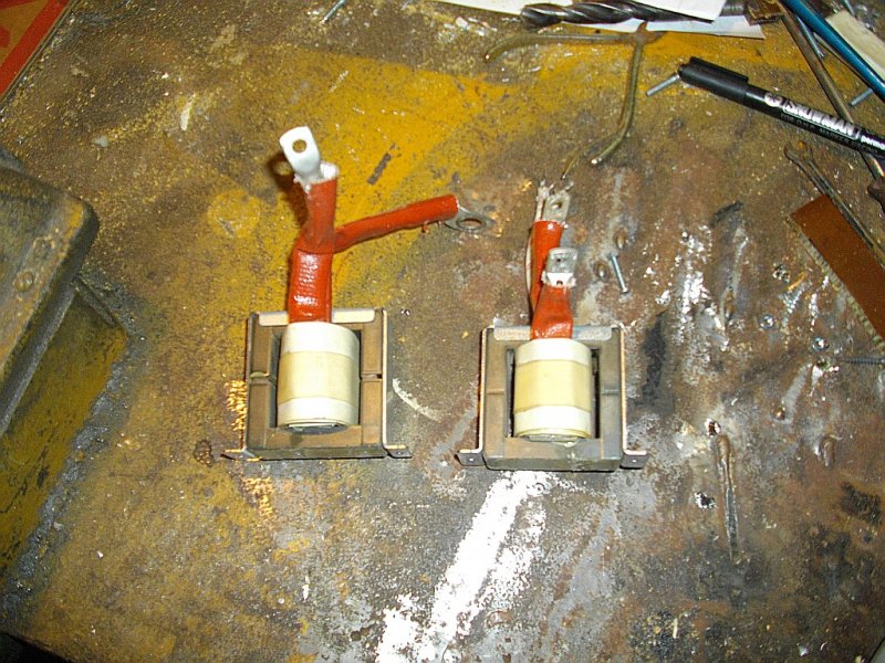

(#) kala1982a hozzászólása Okt 26, 2010 /
Sziasztok, az alábbi képen egy 140 A-es gyári inverteres gép fojtója és főtrafója látható, használható a maci kapcsolással? Épített már valaki így gépet ?

(#) erdgab válasza kala1982a hozzászólására (») Okt 27, 2010 /
„Épített már valaki így gépet ?”
Tudomásom szerint igen is meg nem is.Az igen arra vonatkozik,hogy használtak már fel az építők valami hasonló gyári trafót a nem a fojtóra vonatkozik.A főtrafóról kellenének adatok,mekkora a mag,milyen menetszámok lehetnek rajt mekkora keresztmetszettel.Az eredeti gép frekvenciáját ismerve és hogy milyen kapcsolásban (kéttranzisztoros nyitó vagy híd stb.) üzemelt,talán kitalálhatóak a menetszámok.A fojtó, a kép alapján ugyanakkora magon van mint a főtrafó,elvileg használható,de menetszámokat,induktivitást jó lenne tudni mert később nagyban beleszól az áram milyenségébe és a varrat minőségébe és itt sem ártana a vezeték keresztmetszetének ismerete.

(#) kala1982a válasza erdgab hozzászólására (») Okt 27, 2010 /
E55-ös magok (a mérete szerint). a primer 11 menet lehet a szekunder meg 4 vagy 5 menet. A fojtón 7 menet van kb. 140 A-es gépből van, 4 igbt-s volt a gép, és ugyan úgy van benne áramváltó is, mint a Maciban.Frekvenciát nem tudom...
(#) vottokar válasza kala1982a hozzászólására (») Okt 27, 2010 /
Szerény véleményem szerint ez egy teljeshidas masina lehet. (140A-hez édeskevés lenne az E55 a Macinál)
És a frekvenciánál is a Maci által használt 30-40kHz többszörösére gondolnék..
Az EE55 mag a "Maci" féle kapcsolásban nem tudja teljesíteni a 130A kimeneti áramot és a kb. 11 menet primer sem alkalmazható itt,ehhez sokkal magasabb frekvencia kellene.Szerintem az a gép egy teljes hidas megoldás lehetett,típusa esetleg (?).
