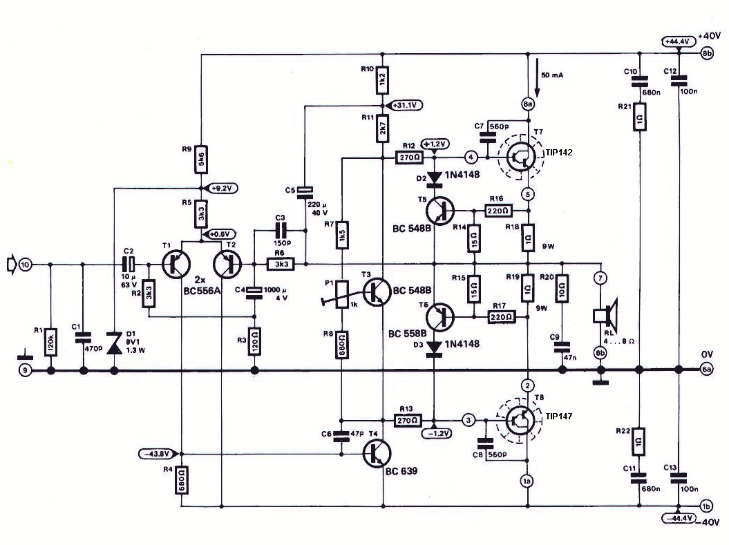

(#) Irkaxka válasza (Felhasználó 13571) hozzászólására (») Okt 31, 2010 /
Nincsenek még közel se egymáshoz a vezetékek. Kondikat átmértem de mind fullon van és ott ahol kell. Most nekiállok és valahogy kibogozom hogy mi lehet a baj

(#) Irkaxka válasza Irkaxka hozzászólására (») Okt 31, 2010 /
Íme pár kép. Tudom nem a legszebb a nyák de sehol nincs se zárlat meg stb...

(#) Irkaxka válasza szabi83 hozzászólására (») Nov 1, 2010 /
Én is a végtranyóra gondoltam! Mert elég furcsa volt hogy ilyen tokozásút küldtek
Hqvideotol rendeltem és ezt küldték. Holnap fogok onnan rendelni megint de rendelhetek helyette BDW83D tipusut? Csak nem tudom milyen tokozásu :no: Elvileg ez nem ST gyártmányú hanem POW de itt a link: Ez lenne az

Akkor nem ez a probléma. Kábelezés jó? Csillagpont.
Mivel a tranzisztorok eredetiek, így a képet levettem, ne legyek megtévesztő.
Én is furcsáltam hogy nem eredeti mert a hqtól rendelek mindíg és eddig nem csalódtam bennük. De akkor most nálam mi lehet a gond? Mindkét végfok panelt kipróbáltam és melegszik mind kettő egy ideig megy szépen melegedés nélkül és utána elkezd forrni mint állat Már rendeltem másik kettőt más tipusuba kíváncsi leszek azzal mit fog mutatni

(#) lacek29 válasza Irkaxka hozzászólására (») Nov 1, 2010 /
Szia. A +/- tápod szimetrikus? Mármint úgyértem hogy nemfogy el valamelyik ha elkezded hangosítani?
(#) Irkaxka válasza lacek29 hozzászólására (») Nov 1, 2010 /
A műszerem szerint 41.6V megy az erősítőhöz és nem csökken a fesz csak 2-3mV amikor elkezd melegedni. Na de itt jön a bukta most rámértem a labortápra a műszeremmel és 3v többet mér Így a tápom nincs csak 38V. Most teszek rá egy másik trafót ami 2x35V AC ad le.

(#) Irkaxka hozzászólása Nov 1, 2010 /
És az nem lehet a gond amit már írtam sokszor hogy a 9V1 zéner helyett 8V2 került bele?
(#) gaben62 válasza Irkaxka hozzászólására (») Nov 1, 2010 /
Öngerjedés lehet a gond, tervezési hiba.
Ez nem a tranzisztor gyártójától függ, hanem attól van e a bemeneten,gerjedésgátló 1nf/100V testre, táp és test közt 100-150nF/100V kerámia hidegítő kondi,külön mindkét végfok panelon legyen.

(#) szamóca válasza gaben62 hozzászólására (») Nov 1, 2010 /
Ha az emitter ellenállások értékét megváltoztatja, akkor a védelem ellenállásait is újra kell számítani. Terhelhetőségre meg ilyen volt beletervezve, hát ilyet tett bele, de ez a kis anyagi többletköltségen kívül nagy bajt nem okoz. Leírtuk már többen hogy gerjed, de szerintem szkópja sincs amivel ezt ellenőrizné.
(#) Irkaxka válasza szamóca hozzászólására (») Nov 1, 2010 /
Van szkópom a szervízemben. Itthon csak egy hobbi műhelyem és sajnos egy szkóp sincs itthon. De vettem a fáradtságot és mentem 40km a műhelyig és igen valóban gerjedt a cucc nem is akárhogyan de a tápágba betettem egy-egy 100n kerámiát illetve az 561p kondit kivettem a végtranyók C-B köréböl és raktam helyette 1n 100V és így már nem gerjed egyáltalán de eléggé melegszik ha odatekerem neki a hangot. De nembaj 2 olajhűtéses borda lehűti.
