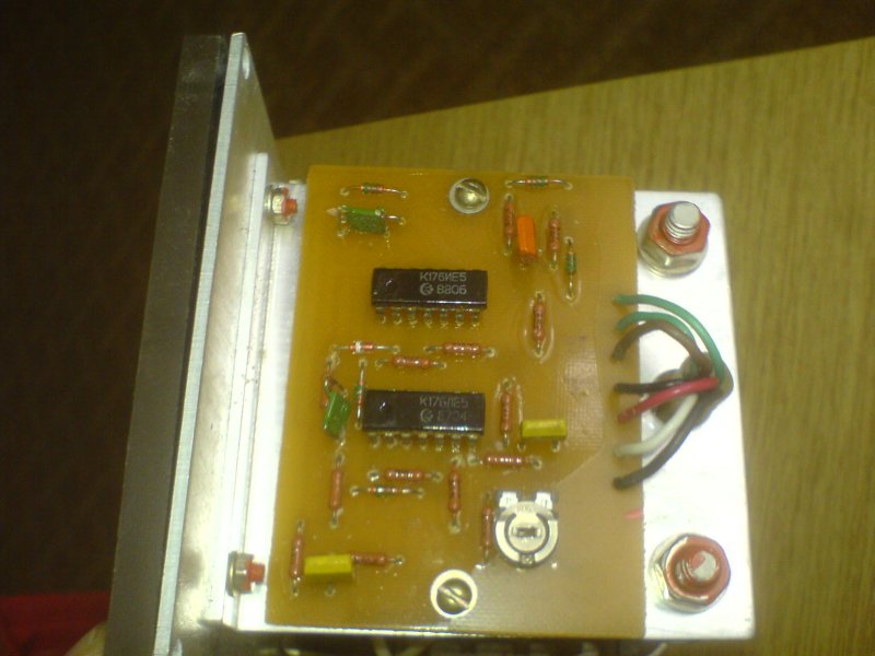

Egy akksitoltovel fordulnek hozzatok hatha valaki tud segiteni. A trafonak 3 sekunder kivezetese van lemertem es megvan a 12V illetve 24V. Ezutan talalhato 2db KY 202 tirisztor es egy elektonika.Ezeknel mar elvesztem.Mit javasoltok.En ott keveredtem meg,hogy nem sima egyeniranyito diodak vannak benne,hanem tirisztor.
(#) dokidoki válasza Chokapick hozzászólására (») Ápr 5, 2010 /
Helló!
Ühüm, és ? ( bocs a bunkósságért, de nem írtad mi a baj, vagy a kérdés.)
Biztos segítene valaki, ha leírnád mi a gondod vele.
(#) Chokapick válasza dokidoki hozzászólására (») Ápr 5, 2010 /
Na mondjuk ez igaz Az a gond vele,hogy egyaltalan nincs kijovo feszultseg. Az elolapon van 2db kapcsolo.Azokat is probaltam kapcsolgatni,de kijovo fesz akkor sincs.
Értem (gondolhattam volna)
Hát szerintem át kell nézni a forrasztásokat, biztosítékot, könnyebben vizsgálható alkatrészek értékét méréssel ellenőrizni...
Felderíteni, az IC-k adatlapját, megmérni a tápfeszültségüket. Ellenőrizni a tirisztorok vezérlését, és a működőképességüket.
Lehet, hogy terhelni kell egy akkuval, vagy kísérletképpen egy megfelelő feszültségű és teljesítményű izzóval.
(nem kizárt, hogy csak akkor indul el ha van egy akksi a kimenetén. Én egy mozgássérült kocsi töltőjével jártam úgy, hogy semmi életjel se volt a kimenetén a javítás után. De ha akkut kapott akkor életre kelt. Az is tirisztoros volt )
biztositek,trafo merese megvolt,tirisztorokat kiszedtem es lemertem,de nemvagyok biztos a meresek eredmenyeben,mert tirisztor eseteben nemtudom mit kell merjek.Ez a KY 202 femhazas ketkivezeteses ahogyan a kepen is latszik a test es a 2polus kozott nem mutat semmit a muszer a 2 polus kozott (a muszer dioda mero tartomanyban 650-et mutat) Nemtudom,hogy ez jo e.Az elektronikarol nemtudok semmit aztsem,hogy mi a szerepe.( lehet tultoltodes elleni vedelem ) Az IC ket mar kerestem googleban.letezik,de hasznalhato adatlapot roluk nem talaltam mint ahogyan a tirisztorokrol sem. Ezert gondoltam felteszem ide hatha valaki mar talalkozott ilyen orosz csodaval,vagy esetleg tud tippet adni. Meg valami:
A trafo 3 secundervegbol all. a kozepkivezetes direktben megy az akku negativ polusara.A masik ketto megy a tirisztorokra es ott minden megall,mert 12V-ot csak addig mertem.
Akkut tettél rá? A tirisztor egy kapcsoló eszköz... kiméréséhez jól jöhet egy laposelem, és egy izzó. Van egy vezérlő elektródája amit ha "vezérelsz" akkor a két "vége" között vezetni kezd, és addig vezet míg áram folyik. Ha bontod az áramkört és újból zárod akkor nem vezet. Hacsak meg nem ismétled a vezérlést.
De nem hiszem hogy ott a baj.
(ha az alap ismeretek hiányosak, akkor nehéz menet lesz.)
