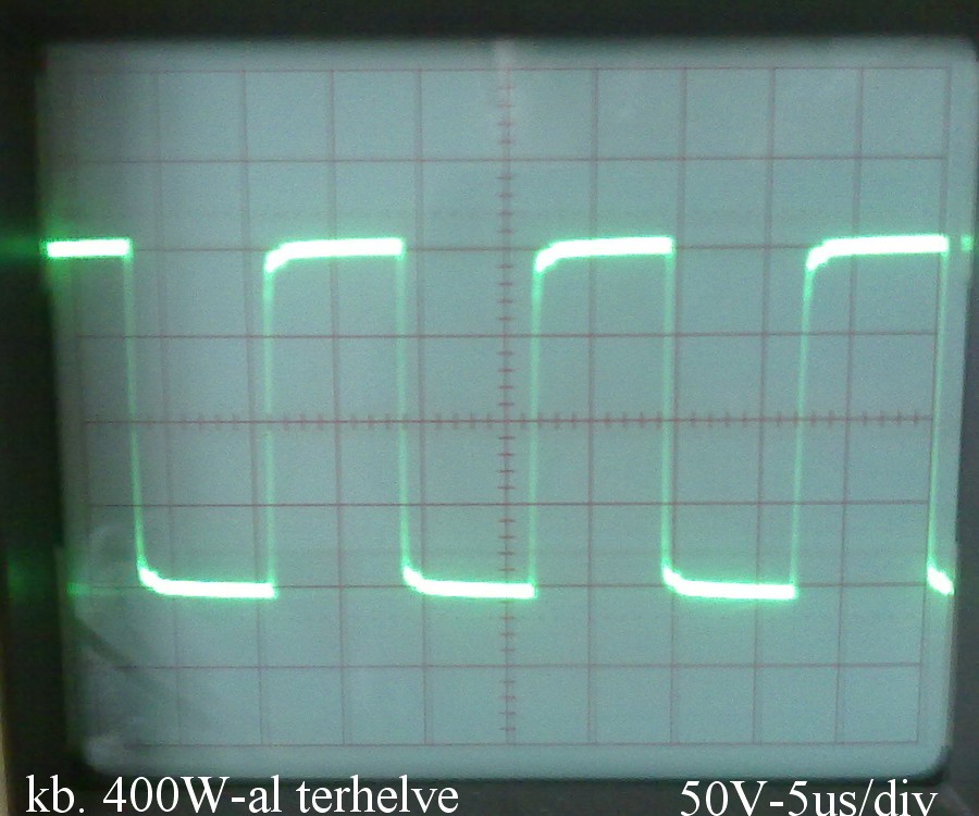

" Azt mondjuk nem értem hogy a fel és a lefutó él miért nőtt ekkorára, kb. 1us."
Gondolom azért, mert a híd nincs megterhelve, nem folyik áram és a tranyók DS kapacitását nincs ami feltöltse, kisüsse. Ha megterheled, akkor begyorsul?
Én nem tennék bele optocsatolót az áramérzékelésbe, emiatt hajlik vissza az áramkorlát. Az még csak hagyján, hogy az opto lassan kapcsol be, így biztos, hogy jócskán túllendül az áram, de milyen lassan kapcsol ki! Emiatt a DT sokáig lezárva tarja a kimeneteket, tehát, áll az egész főkör, az áram meg nagyon lecsökken a kimeneten. Ha a szekunder oldalon pufferek is lesznek, akkor a fogyasztó, - ebben a DT által lezárt helyzetben, esetleg nagyon lecsökkenti a kimeneti feszt és amikor az ic újra elindul, megint egy óriási áramlökéssel indul. Erre megint letíltja a DT, megint kisülnek a kimeneti kondik, stb... szóval,ez így nem lesz jó.
Mitől fog elindulni, ha a kimeneten kondik vannak? Amíg a kondik töltetlenek, állandóan áramkorlátba fog menni, de ez nem igazi áramkorlát, vagyis, nem áramgenerátort csinál az opto a főkörből, hanem csak a nagy áramnál egyszerűen kikapcsolja. Esetleg elérhető ezzel, hogy sosem fog feléledni, mert állandóan ki-be fog kapcsolgatni, a fentebb leírt okok miatt. Szerintem tegyél a DT és az ic referenciája közé egy kis elkót, ez azt csinálná,hogyha a DT lóg a levegőben, akkor ez a kondi csak viszonylag lassan töltődik fel, ennek megfelelően lassan csökken a DT ponton a feszültség és így lassan nő a kitöltési tényező, ezért csak lassan a nő a kimeneti áram is. Ha jól van beállítva, akkor egy áramkorlát után néhány periódus után egyből beáll a kimeneti fesz, nem fog ki-be kapcsolgatni. ( Ilyenkor jó lenne, ha a fogyasztó nem fogyasztana áramot, különben előfordulhat, hogy a folyamat leragad, mert állandóan bejelez az áramkorlát.)
A kimenetre mindenképpen kell simítófojtó, mert akármilyen kicsi lesz is a kitöltési tényező felfutásának a sebessége, esetleg, túl nagy áramok fognak folyni, amikor a kimeneti puffer még töltetlen. Persze, azért ez nagyban függ attól is, hogy mekkora szórása van a trafónak. ( Attól meg az függ, hogy mennyire ejti terhelés hatására maga a táp a kimeneti feszültséget.) 1 kW-ig elég a pc tápból kitermelt sárga-fehér gyűrű vas. E felett meg mondjuk kettő, persze, oldalanként, ha kettős kimenetű a táp, de ezek inkább csak a méréseknél derülnek ki.
Én sem tennék bele optocsatolót, elég egy tranyóval érzékelni a söntön eső feszültséget és ez egy másikat vezérel, ami rövidrezárja a DT és az 5V-os referencia pontokat, ezzel mindig kisütve az előbbi kis elkót.
A söntön eső feszültség nagyon zajos lesz, tehát mindenképpen meg kell egy kicsit szűrni.

(#) Ge Lee válasza (Felhasználó 46585) hozzászólására (») Nov 13, 2010 /
Köszi a válaszokat. Terhelve begyorsul, olyankor már csak 200ns a felfutó él. Egyelőre jobban örülök a visszahajló áramkorlátnak mint ha áramgenerátor lenne, hogy elindul-e nagy kondikkal is a kimenetén majd kiderül. Ha nem lesz jó akkor kipróbálom amiket javasoltál. Nem tudom mennyi időre lendül túl az áram, de arra a rövid időre a feteknek azt illik bírni és úgy néz ki hogy bírják is. Most 2SK van benne amire 20A folyamatos és 80A impulzust ír az adatlap.

Föltehetnél egy végleges rajzot, nekem is van egy marék TL494 -em.
Tettél bele "soft-start" kondit? Jelalakokról tudsz képeket csinálni? (Uds, Id, Ugs)
