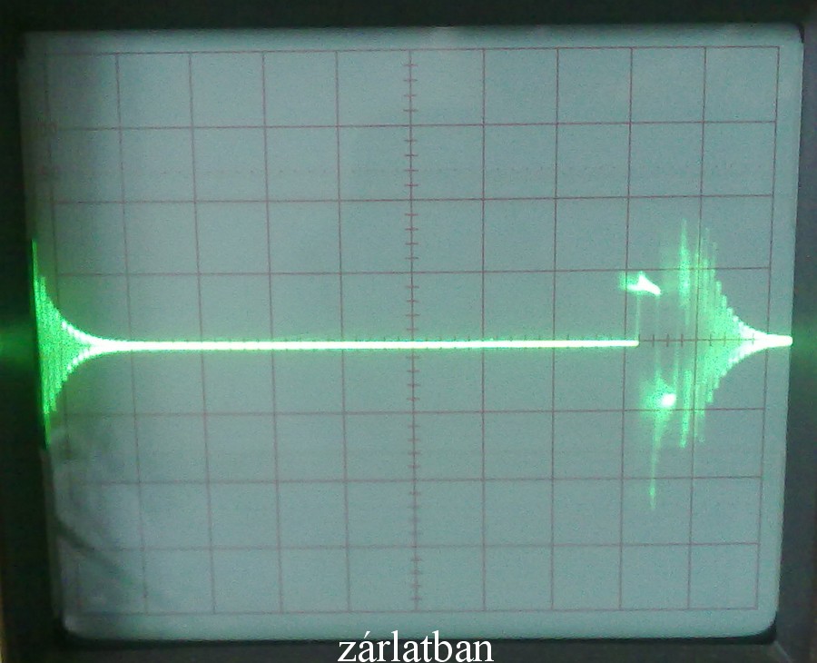

Magad uram... szól a mondás. Jobb lesz ez mint vártam. Hegeszteni nem mert ez az áramkorlát erősen visszahajló jelleget mutat, ami nekem most még jól is jön. Teljesen mindegy mekkora terhelésnél zárom rövidre (1,2kW körül volt a max. mert nincs nagyobb terhelésem), a zárlati áram nagyon kicsi marad. Ebben lehet valami szerepe az optonak is, de talán azért van mert a DT láb teljesen fel van húzva, nem csak egy rövid kitöltésre. Ilyenkor ki is hagy 2 impulzust és csak minden 3. indul.
Hogy végfok tápnak is jó lesz-e azt nem tudom, mert pl. egy 90V-ra töltött 2200 vagy 3300µF zárlat esetén szerintem eldurrantja a szekunder diódá(ka)t. Vagy nem?
viszont erre kellene nekem valami alul áteresztő hogy ne legyen zajos a kimenet azt hogy tudom meg oldani?frekit nem tudok mondani.
Idézet: „egy 90V-ra töltött 2200 vagy 3300ľF zárlat esetén szerintem eldurrantja a szekunder diódá(ka)t. Vagy nem?” A kondik a diódák után van, ha rövidrezárod annak semmi köze a diódákhoz. Minden energia a rövidrezáró eszközben disszipálódik. Ilyen szempontból sokkal jobbak a kapcsitápok minden hálózati tápnál, mert sokkal kisebb a kimeneten a szűrőkondik értéke amivel egyetemben a kimeneten tárolt tölés. Ha valami probléma történne a táplált elektronikával, nagyobb az esélye hogy túléli, ha kisebb tárolt töltést kell eldisszipálnia.
Igazad van rosszul fogalmaztam. Úgy értettem miközben az egyik dióda vezet. Ezek impulzusban jókora áramot bírnak szerintem nem lesz vele gond, de jobb híján majd kipróbálom ezt is. Amennyire a félhidas méréseimre emlékszem elvileg végfokhoz is elég lesz a szekunderre 1000-1500µF/kW.

" Azt mondjuk nem értem hogy a fel és a lefutó él miért nőtt ekkorára, kb. 1us."
Gondolom azért, mert a híd nincs megterhelve, nem folyik áram és a tranyók DS kapacitását nincs ami feltöltse, kisüsse. Ha megterheled, akkor begyorsul? Én nem tennék bele optocsatolót az áramérzékelésbe, emiatt hajlik vissza az áramkorlát. Az még csak hagyján, hogy az opto lassan kapcsol be, így biztos, hogy jócskán túllendül az áram, de milyen lassan kapcsol ki! Emiatt a DT sokáig lezárva tarja a kimeneteket, tehát, áll az egész főkör, az áram meg nagyon lecsökken a kimeneten. Ha a szekunder oldalon pufferek is lesznek, akkor a fogyasztó, - ebben a DT által lezárt helyzetben, esetleg nagyon lecsökkenti a kimeneti feszt és amikor az ic újra elindul, megint egy óriási áramlökéssel indul. Erre megint letíltja a DT, megint kisülnek a kimeneti kondik, stb... szóval,ez így nem lesz jó. Mitől fog elindulni, ha a kimeneten kondik vannak? Amíg a kondik töltetlenek, állandóan áramkorlátba fog menni, de ez nem igazi áramkorlát, vagyis, nem áramgenerátort csinál az opto a főkörből, hanem csak a nagy áramnál egyszerűen kikapcsolja. Esetleg elérhető ezzel, hogy sosem fog feléledni, mert állandóan ki-be fog kapcsolgatni, a fentebb leírt okok miatt. Szerintem tegyél a DT és az ic referenciája közé egy kis elkót, ez azt csinálná,hogyha a DT lóg a levegőben, akkor ez a kondi csak viszonylag lassan töltődik fel, ennek megfelelően lassan csökken a DT ponton a feszültség és így lassan nő a kitöltési tényező, ezért csak lassan a nő a kimeneti áram is. Ha jól van beállítva, akkor egy áramkorlát után néhány periódus után egyből beáll a kimeneti fesz, nem fog ki-be kapcsolgatni. ( Ilyenkor jó lenne, ha a fogyasztó nem fogyasztana áramot, különben előfordulhat, hogy a folyamat leragad, mert állandóan bejelez az áramkorlát.) A kimenetre mindenképpen kell simítófojtó, mert akármilyen kicsi lesz is a kitöltési tényező felfutásának a sebessége, esetleg, túl nagy áramok fognak folyni, amikor a kimeneti puffer még töltetlen. Persze, azért ez nagyban függ attól is, hogy mekkora szórása van a trafónak. ( Attól meg az függ, hogy mennyire ejti terhelés hatására maga a táp a kimeneti feszültséget.) 1 kW-ig elég a pc tápból kitermelt sárga-fehér gyűrű vas. E felett meg mondjuk kettő, persze, oldalanként, ha kettős kimenetű a táp, de ezek inkább csak a méréseknél derülnek ki. Én sem tennék bele optocsatolót, elég egy tranyóval érzékelni a söntön eső feszültséget és ez egy másikat vezérel, ami rövidrezárja a DT és az 5V-os referencia pontokat, ezzel mindig kisütve az előbbi kis elkót. A söntön eső feszültség nagyon zajos lesz, tehát mindenképpen meg kell egy kicsit szűrni.
Lefotóztam a spot világítás tápját, így néz ki. A kondikat nem látom felpúposodva, meg nem értem miért csak ilyen kicsi kondik vannak benne.
Meg az a furcsa, hogy szekunder fesznek 11.5V van megadva. Ehhez képest terhelve 16V, terheletlenül 20V a kimenő feszültsége. Ennek nem állandó 12V-nak kéne lennie? Vagy csak én vagyok hülye és a multiméterem rosszul mér a nagyfreki miatt??
Köszi a válaszokat. Terhelve begyorsul, olyankor már csak 200ns a felfutó él. Egyelőre jobban örülök a visszahajló áramkorlátnak mint ha áramgenerátor lenne, hogy elindul-e nagy kondikkal is a kimenetén majd kiderül. Ha nem lesz jó akkor kipróbálom amiket javasoltál. Nem tudom mennyi időre lendül túl az áram, de arra a rövid időre a feteknek azt illik bírni és úgy néz ki hogy bírják is. Most 2SK van benne amire 20A folyamatos és 80A impulzust ír az adatlap.
