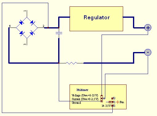

Segítséget szeretnék kérni
Meg építetem ezt a műszert és a probléma, az hogy a (I) mérés nem működik rajta
Azt a rajzot követem a bekötésnél
Köszönöm a segítséget

(#) denon888 válasza HDD hozzászólására (») Nov 14, 2010 /
Be kell kalibrálni. Az S1 gombot nyomva kell tartani 5 másodpercig amikor bekapcsolod. Belépsz a menübe és ott elvégzed a beállításokat. Többek között a sönt ellenállás értékét.

(#) HDD válasza denon888 hozzászólására (») Nov 15, 2010 /
Nekem a DIP verzió van meg és annak a kapcsolása más
De ez az én hibám, mert nem mondtam
