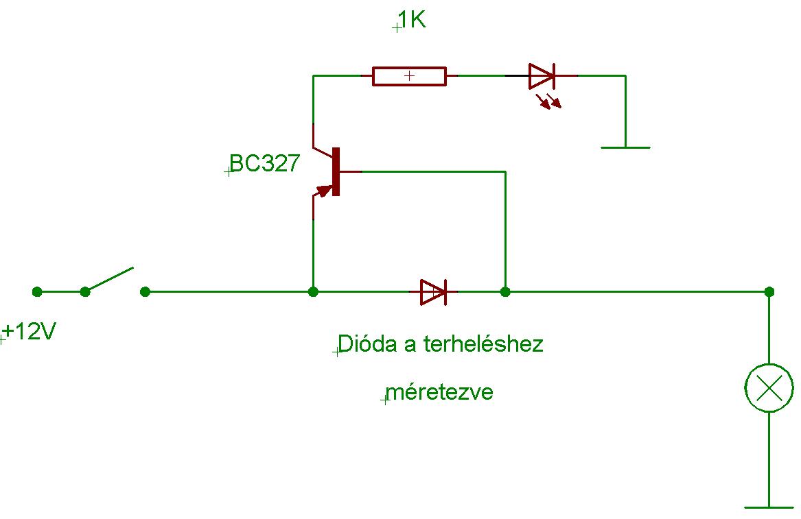

Ez a kis kapcsolás képes bármilyen fogyasztást kimutatni, a lényege hogy a diódát úgy kell megválasztani hogy a fogysztó áramát bírja.
Ezt a kapcsolást én is az utánfutó visszajelzésére csináltam annó (nagytételbe), és stabilan működik.

A diódás megoldás nem nézi az ampert ( wattot ), meg "veszteséges" is - elektronikát meg felesleges belerakni.

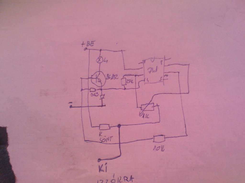

Tönkrement egy ilyen utólagosan beépített utánfutó visszajelző az autóban. Most meg kellene csinálni ,vagy kiváltani valamivel, mert kellene a visszajelző működése is. Visszarajzoltam a szerkezetet, szerintetek mi lehet a gond? Ha a 3,9K-s ellenállást kiveszem, akkor alapból halványan ég az izzó, amikor pedig 2,5A-es terhelést kötök a kimenetre, akkor kicsit halványodik. Ha 5,5A-el terhelem, akkor sem alszik el az izzó. Egyébként nem csinál semmit. Amikor tönkrement, akkor úgy emlékszem, hogy a sönt ment tönkre, kettéolvadt a szál. Most pótoltam, de az említett jelenséget csinálja. Meg talán a dióda is rossz volt.
Ha megnyúlt a sönt, akkor már nem azt az értéket fogja a 741 a BC bázisára juttatni, mint eredetileg. Lehet, hogy csak finomítani kell a 741 kimenetén, hogy ne nyisson ki a tranzisztor. Ezt úgy próbáld meg. hogy a maximális terhelésnél a potit addig állítsd, míg a lámpa világítani kezd, utána ha felezed a terhelést, akkor el kell aludnia. Nekem egy lényegesen egyszerűbb megoldás van beépítve, reed relés, amit a futó többlet áramfelvétele hoz működésbe. Ettől egyszerűbbet és megbízhatóbbat nem tudok ajánlani.
Még csak annyit, hogy ebből és a köréje tekert 1.5-s zománchuzalból tekert 5-8 menetből már kész is a visszajelző kapcsolód. Beállítani csak egyszer kell a maximális áramfelvételnél és örök élet.
Hirtelen felindulásból megnéztem a 741-es adatlapját és kiderült egy kis turpisság. A be és kimenetet felcseréltem, és a timmer egyik vége és közepe össze volt kötve elvileg, mert a nyákon a fólia el volt vágva ott.
Most kiiktattam a tranyós részt, egy ledet kötöttem egy ellenállással a 741-ea kimenetére és szépen világít a led, amikor terhelést kötök a kimenetre. Úgyhogy ez ennyiben marad szerintem és ledes lesz a visszajelzés.

Ha én csak egy 21w-os izzót szeretnék kontrollálni, milyen diódát kell beépítenem a csatolt kapcsolásba?

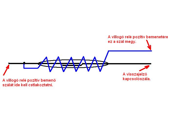

Szia! Az elvi kapcsolási rajz a bekötésről, hogy hogyan van applikálva a villogó reléhez a visszajelző áramkör. Ha az U1 típust vetted, akkor is ilyen a felépítése az áramkörnek csak az nem állítható érzékenység, áramfelvétel szempontjából. A piros szálat kell sorba kötni a villogó relé bemenetén ezen kapcsolás szerint és a visszajelző LED szabadon maradt szálát testre kötni (talán az a fehér szál?) és kész.
