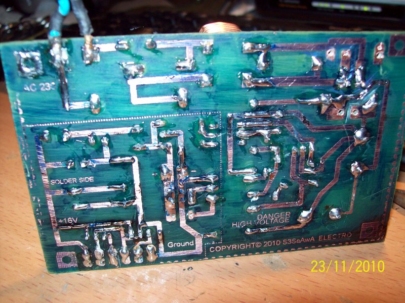

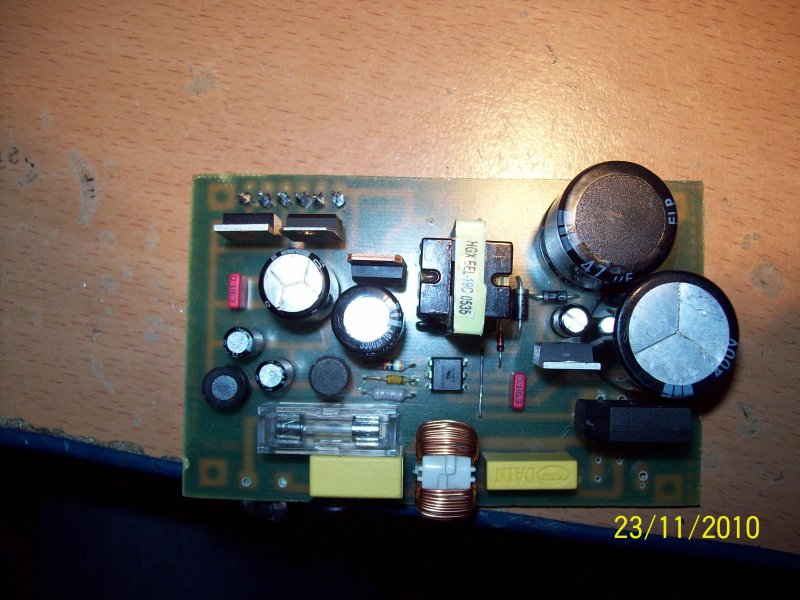

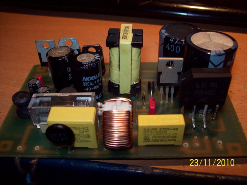

(#) suhanc válasza golyo01 hozzászólására (») Nov 23, 2010 /
Hali.
Csináltam új panelt és nagyon szépen ketyeg a cucc képek mellékelve mit szólsz/szóltok hozzá?
(#) emmzolee válasza suhanc hozzászólására (») Nov 23, 2010 /
Nem lenne rossz, ha a zöld filcezés elmaradt volna
Amúgy milyen trafóból készült? ATX táp standby trafójából? Mekkora teljesítményt tud?
(#) suhanc válasza emmzolee hozzászólására (») Nov 23, 2010 /
A zöld filc unalomból egyik órán került rá . igen 5vsb-ből jelenleg még két dolog cserés benne mert most 16.6v körül állít elő feszt ami kicsit sok igy egy 13v zénert teszek a 15v helyére és már jó is lesz . teljesítménye 5v on 2A így kb 16v 650mA 14v 720mA ami nekem tökéletes kimeneten 2 stab van egy 5 és egy 12 voltos.
Nem rossz. 10W-hoz szerintem fölöslegesen sok a puffer a 230-as oldalon.
(#) kadarist válasza suhanc hozzászólására (») Nov 23, 2010 /
Nagyon szép, de a szekunder oldali 3300µF-ok megint csak túl nagyok. 470µF bőven elég, hisz nem 100Hz-et, hanem több tíz kilohertzet kell simítani.
(#) suhanc válasza kadarist hozzászólására (») Nov 23, 2010 /
értem ez volt itthon és gondoltam jó. A 230as oldalra azért tettem ennyi kondit mert két kisebb került volna be de a boltba csak 68µF volt egy és gondoltam beteszem végülis felesleges de legalább nem üres a panel.de ha azt mondjátok hogy pl. így nem jól működik szívesen kicserélem
(#) emmzolee válasza kadarist hozzászólására (») Nov 23, 2010 /
Az biztos, hogy nem lett semmi a véletlenre bízva. Minden kicsit túl van méretezve, de gondolom azért, mert ilyen alkatrészek élltak rendelkezésre.
Igen nagy része meg volt.De így szerintetek azért jó?
Ha bekapcsoláskor nem lövi ki a biztit, akkor maradhat. A graetz is bírja bőven ahogy nézem. Rosszat nem tesz, csak nem szükséges.
500mA kiverte de az 1.5 azt már nem akkor majd kiveszem vagy szerzek két kisebbet hogy ilyen egybe kinézette legyen.2*22µF 400 az úgy jó már nem?Amúgy meg mértem az áram a primerbe 0.6A induláskor indulás után azzomban 0,03A kimeneten 80-60mA -es terheléssel (pontosítottam)
