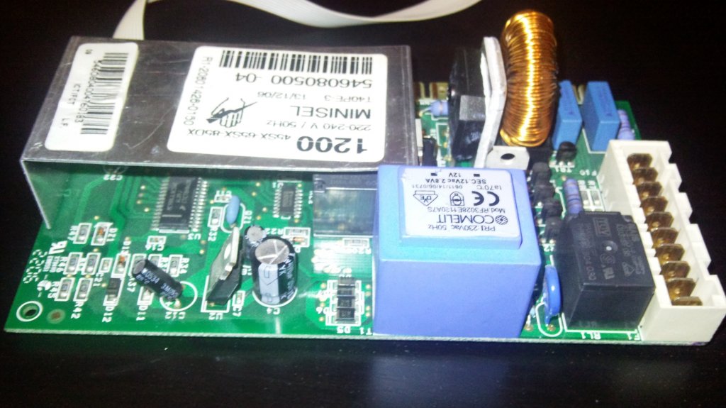

Kis segítségre szorulnék egy Candy Aquamatic 800 t- géppel kapcsolatba.... Probléma a következő: Vezérlőegységben elhalálozott egy smd ellenállás melynek értékét nem tudom kibogozni A "programvezérlőben" is elhalálozott egy két dolog amiket sorellenállásnak nézek de szintúgy nem beazonosítható az értéke Szeretném megkérni a tapasztaltabb kollégákat,hogy segítsenek ha tudnak Előre is köszönöm! Üdv Bush

Amennyiben a te paneled olyan, mint amivel most én is küzdök (lásd kép), akkor a kérdéses ellenállás 1K értékű. (102)
Remélem segítettem. |
