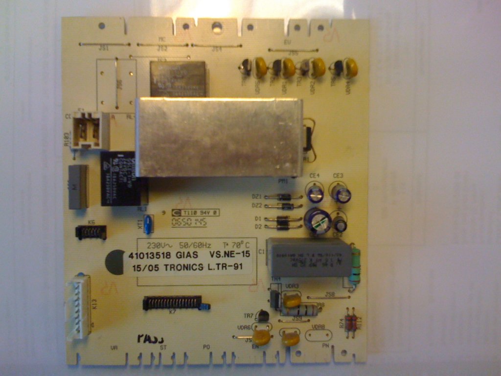

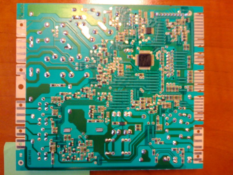

Üdv mindenkinek!
Egy kis segítséget szeretnék kérni egy Candy C2 125 típusú szerkezettel kapcsolatban. 5 éve működik az eszköz kifogástalanul, de az elmúlt 3 hétben szépen leépült. Kezdődött azzal, hogy program vége felé - még centrifugálás előtt - egyszer csak elcsendesedett, és kábé percenként, 2 másodpercre vizet szívott. Ezt addig csinálta volna, amíg teljesen meg nem telik, és nem fér már több víz bele. Aztán ez a jelenség abbamaradt, mert már eddig sem jut el: program lefut, szivattyúzza ki a vizet, felpörgeti a motort - mintha neki akarna állni centrifugázni - majd a folyamat abbamarad, szépen visszafékez, és megint nekiáll szivattyúzni. Persze már nincs mit szivattyúzzon, ezért megint felpörgeti, visszafékezi, és a folyamat ismétlődik a végtelenségig. A dob fékezése előtt látszik, amint a ledek elhalványulnak, majd villannak egyet, és halványan pislákolnak tovább. És már az öblítőt sem használja fel.
Sokat olvasgattam a fórumot, valaha műszerésznek tanultam, gondolom valami táphiba, vagy ilyesmi lehet, érdemes volna barkácsolni vele - de alig vagyok otthon, időm nincs javítgatni, mosni meg kell. Tudnátok valakit ajánlani, aki kijönne, megnézné, megjavítaná? Budapesten lakom, a III. kerületben. Valamint ha a fenti leírás alapján lehetséges, tippnek örülnék, mi lehet a baja szegénynek.
Minden segítséget előre is köszönök!
üdv: Tamás

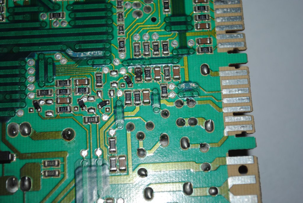

Vezérlőegységben elhalálozott egy smd ellenállás melynek értékét nem tudom kibogozni
A "programvezérlőben" is elhalálozott egy két dolog amiket sorellenállásnak nézek de szintúgy nem beazonosítható az értéke
Szeretném megkérni a tapasztaltabb kollégákat,hogy segítsenek ha tudnak
Előre is köszönöm!
Bush
(#) una038 válasza attrax hozzászólására (») Nov 24, 2010 /
Azért csak nyugodtan lehetett volna tippelgetni, hiszen a szerelő Úr pontosan azt tette, amire számítottam: szétszedte a gépet, megpucolgatta a motort, kimért mindent, ami nem vezérlés, majd próbálgatta, ráncolta a homlokát, és mintegy 2 óra elteltével megállapította, hogy ez bizony vezérlés. Felhívta a műszerész kollégáját is, de az meghallotta, hogy a delikvens egy Candy, és már hallani sem akart róla.
Tehát itt állok egy kiszerelt vezérlőelektronikával. A tünet változatlan: végtelen ciklus, ha a motor és a szivattyú egyszerre akar működni. Vagyis szivattyú bekapcsol, motor megmozdul, leáll, szivattyú is leáll, ledek elalszanak. Majd visszakapcsolnak, szivattyú beindul, motor megmozdul, leáll, szivattyú is leáll, ledek elalszanak stb...
Sajnos a panelon nem látszik semmi rendellenes, se égés, se semmi. Elkók újszerűek mind.
Érdemes elmenjek triakokat vadászni? Van rajta 5 db Z0607, 1 BTB12, és 1 T4 0560.
Vagy hagyjam a viharba az egészet, és vegyek egy Energomatot?
Tényleg minden ötletet megköszönnék...
(#) Tanyasipeti válasza una038 hozzászólására (») Nov 24, 2010 /
Ha netán mégis meggondolnád magad és előhúznád a fiók aljából a pákát és a kéziműszert...
akkor valóban a táppal kell kezdeni. Nem ismerem a gépet, de a jelenség alapján lehet hogy egy nagyon egyszerű táp van benne, aminek egy 1-1,5 µF körüli, X2 minősítésű, legalább 250V AC-re méretezett kondi az alapja. Itt találsz róla infót.
Ha ez a helyzet, könnyen megismerni ezt a böszme nagy kondit.
Vedd ki, mérd meg, ha indokolt, cseréld ki. Találkoztam már olyan példánnyal, aminek kevesebb mint harmadára csökkent a kapacitása. A jelenség hasonló volt, mint a te esetedben. Egy próbát megér, ha már úgyis megfeküdt a gép és a hivatásos szerelő bedobta a törölközőt.
(#) una038 válasza Tanyasipeti hozzászólására (») Nov 24, 2010 /
Meggondoltam, előhúzom a rég elfeledett pákámat, műszeremet...
Úgy van, ahogy mondtad, valóban elég kis egyszerű tápja van (kép mellékelve). Akkor első a kondi.
Azt néztem még, hogy a hűtőbordára a termetes triak csak ímmel-ámmal van odafogva. A borda felett van egy műanyag takaró, és a triak felett látszik rajta egy kis olvadásnyom, tehát vélhetően jó meleg lehet ott. Nem nyírhatja ez ki a triakot előbb-utóbb?
És csakhogy ne fussak lukra: ma már mérni nem tudok, de délután terveztem beszerezni az alkatrészeket. Inkább mindent megvennék egyszerre - ha rossz, ha nem - minthogy kétszer kelljen menni. Nem olyan nagy tételek, ahogy néztem. Mit érdemes megvennem, cserélnem? Sajnos nagyon láma vagyok már, így elnézést, ha kissé butácska kérdések ezek...
(#) una038 válasza Bush hozzászólására (») Nov 24, 2010 /
Amennyiben a te paneled olyan, mint amivel most én is küzdök (lásd kép), akkor a kérdéses ellenállás 1K értékű. (102)
Remélem segítettem.
