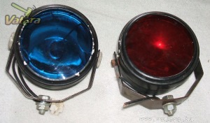

(#) Hori95 hozzászólása Szept 18, 2010 /
hello szeretnék egy olyan vezérlöt csinálni ami 3 vagy négy spot lámpát vilogtat de nem ugy mint a futofényt hanem csak ugy össze vissza és a lámpák 12V-s. Azért igy össze vissza mert ijen hangulat világitás szerüt szereték csinálni
hello én olyanra gondoltam ami igy vilogtat több lámpát pontosabban 3 vagy 4 és za a lényeg hogy legyen olcso és jó ja és a lámpák 12v 20W-s
köszi nem rossz lehet ez lessz
