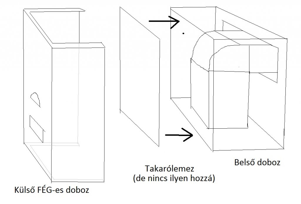

Kérdésem nem elektronikai és kérném szíves segítségét egy gépészetben jártas szélesebb látókörű ember segítő hozzászólását amennyiben lehetséges. Hónapok óta azzal kínlódom, hogy a FÉG ZV24-es átfolyós vízmelegítő le lett cserélve egy V4-esre viszont ez állandóan vissza fújja a szelet és le lobog teljesen a gázcsonkig a láng, ha nem nyitom meg a vizet csak őrláng van akkor meg elfújja a szél az őrlángot. Kéményre gyanakszom mivel a régi kémény 90°-os négyzet alakú vasból van, ami a V4-es gyári meg aluminim és oldalt 1-1 szellőző rés ki van vágva (belefé csap) Mi lehet a probléma hogy ne fújjon vissza a szél? (és ne oltogassa el az őrlángot + a fő lángot meg ne nyomja le teljesen a kád csaptelepig.... Bocsi az offért, de kihez ha nem hozzátok mindig segítségül lehet fordulni?
Csatoltam képeket, amire gyanakszom így átláthatóbb. Csak nem értem????

- ZV4 az parapetes (sokáig ilyen volt nálunk) - V4 az meg kéményes Szerintem V4-et így nem illik felszerelni... Az a szögletes izé (nevezzük adapternek) is eléggé házilagosnak tűnik. Ha még sokáig használod így, akkor lehet hogy nemsokára az újságban olvasunk rólatok.
Ezen gondolkoztam egy sort és egyre jobban nem értem...
Ugye nem arról van szó, hogy volt felszerelve egy ZV4 parapetes (kémény nélküli, zárt égésterű, külsőfali égéstermék elvezetővel ellátott) vízmelegítőd, amit egszerűen lecseréltél egy nyitott (kéményes) V4-re, úgy hogy csak egyszerűen fabrikáltál egy lemezidomot (lásd kép amit feltettél) amivel a kémény helyett a falban lévő lyukba vezeted az égésterméket. Az általad leírt jelenség szerint erről lehet szó, azaz ha picit másként mozog a szellő, akkor a lángot egyszerűen "befújja a lakásba", huzat nem lévén a kémény hiányában. Az csak a széljárástól függ, hogy a friss levegőt éppen a lakásból szedi-e, és a falon pufog ki (ez a szerencsés eset), vagy éppen a falon keresztül kap levegőt, és a lakásba mennek az égéstermékek (ekkor van az amikor: "állandóan vissza fújja a szelet és le lobog teljesen a gázcsonkig a láng, ha nem nyitom meg a vizet csak őrláng van akkor meg elfújja a szél az őrlángot."). Ugye nem erről van szó, csak valamit félre értelmezek???
Igen, teljesen jól értetted. A képen csak illusztráltam azt, hogy mi az amit nem értek. De később jobban átnézegettem és arra jöttem rá, hogy amit később vettem V4-est ahhoz kaptam egy kémény-torkot (adaptert) aminek oldalain szellőző van és elviekben a szél ha befúj akkor a nyílásán távozik a füst meg kanyarintva de valahogy bejut a kéménybe és végéig ér. Azt hiszem.
Viszont az előző ZV4-es 90°-os könyököt rá raktam és úgy használgattam ha nem fújt a szél (körülményes volt) Most ott tartok, hogy átfabrikáltam a ZV4-es vázába a V4-est így zárt égésterű lett, viszont nem értem ha rá rakom a külső dobozát akkor miért van kb 1.5-2 cm légrés a kazántest doboza és a külső esztétikai doboz között? De időközben még arra is gondoltam hogy oda kéne farikcsálni egy lemezt hogy valóban zárt legyen. Megpróbálok demonstrálni hozzá egy rajzot hogy érthetőbb legyen.
Szia voodoo
Az alap probléma hogy te egy kéményes készüléket szereltél egy parapetes helyére ami így életveszélyes!!!!! Tudom mert ez a szakmám. A parapetes készülékek zárt égéstérrel rendelkeznek, míg a kéményesek nem Ezért tapasztaltad amit leírtál. Ha kérdésed van privát levelezésben felteheted, mivel ez a témakör itt nem jó. |
