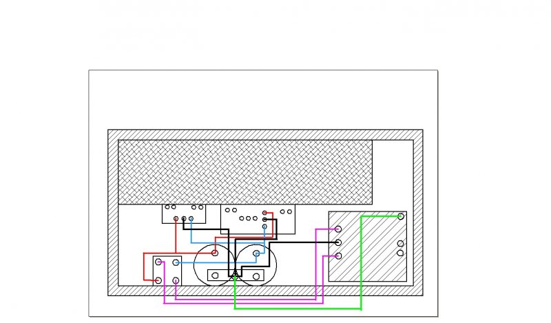

Megcsináltam a csillagpontos földelést rendesen, úgy ahogy azt kell, és továbbra is búg a rendszer hogyha elosztóba van a két bemenet. Akkor próbáljam meg elszigetelni a mono modult? Az megoldás lehet? Akkor még annyit hozzá hogy hol lehet olcsón vágható csillámot venni, ugyanis azért nincs elszigetelve mert nem találtam sehol ilyet vagy 2000-es nagyságrendű a csillám sőtt vastag is, szóval segítsetek ebbe és megcsinálom

Hogyan kell értelmezni pontosan, hogy "elosztóba van a két bemenet"?

Egészen pontosan így néz ki a dolog, ahogy a képen van, a zöld jack megy a sztereó modulba, a fekete a mono modulba, illetve a csatlakozó a zenelejátszóba vagy gépbe. (akkor kezd el búgni, amint beledugom a 2 jack-et az elosztóba, ha az elosztó nincs bedugva semmibe akkor is búg.). Valamint próbáltam azt hogy a 2 jack GND-jér érintettem össze, akkor semmi, nem búg. viszont ha a 2 végét érintem össze ahogy a másik képen van akkor elkezd búgni.

Szerintem szimplán földhurkod van. Van valami részletes rajzod a bekötés kábelezéséről? Minek az a jack elosztó oda? Valaminek a 3,5-es kimenetéről párhuzamosítva viszed a jelet két különböző készülékre? Az elosztó egyébként hibátlan?
persze, hibátlan. Az elosztó azért kell hogy pl számítógépről menjen mind3 hangszótó, a 2 középmagas és a mély. Huzalozásról annyi van, ami a csatolt kép

Tehát egy sztereó végfok és egy monó mély végfok megy ugyanarról a bemenetről? Ha egy dobozban vannak az erősítők és egy tápról mennek, akkor miért ilyen jack elosztós megoldást használsz? A dobozban kéne megoldani. Gondolom van szubszűrőd is. Ugye? Vagy csak passzívan ellenállásokkal közösíted a sztereó jelet a mélycsatorna számára? Az is okozhat földhurok jellegű búgást, ha az ícétokok jóvoltából a negatív tápág a hűtőbordákon van. Neked is javaslom a hűtőtönkös hőelvezetést.

Nincs semilyen szűrő, és azért nem belül van összekötve, mert néha csak 2 ahngszórót hajtok, és akkor nincs szükség a mono modulra. Azt fogom megpróbálni hogy elszigetelem a bordától az IC-ket hogy ne azon legyen a negatív feszültség. Valamint hűtőtönkös megoldásom van, réz hűtőtönkökkel
