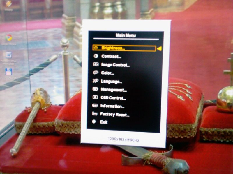

Üdv Mindenkinek! Tippet, tanácsot kérnék HP 1955-ös monitorral kapcsolatban. A hiba a fekete háttérrel van, ami
bootoláskor függőleges , sűrű rozsdabarna és fekete?(vagy csak a fényt nem engedi át) csíkok formájában jelentkezik. Használat közben is megmarad a csíkozottság a fekete területeken, de a rozsdabarna csíkok "hangyásak", vibrálnak. Monitor teszt programban nincs szín hiba még szürke átmenetnél sem. Szövegszerkesztő programban a kijelölő sáv pl. produkálja a jelenséget, de a fekete betűk-még a 72 pontosak is- feketék. A monitor elektronikája Benq gyártmányú. Találkozott e valaki ilyen jelenséggel? Tippeket a javításra megköszönöm.

Tehat a monitoron van-e tokeletes NO SIGNAL felirat, ha nincs a szamitogephez kapcsolva? Ha igen, a panelhibat kizarhatjuk, marad az elektronikai resze. Monitor-elektronika: a csikozas kozben a monitor menujet kijelezve van-e valtozas? Valtozik-e ha valtoztatod a felbontast, frissitesi frekit? Masik geppel mit csinal? Csak VGA bemenete van vagy digitalis is? Aztan rajzprogiban kellene megprobalni a harom alapszint kulonbozo szinten keverni. En a pirosra gyanakodom, hogy ha abbol van benne, akkor disznolkodik.

No signál-going to sleep rendben, csak aminek feketének kellene lenni az nem fekete, hanem nagyon sötét rozsdabarna és fekete pixel méretű csíkok. A képeken sajnos a pixel már nem látszik, azonban a rozsdabarna szín árnyalata majdnem valósághű. Sajnos jobb minőségű képeket nem tudok készíteni, mert nincs mivel. A képeken látható világos foltok nem a monitor hibja, hanem a külső fényviszonyok miatt adódik, a háttérképnél pedig felvétel probléma a vitrin tükröződése miatt. A Painttal készített színmintáknál a fekete nem fekete, hanem a jelzett probléma.
Az előző hsz-ben elfelejtettem megírni, hogy a hiba nem bemenet függő, és nem is videó kártya hiba, mert másik PC- vel is jelentkezik.
Jo, tehat minden a helyen van, nincsenek zavaro fekete csikok, hanem a fekete szinen belul jelentkezik ez a gond idonkent.
Masik oprendszernel mi a helyzet? Egy sima DOS fekete kepernyojenel is a fekete rozsdabarna? Ez milyen Xp, hogy nem ad szineket a negy ablakfel? Hirtelen jelentkezett vagy kotheto valamilyen esemenyhez? Esetleg a monitor menun belul egy factory reset? Vagy ha allithatok kulon a szinek, akkor a pirosbol levenni. Szerintem talan a piros szin tenghet benne tul. Ez lehet analog oldalon vagy digitalison is. Van-e lehetoseged egy hasonlo tipusu gep jo kijelzojevel megprobalni? Hajlandosagod van-e szetszedni?
Helló!Nos, az LCD panel vezérlés nélkül - 1-el jelölt csati lehúzva a panelről- zárt fekete,csatlakozó visszatéve DOS módban már csíkos.
Linux-al is megvan a jelenség. Az XP egyébként egy un. blade, amit pár évvel ezelőtt torrenteztem, magyar nyelvű és "legális" az M...soft felé. A monitort hibásként vettem a talpáért- Vaterán "rezeg" hibával hirdette az eladó, de nem is érdeklődtem az oka felől, mert csak a talpára volt szükségem. 3-4 hétig ment egy ismerősnél, aki csak a T-Mobil logó rózsaszínjében vett észre szín hibát, mert sötétebb volt, mint kellene. Most viszont szeretném rendbe hozni egy barátomnak, mert a kislánya szemét zavarja a CRT. Reset nem segített, USER színbeállítás szintén nem. Van egy 17"-os elektronikám amire rá tudom kötni az LCD panelt, de nincs infóm a TFT panelek működéséről nem hozzá való elektronika használatakor.Tönkre teheti a próba a TFT panelt?Amit eddig elkövettem a javítás érdekében az a két megjelölt kondi cseréje - a képen már csere után- mert 6-700 mOhm volt az ESR-jük, a többi 300 körüli értékéhez képest, átforrasztottam a TFT panel vezérlőjén az IC lábakat, valamint újra "vasaltam" a COP -így nevezik?- fóliákat. Miután a hiba jelenség megmaradt, fordultam a fórumhoz, ahol megköszönendő érdeklődést kaptam. Természetesen minden lehetőségre nyitott vagyok a hiba megszüntetése végett addig, míg a jelenlegi állapot nem romlik. Én egyébként hajszálrepedéses kondira vagy ellenállásra gyanakszom, de ezekből van pár száz darab! mind az elektronikán, mind a TFT vezérlőn.

Meghajtottam az LCD panelt a másik teljes elektronikával, melynek eredménye a képen. Holnap kipróbálom a " nedves ujjas" hibakeresést, mert a látottak alapján arra következtetek, hogy a logikai panel felől kap olyan jelet, ami miatt a folyadék kristályok nem teljesen zártak a"fekete" utasításra. Lehet, hogy a mellékelt képen nem látszik, de a próba elektronikával NINCS rozsdabarna-fekete pixel csík. A PC bekapcsolására reagált a monitor, majd a képen látható csíkokon kívül mást nem mutatott.Így remélem, nem károsodott a kísérlettől, de ez holnap kiderül. Az eredményről majd beszámolok, de ha esetleg a képek és a leírtak alapján van más ötleted, szívesen fogadom.
Jól kezdődött a napom. A monitor kijavítva, hibátlanul működik! Az eredmény a jó című képen, összehasonlításul lásd 854148 sz. hsz 7menü+háttér képet. Valósnak bizonyult a rossz jelszintre vonatkozó feltételezésem, mert az átforr képen megjelölt területen található passzív és aktív alkotók átforrasztásával a hibajelenség megszűnt. Tanulságul szolgáljon, hogy mikroszkóppal 10x-es nagyítással vizsgálva sem volt vizuálisan észlelhető hiba, holott a rideg forraszanyag felületén nem egyszer tapasztalható mozaik szerű hálósodás. Köszönet "bbalázs"-nak a segítségért, tanácsai nélkül valószínű nem rizikóztam volna az idegen elektronikával.Kedves adminok! Adható bbalázsnak pont?
