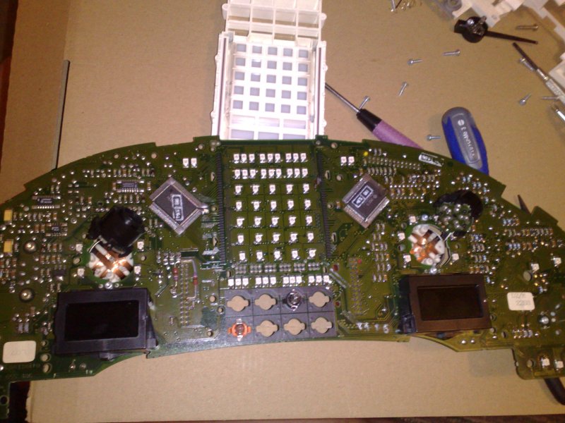

(#) w12 hozzászólása Nov 30, 2010 /
Üdv mindenkinek!
Rögtön a problémámra térek: Audi A8-as műszerfalát bontottuk meg, hogy a piros smd ledeket a KM órában fehérre, illetve kilométer óra és a fordulatszámmérő közti Lcd kijelzője alatt kékre cseréljük. ezzel nem is volt probléma gyönyörűen sikerült és szép homogén fényű lett. A gond ott kezdődött, hogy az lcd kijelzőt árammal ellátott ragasztott kábel a legnagyobb óvatosság ellenére is levált a kijelzőről Így a betűk eltűntek és csak akkor jelennek meg ha kézzel nyomkodni kezdem a szalagot a kijelezőhöz. Haverom azt mondja a régi kábel használhatatlan és sehol nem találtam hasonló paraméterű szalag kábelt 64 szálas 0,7mm sorközű. Ilyen kábelt lehet valahonnan szerezni, vagy valami más alternatíva esetleg? Az hogy vegyek új komplett km órát az legyen a legutolsó verzió Előre is köszönöm aki tud esetleg érdemben hozzájárulni a témához.

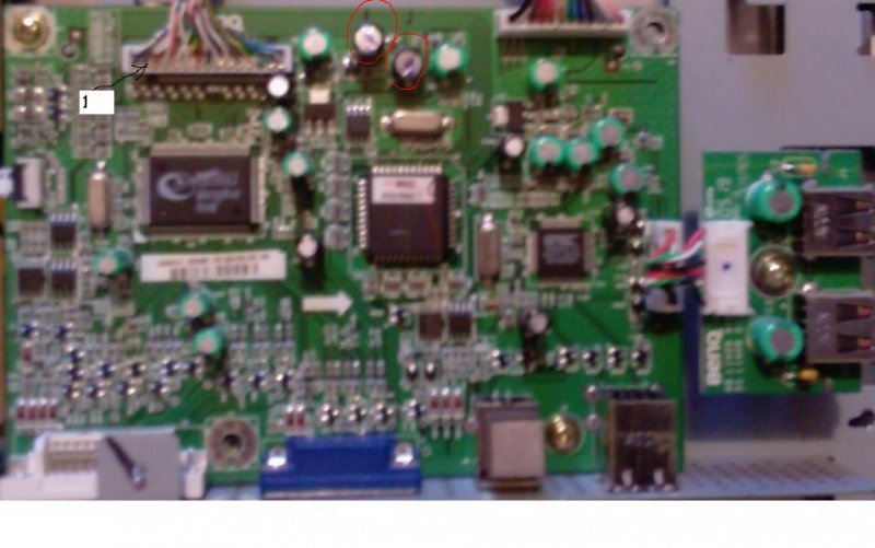

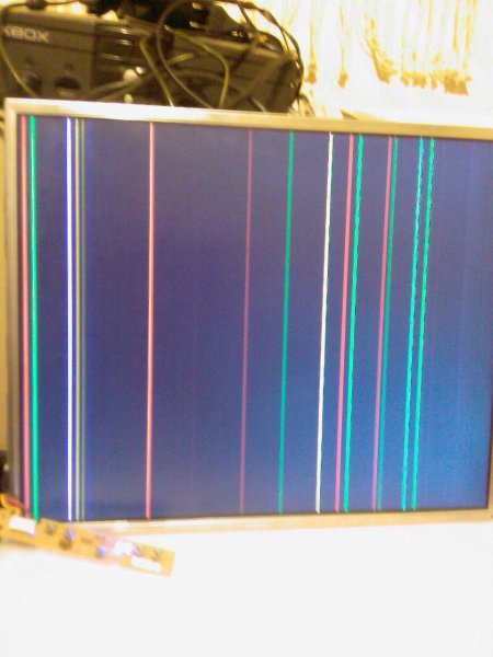

(#) bbarna hozzászólása Nov 30, 2010 /
Üdv Mindenkinek! Tippet, tanácsot kérnék HP 1955-ös monitorral kapcsolatban. A hiba a fekete háttérrel van, ami
bootoláskor függőleges , sűrű rozsdabarna és fekete?(vagy csak a fényt nem engedi át) csíkok formájában jelentkezik. Használat közben is megmarad a csíkozottság
a fekete területeken, de a rozsdabarna csíkok "hangyásak", vibrálnak. Monitor teszt programban nincs szín hiba még szürke átmenetnél sem. Szövegszerkesztő programban a kijelölő sáv pl. produkálja a jelenséget, de a fekete betűk-még a 72 pontosak is- feketék. A monitor elektronikája Benq gyártmányú. Találkozott e valaki ilyen jelenséggel? Tippeket a javításra megköszönöm.
(#) pipi válasza w12 hozzászólására (») Dec 2, 2010 /
Szivaccsal/gumilappal nem tudod hozzányomni/rögzíteni?
(#) bbalazs_ válasza bbarna hozzászólására (») Dec 2, 2010 / 1
Eloszor valahogyan kette kellene valasztani a dolgokat.
Tehat a monitoron van-e tokeletes NO SIGNAL felirat, ha nincs a szamitogephez kapcsolva? Ha igen, a panelhibat kizarhatjuk, marad az elektronikai resze.
Monitor-elektronika: a csikozas kozben a monitor menujet kijelezve van-e valtozas?
Valtozik-e ha valtoztatod a felbontast, frissitesi frekit?
Masik geppel mit csinal? Csak VGA bemenete van vagy digitalis is?
Aztan rajzprogiban kellene megprobalni a harom alapszint kulonbozo szinten keverni. En a pirosra gyanakodom, hogy ha abbol van benne, akkor disznolkodik.
(#) bbarna válasza bbalazs_ hozzászólására (») Dec 2, 2010 /
Köszönöm, hogy foglalkozol a problémámmal.
No signál-going to sleep rendben, csak aminek feketének kellene lenni az nem fekete, hanem nagyon sötét rozsdabarna és fekete pixel méretű csíkok. A képeken sajnos a pixel már nem látszik, azonban a rozsdabarna szín árnyalata majdnem valósághű. Sajnos jobb minőségű képeket nem tudok készíteni, mert nincs mivel. A képeken látható világos foltok nem a monitor hibja, hanem a külső fényviszonyok miatt adódik, a háttérképnél pedig felvétel probléma a vitrin tükröződése miatt.
A Painttal készített színmintáknál a fekete nem fekete, hanem a jelzett probléma.
(#) bbarna válasza bbarna hozzászólására (») Dec 2, 2010 /
Az előző hsz-ben elfelejtettem megírni, hogy a hiba nem bemenet függő, és nem is videó kártya hiba, mert másik PC- vel is jelentkezik.
Jo, tehat minden a helyen van, nincsenek zavaro fekete csikok, hanem a fekete szinen belul jelentkezik ez a gond idonkent.
Masik oprendszernel mi a helyzet? Egy sima DOS fekete kepernyojenel is a fekete rozsdabarna?
Ez milyen Xp, hogy nem ad szineket a negy ablakfel?
Hirtelen jelentkezett vagy kotheto valamilyen esemenyhez?
Esetleg a monitor menun belul egy factory reset?
Vagy ha allithatok kulon a szinek, akkor a pirosbol levenni.
Szerintem talan a piros szin tenghet benne tul. Ez lehet analog oldalon vagy digitalison is. Van-e lehetoseged egy hasonlo tipusu gep jo kijelzojevel megprobalni?
Hajlandosagod van-e szetszedni?
Helló!Nos, az LCD panel vezérlés nélkül - 1-el jelölt csati lehúzva a panelről- zárt fekete,csatlakozó visszatéve DOS módban már csíkos.
Linux-al is megvan a jelenség. Az XP egyébként egy un. blade, amit pár évvel ezelőtt torrenteztem, magyar nyelvű és "legális" az M...soft felé. A monitort hibásként vettem a talpáért- Vaterán "rezeg" hibával hirdette az eladó, de nem is érdeklődtem az oka felől, mert csak a talpára volt szükségem. 3-4 hétig ment egy ismerősnél, aki csak a T-Mobil logó rózsaszínjében vett észre szín hibát, mert sötétebb volt, mint kellene. Most viszont szeretném rendbe hozni egy barátomnak, mert a kislánya szemét zavarja a CRT. Reset nem segített, USER színbeállítás szintén nem. Van egy 17"-os elektronikám amire rá tudom kötni az LCD panelt, de nincs infóm a TFT panelek működéséről nem hozzá való elektronika használatakor.Tönkre teheti a próba a TFT panelt?Amit eddig elkövettem a javítás érdekében az a két megjelölt kondi cseréje - a képen már csere után- mert 6-700 mOhm volt az ESR-jük, a többi 300 körüli értékéhez képest, átforrasztottam a TFT panel vezérlőjén az IC lábakat, valamint újra "vasaltam" a COP -így nevezik?- fóliákat. Miután a hiba jelenség megmaradt, fordultam a fórumhoz, ahol megköszönendő érdeklődést kaptam. Természetesen minden lehetőségre nyitott vagyok a hiba megszüntetése végett addig, míg a jelenlegi állapot nem romlik. Én egyébként hajszálrepedéses kondira vagy ellenállásra gyanakszom, de ezekből van pár száz darab! mind az elektronikán, mind a TFT vezérlőn.
(#) KTobi válasza bbarna hozzászólására (») Dec 2, 2010 /
Digitális és analóg bemenet esetén is ez van?
(#) bbarna válasza KTobi hozzászólására (») Dec 2, 2010 /
Sajnos igen.
Az 1-el jelolt csat az nem nagy kaland, mivel az adja a tapot es a vezerlest is, szoval gyakorlatilag a hattervili uzemelt. Elvileg az elektronika komaptibilis, de inkabb azt nezd meg, hogy a kijelzok azok-e (kijelzocsati labkompatibilitasa, ha ugyanannyi csatornas, akkor forrasztgatassal at lehet alakitani). Ami gond, az a fenycso, mert az viszont nagyon nem kompatibilis a 17 a 19-el. Szoval ha a panelfeszeket es a vezerlolabakat at tudod vinni, akkor valoszinuleg jo lesz (ha az LCD kiosztas azonos).
Egy dolgot megprobalhatsz: Nagyfesz reszeket kartonnal vagy nylonnal leragasztod, aztan a kisfesz elektronikan a benyalazott ujjadat huzigalod. Ha valtozik valami, akkor ott matatsz tovabb, a vegen meglesz a kb 1x1cm-es hibaterulet, onnan meg meres...
Akkor, ha jól értelmezem, az LCD panel nem károsodhat a próbától, legfeljebb a fénycső nem gyújt be a 17"-os elektronikájával? A két panelen lévő processzor gyártó logója azonos, a típusok 17"(amivel próbálni kellene): TSUM16AK, a 19"-os(a szóban forgó hiba részese):TSU66AJ. Így feltételezem, hogy azonos a kimenő lábkiosztásuk is. Sajnos nincs meg a másik csatlakozó, hogy szín alapján összehasonlítsam. A kérdés az, hogy ha esetleg mégsem azonos, tönkre mehet e az LCD panel?A TSUM16AK-ról találtam is egy séma rajzot valamilyen 15 "-os!! Acer monitor adatlapján.
Ha a csatlakozo nem azonos, akkor akar az elektronika, akar az LCD karosodhat, szoval anelkul ne probald ki, hogy errol meggyozodnel. Igazabol a tap es a foldek legyenek jo helyen, a jelvezetekeket meg lehet cserelni karosodas nelkul.
A 17-es SIMAN begyujt a 19-es elektronikaval, forditva mar nem igaz. Az atfolyo aram kb 5mA, ha ebbe belefer a belso szabalyozasa, akkor megy vele, ha nem, akkor vagy tularam miatt vagy kis aramfelvetel miatt tilt. Erre sajnos nem tudok egyertelmu feleletet adni, mert sokfele fenycsomeghajtasi modszer letezik.
A kepernyo tipusa alapjan (sajnos ezek a szamok nem azok, a kepernyo hatuljan van egy feher vignettan) is kihalaszhatod a kiosztast.
Meghajtottam az LCD panelt a másik teljes elektronikával, melynek eredménye a képen. Holnap kipróbálom a " nedves ujjas" hibakeresést, mert a látottak alapján arra következtetek, hogy a logikai panel felől kap olyan jelet, ami miatt a folyadék kristályok nem teljesen zártak a"fekete" utasításra. Lehet, hogy a mellékelt képen nem látszik, de a próba elektronikával NINCS rozsdabarna-fekete pixel csík. A PC bekapcsolására reagált a monitor, majd a képen látható csíkokon kívül mást nem mutatott.Így remélem, nem károsodott a kísérlettől, de ez holnap kiderül. Az eredményről majd beszámolok, de ha esetleg a képek és a leírtak alapján van más ötleted, szívesen fogadom.
(#) bbarna válasza bbarna hozzászólására (») Dec 3, 2010 / 1
Jól kezdődött a napom. A monitor kijavítva, hibátlanul működik! Az eredmény a jó című képen, összehasonlításul lásd 854148 sz. hsz 7menü+háttér képet. Valósnak bizonyult a rossz jelszintre vonatkozó feltételezésem, mert az átforr képen megjelölt területen található passzív és aktív alkotók átforrasztásával a hibajelenség megszűnt. Tanulságul szolgáljon, hogy mikroszkóppal 10x-es nagyítással vizsgálva sem volt vizuálisan észlelhető hiba, holott a rideg forraszanyag felületén nem egyszer tapasztalható mozaik szerű hálósodás. Köszönet "bbalázs"-nak a segítségért, tanácsai nélkül valószínű nem rizikóztam volna az idegen elektronikával.Kedves adminok! Adható bbalázsnak pont?
(#) bbalazs_ válasza bbarna hozzászólására (») Dec 3, 2010 / 1
