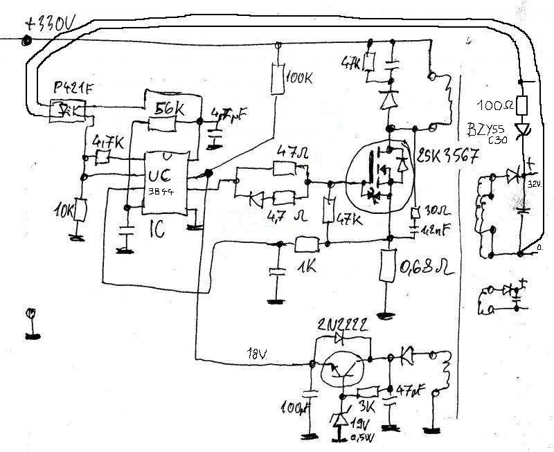

Megkértek hogy javítsak meg egy Hitachi UC18YG típusú akkutöltőt (7,2V---18V Ni-Cd 2,6A). A gond az hogy a 2SK3567 teljesen zárlatos lett és visszament az IC-re a nagyfesz, minek hatására lerobbant a teteje és a feliratból csak ennyi látszik „UC ” a többi sajnos eltűnt. Lerajzoltam a kapcsolás primer oldalát, aminek letudtam olvasni az értékét azt fel is tüntettem. Kérdésem az lenne vajon milyen IC kell a kapcsolásba. Üdv:. BeLac
Holnap megpróbálom egy UC3844-el az van itthon. Szerinted mi értelme van a 4,7 ohm-al párhuzamosan kötött (diódának + 470 ohm)-nak. Bár az is igaz hogy ezek elégtek és csak a panel felől maradtak meg a szín jelölések, persze lehet, hogy a hőtől torzultak és ezért rosszul olvastam le.
Szerintem elírhattad, annak úgy közel semmi értelme.
Valószínűleg 4,7 Ohm lesz az a 470-es.
Alapvető különbség ezeknél az UC-knél az induláshoz szükséges feszültség és/vagy a maximális kitöltési tényező. (kép csatolva) A visszarajzolt kapcsolásodat figyelembe véve(segédtáp) jónak kell lennie a 3844-esnek. Ha elindul, de nem megfelelő a kimeneti feszültség teljes terhelésen, akkor tegyél bele UC3842-t.
Köszönöm a segítséget mindenkinek, jó lett az UC3844-el.
A két ellenállást módosítottam, mert úgy valóban nem volt értelme.
