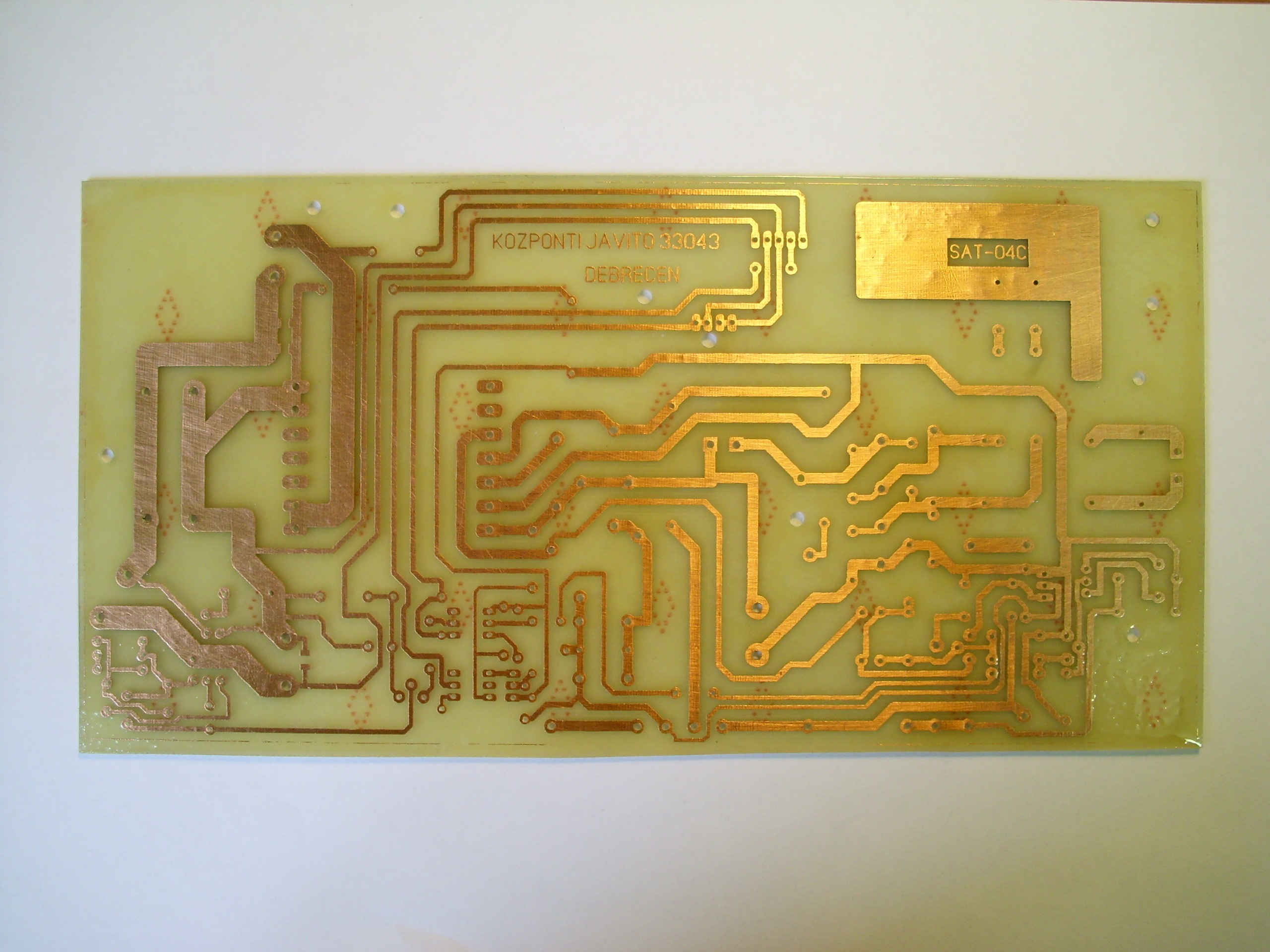

(#) Nagy istván zsolt válasza Gábor488 hozzászólására (») Máj 12, 2007 /
szia gábor. műnyomó papírt én Debrecenben a nyomdaellátó kft. telephelyén vásároltam,salétrom ut 1/a. kb.250 forintért. mivel nem voltam tisztában a műnyomó papír méreteivel (B1) méret ez kb:9 db A/4 lapot ad ki. igy kapásból kértem 10 ívet a hölgytől aki készségesen felvágta a (B1) méretű műnyomó papírt A/4 méretűre.

(#) Nagy istván zsolt válasza Nagy istván zsolt hozzászólására (») Máj 12, 2007 /
3 napi vasalási munkám eredménye.

Na ez szép lett de én nem lettem vele okosabb

(#) Nagy istván zsolt válasza Peti_85 hozzászólására (») Máj 12, 2007 /
az első napon: nagyon jól sikerült a legelső vasalásom egy kis méretű panelra. 5x5cm darabkára, kaptam s vettem elő a 25x18,5cm panelomat amikor jött ám a csalódások sorozata egy nagyobb méretű panelt már elég nehéz jól levasalni!
