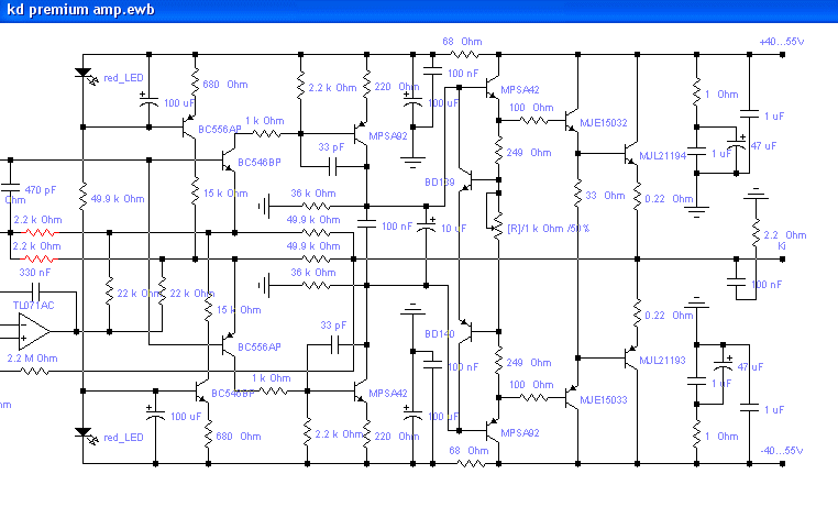

(#) Peti_85 válasza KD mester hozzászólására (») Máj 12, 2007 /
érdekes... (bár én azt sem tudom miez... mert nem vagyok spieler, de nem láttam még így "szembefordítva" tranzisztorokat sehol...)
Bár én tényleg nem konyítok hozzá annyira... Attól még jó lehet.
(#) szabi83 válasza KD mester hozzászólására (») Máj 12, 2007 /
én észrevételem(ami nincs rajta):
- táp elko + 100nf
- bemenetre a kondi
- kimenetre RC szűrő tag(45khz-re? 10R + pár nanoF)
peddig én csak hobbista vagyok
mellesleg "-V" vagy a Q6 az micsinál táp nélkül?
üdv
(#) sixtek hozzászólása Máj 12, 2007 /
Szevasz,
Ez alapvetoen a "JLH" egy agyonmodositott valtozata.
Mukodokepes, csak nem ilyen ertekekkel.
Meg valoban hianyzik egy-ket aprosag a rajzrol...
Szerintem meretezd at KD, nagyon erdekes kis rajz (pl. nyugalmi aram stabilizalasa okos). Megfeleloen meretezve eleg jol szolhat. Igazi A-osztalyu hanggal
Ui.: Azt a fetet ugy hajitanam ki onnan hogy letorne a laba
Udv.
Szabi83,
Az az RC-tag a kimeneten (Boucherot-cella) nem igazan nevezheto szurotagnak. Foleg, hogy ha annak neveznenk akkor felulatareszto szuro lenne, es ez nem engedne hogy a 20-20kHz kozotti HF tartomany kijusson a hangszorora.
Ja, es a Boucherot idoallandoja 2...3uS korul szokott lenni. Tehat pl. 100nF-10Ohm, 220nF-4,7Ohm, stb...
Viszont nem biztos hogy itt kelleni fog (JLH sem hasznalta).
Udv.!
(#) KD mester hozzászólása Máj 12, 2007 /
Terveztem egy erősítőt, hétvégén meghallgattam, optimalizálgattam hangra és szerintem nagyon jó hangú lett. Dinamikus tiszta hangú, abszolút hosszútávon hallgatható. Olyan igazi jóhangú tranyós erősítőnek tartom.
Szerintem sokkal jobb hangja van mint pl: a Piret Endre féle szimmetrikus erősítőnek.
Igen alacsony, mindössze 16dB-es negatív visszacsatolás van benne. Ezzel jobban szól, mintha teljesen visszacsatolás nélküli lenne, de ennél nagyobb visszacsatolásnál már veszít a zeneiségéből a hang.
Nagyon sokat kísérleteztem vele, hogy szubjektíven is megállja a helyét. Több hangsugárzón is meghallgattam és szerintem igen jóhangú lett.
A két "piros" színnel jelölt ellenállásokkal lehet állítani az erősítést, ami ezekkel 26dB.
Maximális kimenőteljesítmény 130W/8Ohm.
Teljesítmény sávszélesség 5Hz-90Khz(-3dB,80Vp-p). (33pF-os miller tag csökkentésével növelhető. (27-39pF-okkal garantáltan stabil 0-1µF-os kapacitív terhelésre is)
Kisjelű sávszélesség 5Hz-90Khz(-3dB, 2Vp-p).
Sávszélesség a bemeneti szűrővel 5Hz-60Khz(-3dB).
Damping faktor>80 (1Khz/8Ohm)
kép_1
kép_2

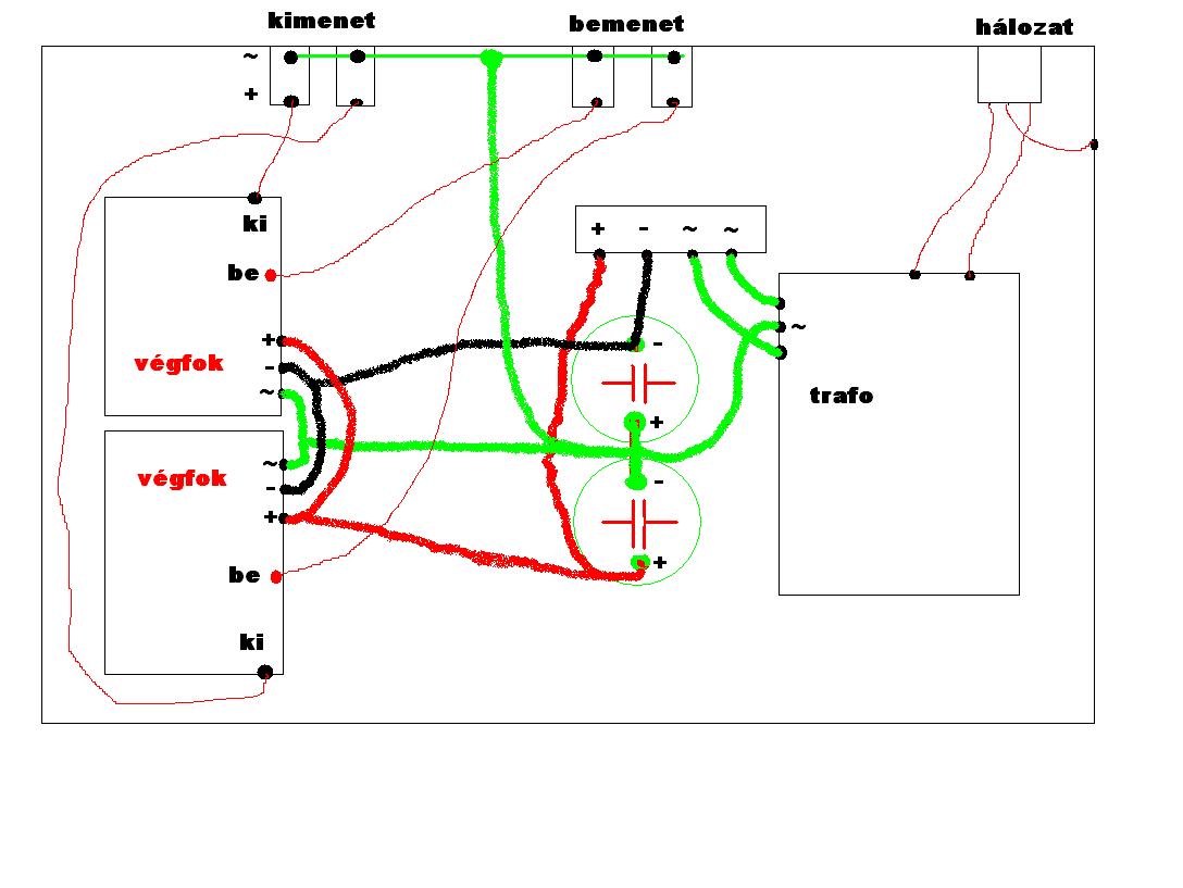

(#) Dióda válasza djloui hozzászólására (») Máj 12, 2007 /
Nos akkor fölvetek eggy érdekes kérdést.
Adott eggy erősítő: egy trafó két szekunderrel két egyenrángató két kondi ez eddig oké így lesz kétszer ugyanolyan feszültségünk eddig tiszta.Ráteszünk két végfokot eggyiket az eggyik feszre másikat a másikra ergo így van két külön erősítő.A két táp negatívját összekötjük és rá a dobozra és innen mennek szét a testek eddig is rendben van nade a két végfok sztereó használatra lessz és a bemenet egy jack ajzat amin ugye egy testpont van ezt a testet hová kössük a közöspontra ?Vagy esetleg máshová?

(#) djloui válasza Dióda hozzászólására (») Máj 12, 2007 /
Szerbusz. Jol mondtad hogy a test mindig egy pontbol megy. A bemeneti dugók testjét kösd össze egy merev vezetékkel és igy csak egy vezetékre lesz szükséged, söt a hangszóró csatlakozók hidegpotjait is összekötheted ugyan így a földel. Viszont innen a csatlakozóktol már árnyékolt vezetéken vidd a jelet a potikhoz és onnan a végfokhoz. De ha rám hallgatsz a trafó közepét nem a házra viszed hanem a kondik közepéröl vidd minden hova. A házra inkább tedd le a hálózati csatlakozó földelését mert akkor nem fog csipkedni. Itt egy béna rajz remélem érthető lesz majd.
KD Mester,
Gratulalok, nagyon korrekt munka! Csak igy tovabb!
A bemeneti fokozatod nagyon "izgalmas"!
Lehet hogy ossze is rakom a bemeneti + feszerosito reszt, nagyon erdekel pontosan mit tud es hogyan.
Koszi hogy kozzetetted,
Udv.!
DJLoui,
A tapot es foldet kulon-kulon kell vegfokonkent vezetni! Ez fontos!
Szoval a rajzod ebbol a szempontbol hibas.
Udv.!
sixtek!
Kösz szépen!
Nagyon örülnék, ha te is kipróbálnád. Az erősítő nagyjelű feszültségerősítő részében nagyon jól bevált az mpsa42/92.
Hát a nyákrajz sajnos 2oldalas és nincsen semmilyen beültetési vázlat rajta. Igyekszem tervezni neki egy egyoldalas nyákot. Egyébként ha be van tartva a csillagpontos nyák topológia, semmi probléma nem lessz a tervezésével senkinek, csak ezt tartsa be.
A kapcsolási rajzon igyekeztem feltüntetni a nyákhuzalozást is. Minden "földelés" jel egyetlen pontot takar, ez pedig a nyákon lévő csillagpont. Ide megy "vissza" a hangszóró testvezetéke is és innen megy a nagyáramú földvezeték a tápba. A hidegítő kondik a csillagpont és a végtranyók kollektorai között vannak minél szélesebb rövid fóliákkal. A "fűrészelt kondenzátor nagyon jó ilyen célra.
Azt hiszem berakom az általam nyitott topikba is. 4Ohm-ra +-40V tápfesz a megfelelő neki, 8Ohm-ra +-50-55V is lehet. Az MJL tranyók nagyon combosak. Egyszer egy ilyesmi +-50V ról menő végfok rövidre lett zárva, ráadásul egyszerre mind a két oldal. A tápvezetékekben levő 3A es biztosítékok mind kiolvadtak, de a biztosítékok cseréje után az erősítőnek semmi baja sem volt. Semmilyen rövidzárvédelem nem volt benne. A bd-k viszont 1A biztosíték kiolvadása után is tönkre szoktak menni.
A nyákról még annyit, hogy nekem van otthon egy hűtőbordára szerelt 3-as darlington kimeneti fokozatom. Ezen szoktam a különféle feszültségerősítőket kipróbálni. Mindegyik feszültségerősítő fokozat egy "új erősítőt" eredményez. Ezt a külön feszültségerősítő-külön végfokozat elrendezést kész erősítőben is előszeretettel alkalmazom. Nagyon praktikus és rentgeteg előnye van.
Az erősítő alapvetően hármas darlington végfokra épül. A lelke a feszültségerősítő fokozata, amibe beletartozik a 4 mpsa tranzisztor. Ezek a tranzisztorok nagyon jól beváltak ebbe
az erősítőbe, alapvetően jóhangú velük. Pédául egy másik erősítőmbe nem szerepeltek jól. Egy alapos oszcillioszkópos méréssorozattal nem lehetett felderíteni semmiféle hibát, az erősítő ugyanolyan jól működött ezekkel is, csak a hangja nem volt ugyanaz.
A két 36KOhm-os ellenállásra sincs semmi szükség a működés szempontjából, egyszerűen csak jobb az erősítő, ha ezek be vannak építve. A feladatuk nagyon összetett, ezért csak annyit mondok, hogy a visszacsatolás mértékét fogják meg 16dB-nél, ami a második nyilthurkú törésponti frekvencia(ez az a frekvencia ahol megszűnik a negatív visszacsatolás) alatt 20dB/dekád meredekséggel nő.
Ezenkívül csökkentik a frekvencia növelésének hatására történő, early hatásból származó torzításnövekedést. (na ezt lenne hosszú leírni, hogy hogyan.
Szóval gyakorlati kísérletek is szerepet játszottak a kifejlesztésben.
