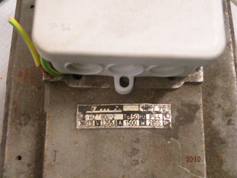

(#) Polly hozzászólása Nov 18, 2010 /
A motorom 1.1 KW-os az indító kondi 125 mikrós és nyomógombos,mivel kicsi vákumszivattyút működtetek vele mindig figyelnem kell a vákummérőt és nyomógombot megnyomni,az lenne a kérdésem ,hogy ezt a nyomógombot mivel tudnám helyettesíteni ??
(#) bankimajki válasza Polly hozzászólására (») Nov 18, 2010 /
Lehet kapni olyan indítórelét, ami ha elindul a moci, akkor a nagy áram miatt a segédtekercset is bekapcsolja. Ha már megy, a kisebb áram miatt lekapcsolja a segédtekercset. (Ki kell számítani az áramokat és venni hozzá egyet.)
(#) Polly válasza bankimajki hozzászólására (») Nov 18, 2010 /
Mármint a motor mekkora áramot vesz fel?
Megközelítőleg 5 A-t !
Igen az, de indításnál jóval nagyobbat. Az is kell a relé megválasztásához. Ha tudod a hatásfokot, meg a cosfí-t, akkor ki lehet mindent számítani. Az indítóáramot is ki lehet, de macerásabb. Vagy megméred, vagy utánajársz a tapasztalati adatoknak. (És szerintem több az, mint 5A. Mivel az 1100W az a tengelyen leadott telj.)
(#) bankimajki válasza bankimajki hozzászólására (») Nov 18, 2010 /
Most olvastam ismét az alapproblémádat, és most máshogy értelmeztem. Tehát neked a motort úgy kell indítani, hogy egy kapcsoló bekapcsolsz és megnyomsz egy gobot vagy csak megnyomsz egy gombot és indul a moci. Ha ez utóbbi, akkor amit írtam az már bele van építve a mociba és akkor más a megoldás. Ha a mociba bele van építve az a relé amit írtam, akkor egy vákuummérővel és egy újabb relével meg tudod oldani a problémát. (Vákummérőt készíteni is elég egyszerű, de szerintem készen is lehet kapni.)
(#) Polly válasza bankimajki hozzászólására (») Nov 19, 2010 /
Igen a vákumgépen van vákumkapcsoló,vákummérő stb ,teljes kész szerkezet csak motor nincs rajta.Viszont ami motorom van az 3 fázisú,de van egy 50 mikrós üzemi és egy 125 mikrós indító kondi.Amikor a vákum leesik a vákumkapcsoló ráadja az áramot a motorra és indúlni kell neki mindenféle gyomógomb nélkűl.Ha sikerűl küldöm az adattábláját.
(#) proli007 válasza Polly hozzászólására (») Nov 20, 2010 /
Akkor még is Bankimajki előző hozzászólása van érvényben. A nyomógomb helyett, az indítórelét kell alkalmazni, hogy amíg a motor fel nem pörög, kapcsolja rá az indító kondit az üzemire.
üdv! proli007
