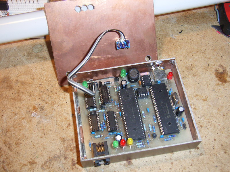

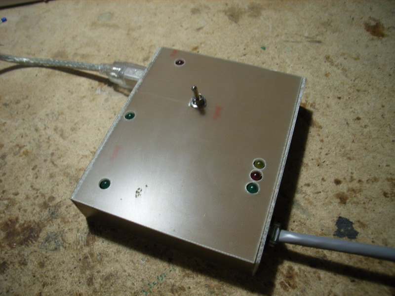

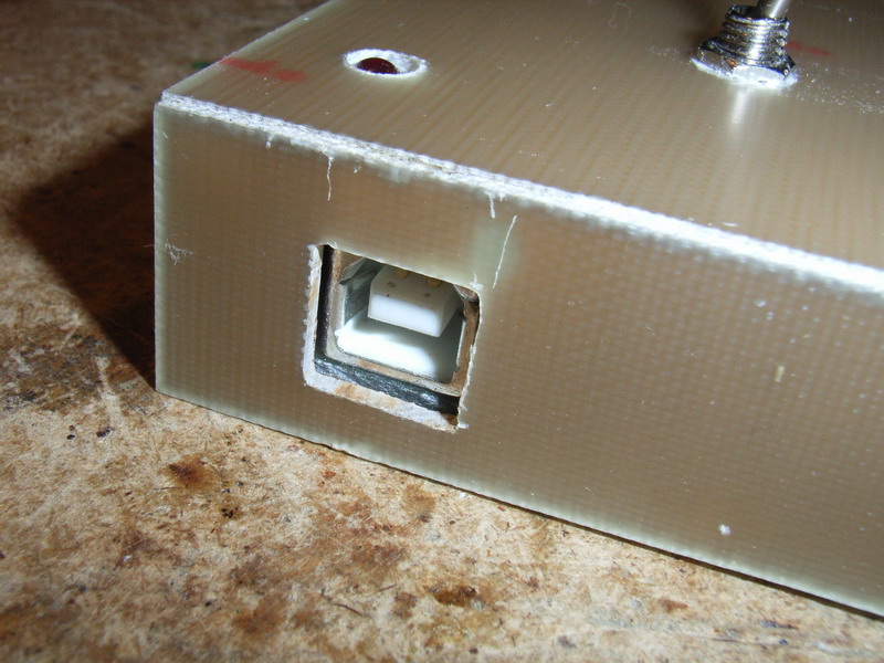

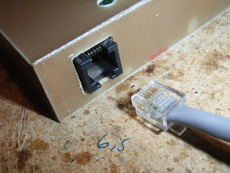

Húúú... Nyáklemezből doboz készítés! Úgy érzem mint ha szólítottak volna
Itt már több mint fél éves szabályozható programozó feszültségű USB-s ICD2-m!
Feliratozás nem volt lényeg... Én tudom mi mit jelent, de viszont fontosnak tartottam a rendes gyári ICD2-vel való RJ csatlakozós kompatibilitást.
Rendes ICD2-s header-t használok hozzá...

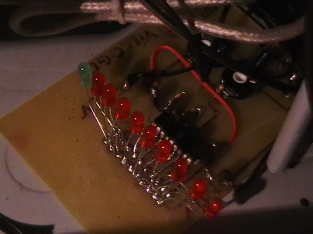

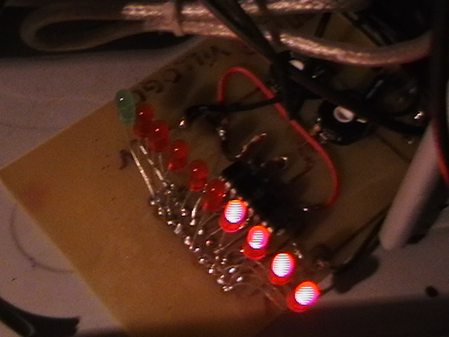

sziasztok.Ez az én HDD villogóm.
Ez még csak a kísérleti példány azért olyan szépek a ledek lábai

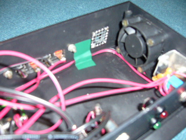

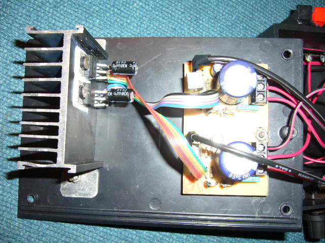

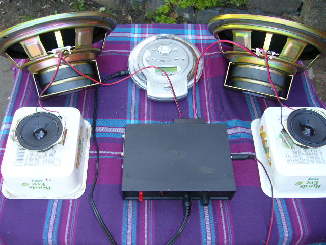

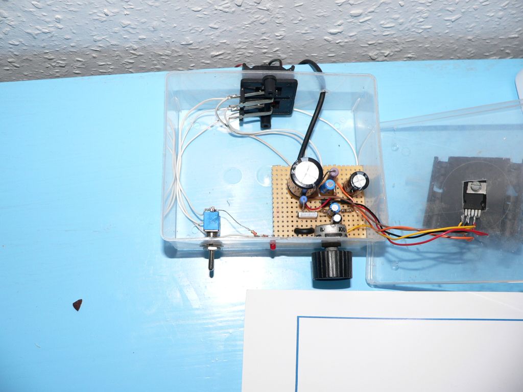

Hello mindenkinek!

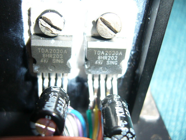

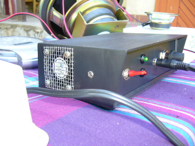

Építettem egy erősítőt az oldalon talált kapcsolási rajz alapján. A TDA2030A erősítőről lenne szó. Én sztereóban építettem meg.
Ma élesztettem a kicsikét, egyenlőre egy 500mA-s tápról, de aztán kipróbáltam egy 2A-es tápról is, mert ugye ennyi kéne neki, elvileg, de én úgy vettem észre, hogy már 1,2A-ről sem torzít be.
Lenne viszont egy bökkenő: a hangbemenet árnyékolása után is maradt benne egy kis búgás.
Tettem fel képeket róla. jó lenne, ha valaki tudna segíteni benne, hogy miért búg.
(#) MaSTeRFoXX válasza Electro hozzászólására (») Máj 12, 2007 /
Azért búghat mert:
- műanyag doboz
- amihez még hozzájön az a szalagkábel, ami nem árnyékolt, meg nem így szokás szerelni egy erősítőt
Panelba megy az IC, esetleg légszerelve minden az IC lábára (mint asszem a Gainclone erősítőben)
(#) szabi83 válasza Electro hozzászólására (») Máj 12, 2007 /
„maradt benne egy kis búgás.”
a tda légvezetékelése miatt sztem...

(#) Benkutya válasza Electro hozzászólására (») Máj 12, 2007 /
Az a venti védő rács nagyon profi
Ja és nem félted a discmamnt a 2 mágnes közt?
A doboz nem rossz, kár hogy műanyag.

(#) Peti_85 válasza Electro hozzászólására (») Máj 12, 2007 /
Szerintem nagyon jó néz ki a doboz!
És szerintem az sem baj hogy műanyag...
Hát a buszkábeles meglodás, nem szerencsés... én is így csinltam régen! Majd idővel, te is bele tudod paszírozni a nyákba a kisebb alkatrészeket is!
És főleg szerintem, az a baj, hogy kereszteződnek is a "busz"-ok - ha jól látom!
Ja és még a ventinek a forgása is okozhat zúgást! (Az a borda szerintem elbírná magába is a két IC-t!...)

(#) szabi83 válasza Benkutya hozzászólására (») Máj 12, 2007 /
„nem félted a discmamnt a 2 mágnes közt?”
mágnesesen árnyékoltak a hangszórók, mi baj lehetne?
(#) Electro válasza Peti_85 hozzászólására (») Máj 13, 2007 /
Akkor azt mondod, próbáljam ki venti nélkül.
Az a baj, hogy haver megépítette a mono verziót, és nála hővezető paszta nélkül is olyan 60-70 fokos volt a P2-es hűtőborda, amire felrakta.
Én csak elővigyázatosságból tettem rá a ventit. Amúgy a venti tápja egy 7809-es stabIC-ről megy, de az el van látva zavarszűrő kindival (2 db 100n-os kerámiakondi).
A képnek az a része elég homályos, de a venti mellett van a fémlemezen (hűtőborda is ) az IC és előtte a két sárga folt a kondik.

(#) Peti_85 válasza Electro hozzászólására (») Máj 13, 2007 /
Hát én csak azt mondom, hogy a motor folyamatos forgása is belehallatszik vagy lehet hogy belehallatszik az erősítőbe...!
Na jó azért az túlhás volt, hogy az a borda elhűti az erősítőt...
De a buszos kábeleken lévő IC-k, és főleg a keresztezés, szerintem nem tesz jót neki!

(#) Benkutya válasza Electro hozzászólására (») Máj 13, 2007 /
Lehet hülyeség, de szerintem ami a ventire megy Vcc+ tegyél sorosan egy kis leválasztó kondit.
(#) Topi válasza Benkutya hozzászólására (») Máj 13, 2007 /
Ha bele zörög az erősítőbe az nem azért van, hanem a ventillátorban lévő tekercsek miatt.. Ha külön elemről működtetné még akkor is bele szólhat, mivel a vezérlője a ventinek pár kHz-el kapcsolgat tekercseket.

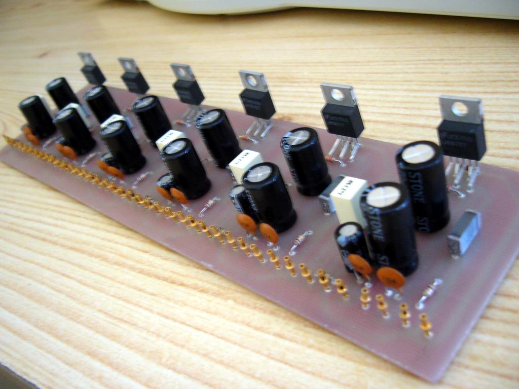

Leendő házimozi erősítőm lm 1875-ökből.
Remélem nemsokára kész lesz.
(#) pff hozzászólása Máj 14, 2007 /
Ez még lemaradt
