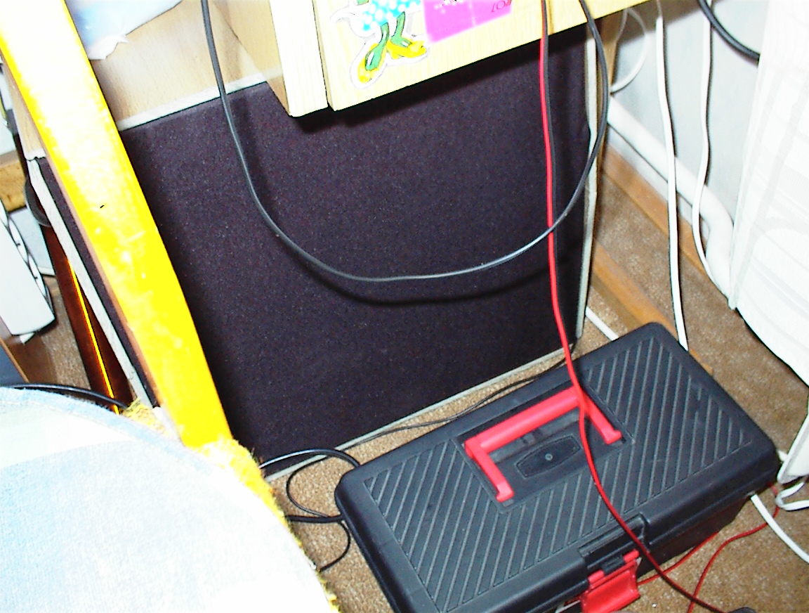

őőőőőő...nem jút eszembe a neve de ilyen négyszögletes műanyag valami az egyik oldalát le lehet venni és kábeleket szoktak vezetni benne
(#) csikosgabi válasza tbence3 hozzászólására (») Máj 10, 2007 /
biztos iszonyúan hülye vagyok de mi ez????
(#) maTaKee válasza blst hozzászólására (») Máj 10, 2007 /
ááá... kábel csatorna!!!
(#) Slope válasza csikosgabi hozzászólására (») Máj 10, 2007 /
Gondolom maratásnál ezzel izzítja a vaskloridot
(#) tbence3 válasza Slope hozzászólására (») Máj 10, 2007 /
Jah, meg most hogy vettem p20-az ebben szárítom.
(#) Topi válasza tbence3 hozzászólására (») Máj 10, 2007 /
Fotolakkot ventillátorral szárítasz?? Merész dolog. Tele fog menni szösszel meg apró kis porszemekkel, aztán cseszheted már az 1 milis sávokat is...
(#) tbence3 válasza Topi hozzászólására (») Máj 10, 2007 /
Akkor holnap beteszeek elé vmi szűrőt. Köszi a tippet.
Jobban jársz, ha veszel pár ezer forintért egy kis grillezőt, fejrefordítod, beteszed alá a nyákot, és mikor kezd felizzani, akkor már ki is kapcsolod, mivel a fotolakk érzékeny a nagy hőre.
De ugyanúgy veszélyes oldalról levegővel fújni, mivel szét fogja tolni a fotolakkot, és nem lesz egyenletes plusz fodros hullámos lesz.

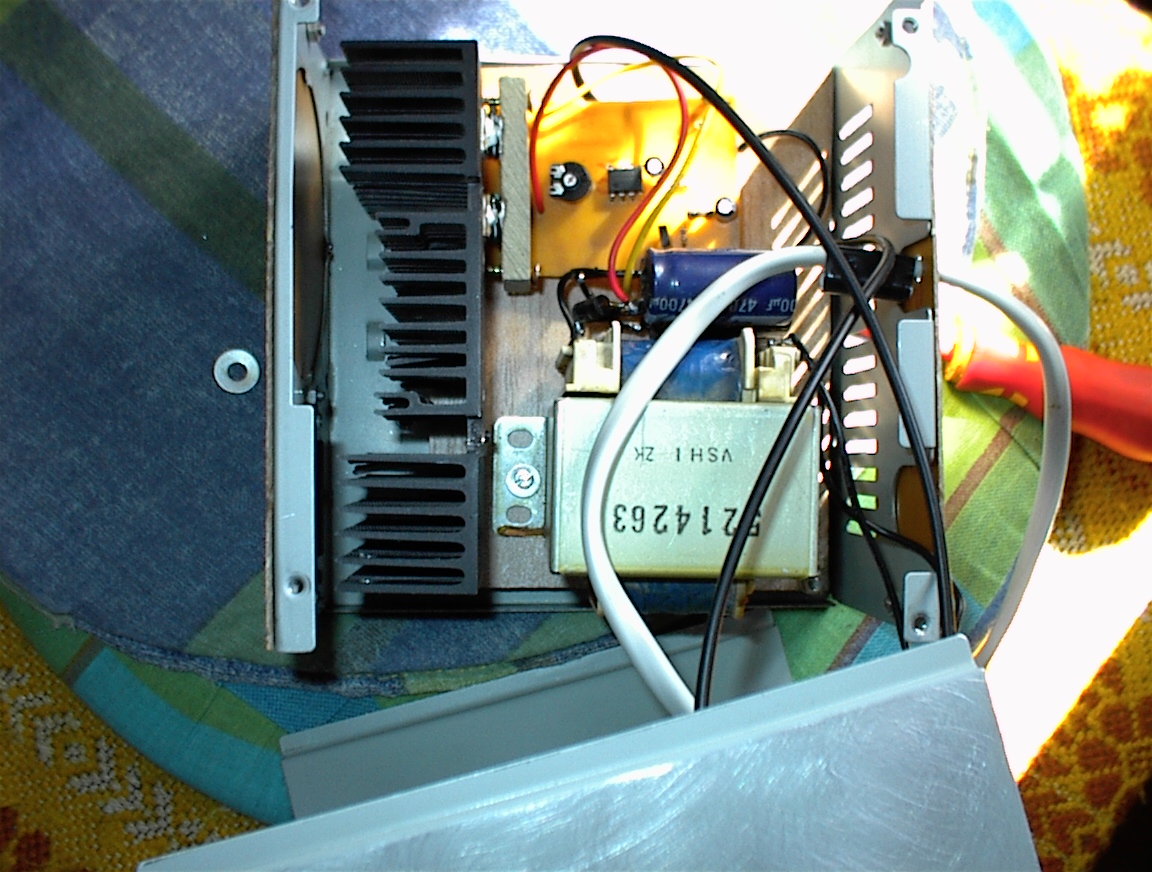

Üdv Mindenkinek.
Végra 2 hét munka után elkészült a szub erősitőm VF3-mal.
A VF3-mat most építettem meg negyedszerre, sikerrel
Gyönyörűen morog, szinte reng a föld, ha egykicsit nekitekergetem...
Mást dobozom nem volt csak PCtáp.... de ez is valami...
aaz elején és a hátujján van egynyáklemez fóliával kifele, felpolírozva
Bocs a modiktól, valahogy mindig ilyen nagy kilobájtosok lesznek a képek....
Imádom a VF3-mat: olcsó,nem IC-s, jól szól meg hangos is!

(#) f27 válasza Müszi hozzászólására (») Máj 11, 2007 /
ez hány vattos cucc? mert a nagyságábol és a trafobol itélve max 20w lehet 4ohmra. énnekem a legnagyobb végfokom 1600W volt 2X brotál volt pár 1200W6ohmos gyári hangostó ládát darabokra szedett de már nincs meg sajna eladtam mikor befejeztem a hangosításokat.
(#) Müszi válasza f27 hozzászólására (») Máj 11, 2007 /
15W/8ohm 30W/4ohm
Hangositottam már vele, jókis wégfok

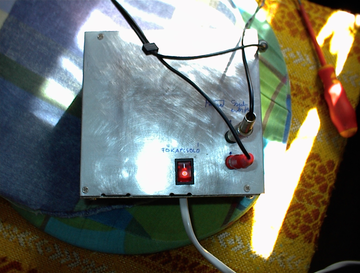

(#) isamisa válasza Müszi hozzászólására (») Máj 11, 2007 /
Nah, ennek a belseje már nagyon korrekt. Szép.
De már említetem sokszor, hogy a feliratokra fordíts kicsit nagyobb gondot. Nagyon sokat dobna rajta. Még az is ha egy matricát nyomtatnál rá!!
Nem fért volna el a főkkapcsoló a hátlapon??
Amugy grat hozzá!
(#) Peti_85 válasza Müszi hozzászólására (») Máj 11, 2007 /
Na ugye hogy jó a videóból kiszedett trafó!!!
Mondtam én már sokszor! :yes:
Biztos jól szól!!!
Szerintem is király lett!
(#) Müszi válasza Peti_85 hozzászólására (») Máj 11, 2007 /
Ahogy mondod :yes:
Számításaim szerint 70W-os.
Szeretem az ilyen robbantott trafókat
(#) Topi válasza Müszi hozzászólására (») Máj 11, 2007 /
Kicsit sok az a 70W. Azért ahhoz valamivel (mondjuk úgy 4 szer) nagyobb trafó kellene...
Meg párszor nagyobb borda...
De egyébként ügyes kis cucc!
(#) Müszi válasza isamisa hozzászólására (») Máj 11, 2007 /
„Nem fért volna el a főkkapcsoló a hátlapon??
Hát a hátlapon való elhelyezés, mit nem mondjak, nekem nem tetszik..
Kipróbáltam a nyomtatást, de az se valami szép szerintem.

Topi mester: nincs pénzem trafóra, ez a legnagyobb ami jelenleg van itthon
(#) MaSTeRFoXX válasza Müszi hozzászólására (») Máj 11, 2007 /
Én úgy 30VA-nál többet nem nézek ki a trafóból..... Ennél nagyobb darab van az épülő szkópomban, és az 35VA-es
(#) Müszi válasza MaSTeRFoXX hozzászólására (») Máj 11, 2007 /
Nem báncsuk már azt a szegény trafót odabennt. a LÉNYEG hogy MŰKÖDIK
Nekem is van 4*2-es azaz 8 cm2 esz magkeresztmetszetű videó-trafóm!
Abból meg 8*8=64 , amiből meg effektíve, szerintem 50 VA-esnek simán kijön a trafó! :yes:
