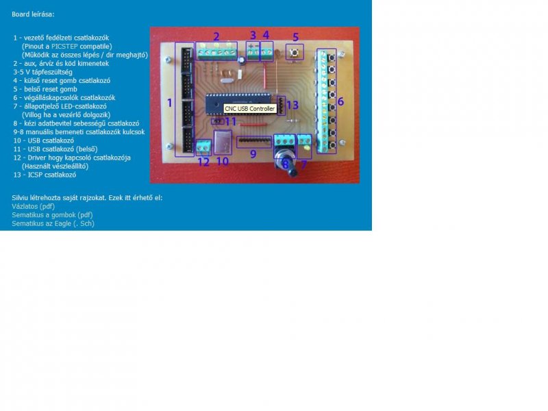

(#) vaszil29 hozzászólása Nov 28, 2010 /
Na ez szerintem tényleg a legolcsóbb vezérlők egyike és USB-s
(#) Sir-Nyeteg válasza vaszil29 hozzászólására (») Nov 28, 2010 /
Szerintem ez csak egy USB-párhuzamos átalakító. Erre jön még rá a vezérlő.
(#) vaszil29 válasza Sir-Nyeteg hozzászólására (») Nov 29, 2010 /
Nem, nem! Ez egy komplett USB vezérlés
Jobb oldalon látható a végállások kimenet a bal oldalt pedig a motorok vezérlése a 10p csatin.

(#) foxi63 válasza vaszil29 hozzászólására (») Nov 29, 2010 /
Szerintem kiadja a step /dir jeleket a Pic, de az csak 25mA árammal terhelhető, mindazonáltal felügyelheti még a végállásokat, meg mindent.Közvetlen motormeghajtás már csak a tok disszipációja miatt is lehetetlen,meg be kellene vinni a motorok feszültségét is az IC-be, pedig olyat se látok.
üdv.: Foxi
(#) vaszil29 válasza szabi83 hozzászólására (») Nov 29, 2010 /
Van saját programja
(#) vaszil29 válasza foxi63 hozzászólására (») Nov 29, 2010 /
Huuu! Nem így értettem (elnézést)
A 10p csatira lehet a meghajtó kártyákat rakni és majd azok hajtják a motorokat.
