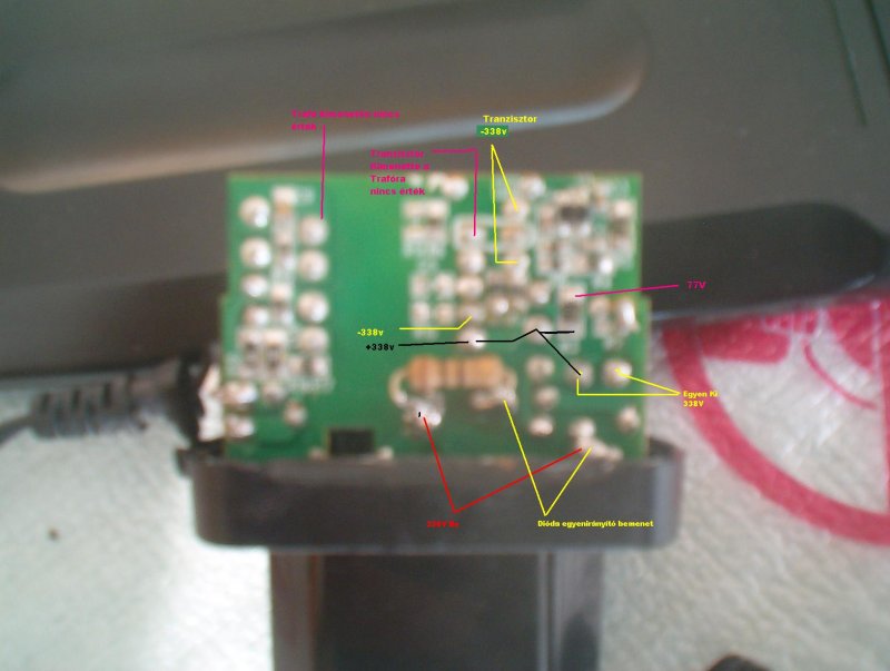

Lenne egy telefon töltőm aminek az adaptere kapcsolóüzemű. A hiba jelenség 10-20 hálózati bedugás után működik néha. A 230v- után van egy ellenállás (20 Ohm) ezt kicseréltem így bírt pár órát de megint rossz. Ellenállás jó, aztán egyenirányítás után 338V a mért érték , smd alkatrészek, aztán trafó 3 lába van bekötve mérhető érték 330V , 70V viszont a trafó 6db kimenetén nincs mérhető érték. A trafó lenne rossz benne ?
Ha néha működik,akkor vagy a kimeneti kábeled rossz,esetleg a csatlakozód ,vagy az összes elektrolit kondit cseréld ki,esetleg a forrasztásokat nézd át.
Az az ellenállás nem egy induktivitás volt?
Mint írták, kondizd át, de elég nehéz megfelelő méretűt találni ezekben.
Köszönöm a tanácsokat. Természetesen a kábelek jók nyák kimeneten sincs mérhető érték, átlettek forrasztva a pontok . Csatolok egy képet mérésekkel. A sárgával irt tranzisztor középső lábán is volt mérhető érték 90V-körül most nincs. A trafó kimenetén sehol nincs mérhető érték
Trafóhoz ne nyúlj az nem szokott rossz lenni.
Inkább az indító R-s tagot keresd meg, 2db.120Kohm, vagy 2db.180Kohm, sorba kötve, újabban smd-knél 1db.330Kohm, 270Kohm/1W. a primer oldalon. Amennyiben még a csere után nem megy, akkor 1µF/100V cseréld ki.
Ezekben a tápokban üzem közben szinte csak három helyen lehet értékelhető feszültséget mérni.A kimeneti pufferkondin ,a bemeneti pufferkondin ,meg esetleg a primer ágban szokott lenni egy tápszűrő kondi.(ha másutt mérsz az általad bevitt zavar könnyen a halálához vezet.Leggyakrabban egy (furcsállom hogy nálad ilyen nagy értékű) 0,5-4,7 ohm ellenállás szokott elszakadni ami a bemenettel van sorba. Azután a primer ágban lévő 50V körüli kiskondi. (esetleg a kapcsoló tranzisztor emitterénél lévő kisebb ellenállás -bár ez általában a tranzisztorral együtt hal meg-. Esetleg az előző hsz -ban említett ellenállás.)
