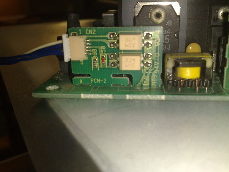

Délután megérkezett az izzóm osram powerstar, hát mit mit is mondjak, hatalmas csalódás ért, kiderült hogy a tápegységem sem működik :S rámértem az alkatrészekre a tápban de egyik sem mutatott semmi "elváltozást, mi mehet tönkre izzó kiégéskor egy ilyen magas gyújtófeszültségű tápegységben ? Miért nem ismeri fel hogy új izzó van a projiban? :S
Még délelőtt szétszedtem a kis gépet közvetlen a magasfeszültségül gyújtótranszformátor előtt találtam egy kis diódának látszó alkarészt a következő felirattal "KIV 210", neten sehol nem találtam leírást de multiméterrel rámérve nem mutatott semmit.
A panelon az alkatrész "SSS" el van jelölve. Talán ez lehet a hiba oka, mivel lehet ezt helyettesíteni? Ha már végképp nem feladom, a projiba majd teszek autó xenon izzót. Az utolsó képen ott egy panel amin optocsatolók vannak gondolom valamelyik két vezetéket ezek közül kell rövidrezárni hogy a gép úgy vegye hogy beindult a tápegység. Még próbálkozom reménykedek, valaki tudna velem konzultálni, hátha valamit alkothatok még a masinával.
Köszi a segítséget most egy kicsit megnyugodtam, bár,
egyik barátomhoz elmentem akinek ugyan ez a projektora van, beletettünk egy gyári izzót és sajnos azzal sem akar elindulni. Bekapcsol és mire be kellene gyújtania elkezd pirosan villogni a "lamp" led. Az egész projektoron nem látok sérülésnyomot végigvizsgálva az alapalkatrészeket nem találok hibát. Hogy lehet " reset " -elni egy projektort ?
A dióda lehet nagyfeszültségen nyit, digit multival nem lehet kimérni. /Esetleg meggerel mint a mikrósütőét/
A ballasztot pedig ki lehet próbálni, húzd le a kábelt az optóknál és amelyik optó a led-el van a csatlakozó fele annak adsz 1,5v-ot külső tápról vagy elemről. Persze polaritás helyesen. Ha jó akkor gyújtja a lámpát, és a projit valóban resetelni kell.
