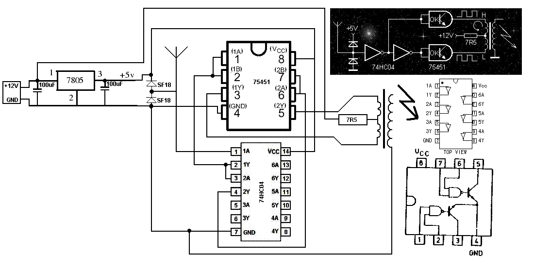

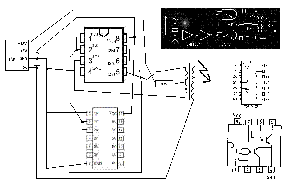

(#) pcroland válasza BULL1988 hozzászólására (») Dec 6, 2010 /
Szóval kell -12v, gnd, +5v, +12v igaz?A rajzon mostmár jó?
(#) belganarancs válasza pcroland hozzászólására (») Dec 6, 2010 /
Rajzoltál megint egy szimmetrikus tápot,de minek?
(#) BULL1988 válasza pcroland hozzászólására (») Dec 6, 2010 /
Ugyanazt a rajzot nézzük? Te hol látsz -12 voltot rajta? Én csak +12 voltot, +5 voltot és gnd-t látok.... És az ic-k földje sem stimmel még mindig....
(#) Collector válasza pcroland hozzászólására (») Dec 6, 2010 /
Ez most mi? Egy 555-ről hajtasz egy transzformátort?
Az sem tiszta, mi akar lenni a fekete kapcsolási rajz. Félhíd, AND kapukból, közvetlen hajt egy trafót. Hát ez fenomenális. Hozom a pattogatott kukoricát, és várom a fejleményeket
(#) pimi9 válasza pcroland hozzászólására (») Dec 6, 2010 /
Segitek, az ami a két dióda közül kimegy és felfelé áll, és 3 ágra szakad, az egy antenna, nem föld.
De vannak még gondok...

(#) pcroland válasza pimi9 hozzászólására (») Dec 6, 2010 /
Áh...köszi.És milyen diódák azok az áramkörön?1N4007-es jó lesz?vagy SF18 -as gyors?És milyen antenna kell és egyáltalán miért kell?

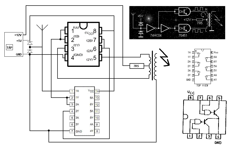

(#) Hodinka válasza pcroland hozzászólására (») Dec 6, 2010 /
A második rajzod alapján kellene valamit csinálnia,de a táppal gond van.Ahogy pimi9 is írta a két dióda közzé a „GND” helyére egy antennának kell kerülnie,a „GND”-nak pedig a „-12V” helyére...De szerintem találhatnál magadnak más elfoglaltságot is,mert ennek így nincs túl sok értelme,bár ezt neked kell eldönteni.
(#) pcroland válasza Hodinka hozzászólására (») Dec 6, 2010 /
Itt az új rajz ,de még az ic-kre nincs rákötve a vcc mert nem tudom melyiket kell rákötni a +5 vagy +12v-ot?amúgy jó a kapcsolás?Milyen diódák kellenek oda?1N4007 vagy SF18(gyors) jó?milyen antenna kell és miért kell egyáltalán?
Az IC-kre 5V DC kell,12V csak a primerre megy.Az antenna pedig pozitív visszacsatolást biztosít a kimeneti push-pull végfokozatot meghajtó bistabil multivibrátor számára,ez lehet egy kiálló rézdrót is akár,lényeg,hogy a szekunderrel párhuzamosan helyezkedjen el,megfelelő távolságban...

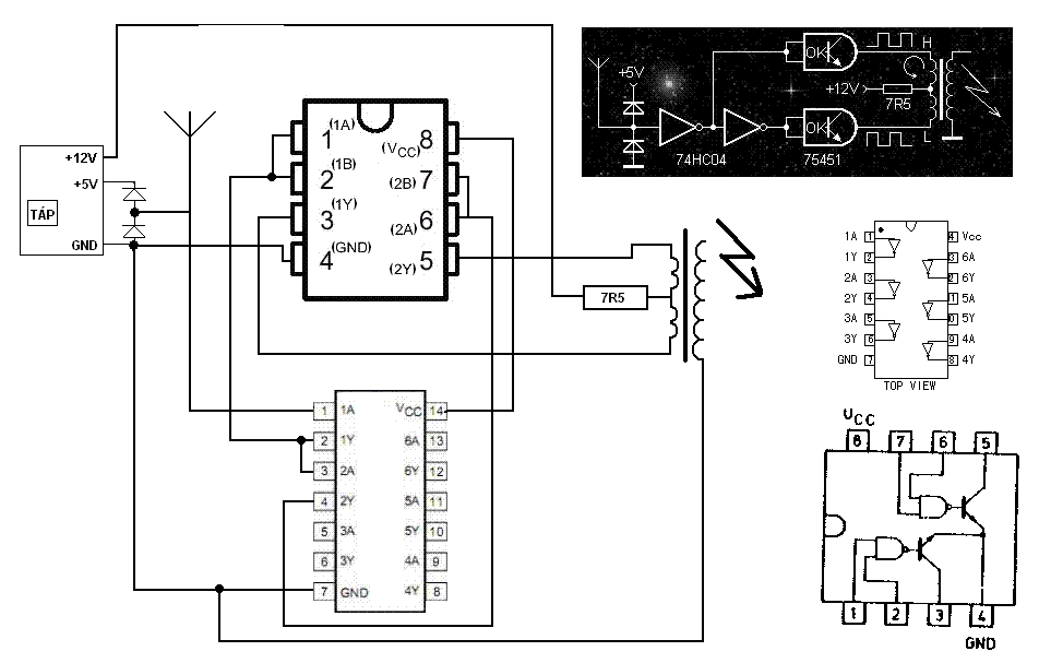

Akkor itt a kész áramkör.És milyen dióda kell az áramkörbe? Van két SF 18 gyors diódám az jó lenne ?
SF18 jó lesz.
Kész van a végleges rajz táppal együtt.
