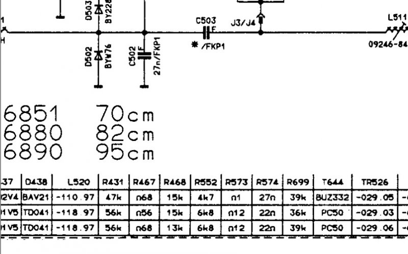

Csatoltam egy képet. A tábla szerint R574 22Ohm-os, de R573 mennyi? 0,12Ohm? Ennek van értelme? Egy darab vezeték...

Az az ellenállás valóban 0,12 ohm, és nem drót. Zárlatnak vagy valamiféle túlterhelésnek kell lenni, mert a füst nem véletlenül jött ki valamiből.

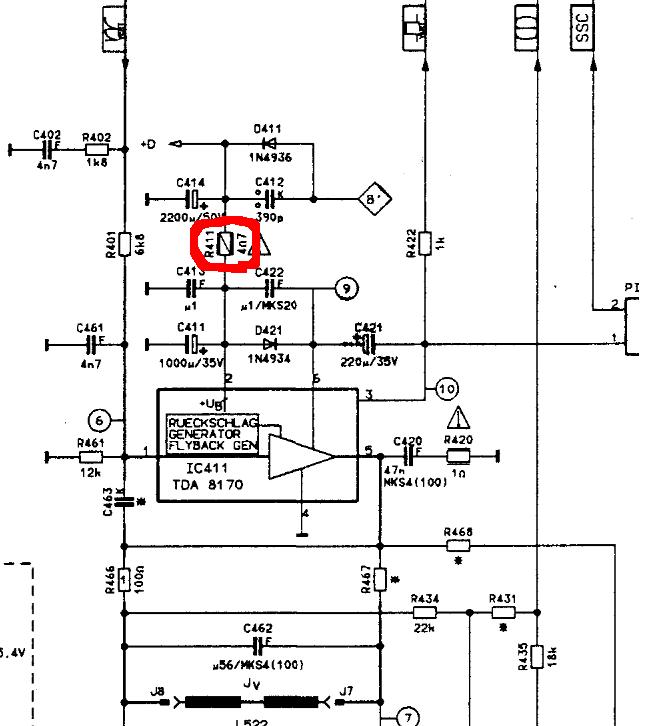

(#) BarnaPili válasza katona.t hozzászólására (») Dec 9, 2010 /
Vedd ki a függ elt IC-t,és úgy kapcsold be.Az R411 4,7 Ohmon keresztül kap tápot,ami meg van melegedve,ez látszik a képek között,amiket föltöltöttél.

(#) BarnaPili válasza kadarist hozzászólására (») Dec 9, 2010 /
„Hangja nem volt szép, olyan fura volt a nyüszítése. Kép sem volt korrekt, csak egy csík középen (vízszintes). Néztem pár másodpercig, de kezdett változni a nyüszítés és a csík zöldült... Inkább kikapcsoltam.”
Ez végett javasoltam az IC kiszedését.Ha hülye hangja van,és nincs képeltérítés,akkor én ezzel folytatnám.Gyanús,hogy a fordított csatlakozó kipurcantotta TDA 8170-et.

Kikaptam, nyüsszögés ugyanaz. Nagyfesz felsercen, de nem megy stabilan, resetel.
A nagyfesz trafó (piros vezeték! :felkialtas: ) környékéről pukkanás hallatszott, és füst távozott. De sérült alkatrészt nem látok. Lehetséges, hogy a trafóból jött? Ez pótolható alkatrész? Árt neki az indítgatás? Ugyanúgy sercen azóta is, nem történt változás, nem tűnik rossznak.
R573 és R577 értéke mennyire kritikus a működés szempontjából?
