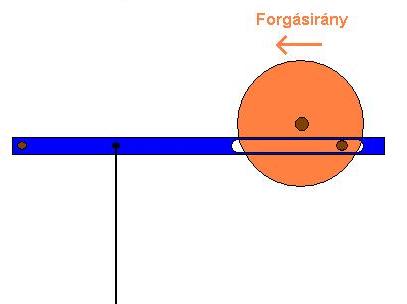

Ugyan nem elektronika, de itt a megoldás. Excenteres kar alkalmazása. Remélem érthető a rajz. Gépgyártás technológusként sokszor alkalmaztam ezt a forgó -> lineáris mozgásátalakítást. Nem kell forgásirány váltás, mehet rá közvetlenül a bowden. Az erő és a működési hosszak számolhatók, s a kar hosszával, a motor helyével, illetve a tárcsa átmérőjével állítható.

De a rajzon szereplő megoldás is egy fordulat alatt produkálja a 14-centit, ezt viszont a motor nem bírja.Emiatt nem jó az excentrikus tárcsa sem, kivéve ha raknék egy lassító hajtóművet a motorra, akkor viszont már nem is volna olyan egyszerű.

1:1-es karhossznál csak 7kg-ott kell emelnie.
1:2-es karhossznál csak 4,67kg-ott kell emelnie. 1:3-as karhossznál csak 3,5kg-ott kell emelnie. Folytassam? Itt a módosított rajz, ennél az erőkarok a motornak kedveznek.

Ha az utat meg a fordulatot nézzük sehogyan sem lesz ez a megoldás nyerő.Ha a 14 cm konstans ,akkor ha ez egyik oldalra rakod a motort akkor ugyan elvileg nagyobb az erőkar a motor meg a bovden között ,de a motornak nagyobb átmérőjű tárcsát kell forgatni (itt viszont arányosan nagyobb lesz az erőkar...
Tehát mindenképpen kell egy áttétel.Ez a tárcsás megoldás áttétel után viszont jó lehet (Esetleges buktatója a helyigény,ha túl kis helyen csinálja meg oldalirányba nagyon igénybe veszi a bowdent és könnyen kikopik /eltörik,max egy megvezetéssel meg csuklóval lehet rajta segíteni.
