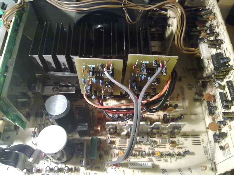

Ez csak a műveleti erősítők tápja. Az első kondin 36V van a másodikon az ellenállás után kb 14V és utána van 5voltos stabkocka majd a műveleti erősítők. Mindenhol van hidegítő kondi még külön a műveleti erősítő lábaira is raktam és semmi változás. Ezért fonom már a hajamat, mert el nem tudom képzelni, hogy miért csinálja. Az erősítő egyáltalán nincs földelve, mert nincs rá szükség és csak gond volt belőle állandóan, főleg ha olyan forrással használtam ami földelve van (számítógép).
Az biztos, hogy nem a végfokok szedik össze a zajt, mert ha leveszem a vég bemenetéről a műveleti erősítőt és csak lógni hagyom a bemenetet akkor nem tudom úgy megszikráztatni a kislámpát, hogy pattogjon.

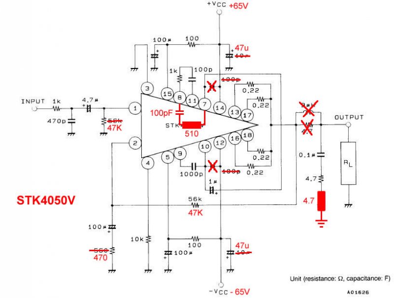

Sziasztok! Stk 4050 II -vel kapscolatban lenne egy felvetés-kérdés. A 3-as láb testen van ,és össze van kötve a hűtőfelülettel a tokon belül. Nem gond az hogy itt is ott is testet kap? Mi lenne ha csak a hűtőn kapna testet a 3-as láb pedig nem lenne bekötve?
(#) Pigi válasza Nagy Tamás hozzászólására (») Dec 11, 2010 /
Szerintem inkább szigeteld el a bordától és adj neki külön testet.
üdv

(#) Nagy Tamás válasza Pigi hozzászólására (») Dec 11, 2010 /
Ez is egy megoldás ,de elég nehézkes az elszigetelés. Nincs ekkora mikám .
(#) agressiv válasza Nagy Tamás hozzászólására (») Dec 11, 2010 /
Egyetértek pigivel, az a biztos, ha szigeteled és ott adsz neki testet ahol kell, de az is elfogadható, ha csak a bordát szigeteled el a kasznitól és akkor nem kell szórakozni az IC tok szigetelésével.
(#) Dj TSM válasza Nagy Tamás hozzászólására (») Dec 11, 2010 /
üdv
Anno én úgy oldottam meg a dolgot,hogy az stk müanyag boritását óvatosan levettem vékony csavarhúzóval és a 3. lább felett a nyákon van egy kis dróttal rákötve a hátlemezre a föld,ezt könnyedén lecsiptam és visszaragasztottam a fedélt,kb két éve volt és azóta is megy.
(#) Nagy Tamás válasza Dj TSM hozzászólására (») Dec 11, 2010 /
Ez jól hangzik. Nem akarnám szigeteléssel rontani a hőátadást ha nem muszáj. Tényleg meg lehet bontani a tokot sérülések nélkül?
Szerencsére a 4050 es stk k nagyon gyengén vannak ragasztva,igy alulról a lemez és a müanyag boritás közé kis laposcsavarhúzöt óvatosan belehet kocogtatni kis kalapáccsal addig mig elnemválik a müanyagtól.Nagyon óvatos légy,hogy nehogy megugorjon és valamit lesodorj a belsö lapról.Nekem nemvolt gond a szétszedésükkel.2 darabot csináltam meg igy,mivel csak azon a kis drótocskán csatolódik a hátlemez a földjöz.Mindenképpen a két saroknál próbálkozz a lábak mellett,a két szélén nyugodtan beütheted a csavarhúzót,ott nincs a belsöpanelon semmi alkatrész kb rgy cm méjségig,azután van a végtranyó,de annak is csak a réz oldala.

(#) agressiv válasza agressiv hozzászólására (») Dec 11, 2010 /
Az OPA-k bemenetén lévő kábel ami jön a potiról az szedte össze a zajt.
