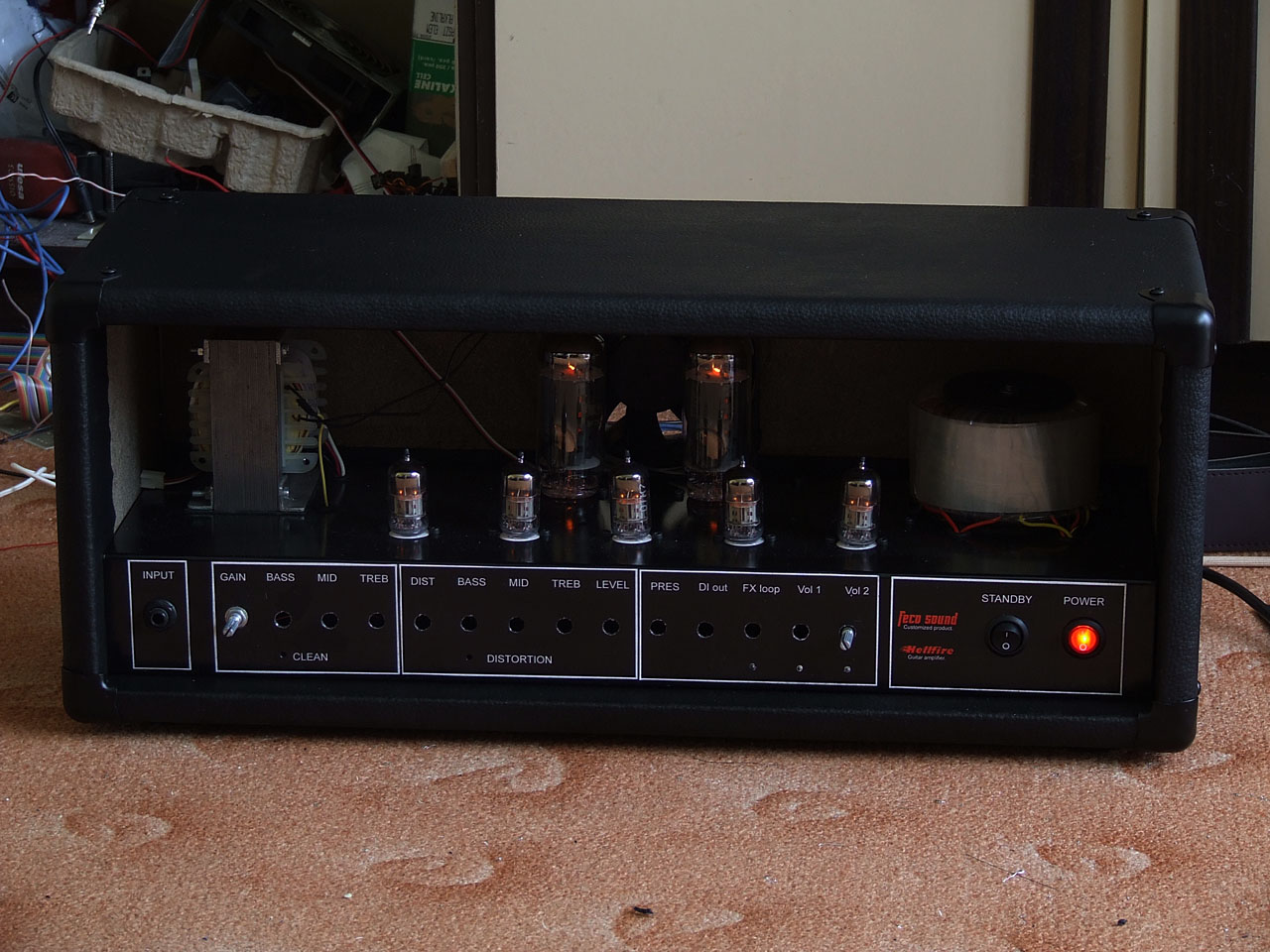

(#) Bassmester válasza shalafi.66 hozzászólására (») Dec 11, 2010 /
Szia Mester!
Ismét a segítséged szeretném kérni, szólógitár láda tervezésben. A hangszóró egy Eminence Wizard lesz, 58,8 cm külső szélességű zárt, vagy nyitott ládába kéne raknom, mert az épülö csöves erősítőm is ilyen széles.
Kérdésem ,hogy mekkora legyen a láda optimális magassága és mélysége? Kell e csillapítani egy ilyen gitárládát? Zárt kell a hsz-nak, vagy nyitott is jó?
Wizard pdf

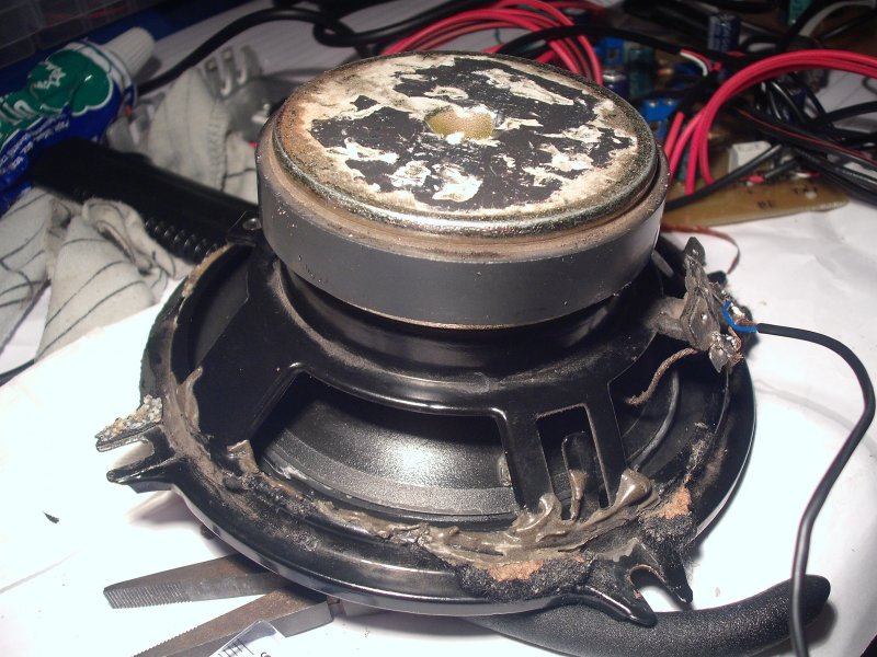

Van egy 13cm átmérőjű 35 Wattos Pioneer hangszóróm amihez szeretnék dobozt készíteni és ebben kérném a segítségeteket mert 0 tapasztalatom van e téren. 1 Utasra tervezem úgy, hogy az előlap alsó felében legyen a hangszóró a felsőben pedig a reflexcső. Mekkora legyen a doboz mérete illetve mekkora reflexcsőre van szükségem?
(#) nikolatesla válasza Leadtek hozzászólására (») Dec 11, 2010 1 /
Ehhez több adatra van szükség. Nem lehet csak úgy építeni egy dobozt mert nem fog jól szólni.
(#) Leadtek válasza nikolatesla hozzászólására (») Dec 11, 2010 /
Leírom ha kell de nem tudom milyen adatokra van szükség?
(#) agressiv válasza Leadtek hozzászólására (») Dec 11, 2010 /
Elsősorban a hangszóró Thielle Small paramétereire lenne szükség és egy típus sem ártana.
(#) Leadtek válasza agressiv hozzászólására (») Dec 11, 2010 /
A Thielle Small nekem nem mond túl sokat de itt a típus Pioneer TS-A9310 ez eredetileg egy autós hangszóró.
Neten semmit sem találtam róla, de megmondom őszintén egy utas megoldásban teljesen esélytelen lenne értelmes dolgot fabrikálni belőle, megaztán a kép alapján nincs valami nagy formában az a hangszóró biztos vagy benne, hogy érdemes ezzel foglalkozni?
Mert az a baj, hogy a szükséges paraméterei nélkül szinte lehetetlen dobozt ajánlani.
Érdemes foglalkozni vele mert a későbbiekben szeretnék egy normális hangfalat összehozni de előtte szeretnék egy kis tapasztalatot szerezni. Most kaptam ezt a hangszórót ami ugyan elég szarul néz ki de nagyon szép hangja van és a basszusa is eszméletlen viszont egymagába nem sokat ér. Valahol el kell kezdeni úgy érzem itt az idő. Egy tipp vagy tanács is jól jönne de a legjobb lenne egy pontos doboz és reflexcső méret. Ha számít valamit úgy tervezem, hogy a dobozban lesz az erősítő meg a hangszínszabályzó is.

(#) shalafi.66 válasza Leadtek hozzászólására (») Dec 12, 2010 /
Mágnes méretei 72*13mm? Valószínűleg elég freeaires, magas jósági tényezőkkel, b-reflexként kiemel 80-100Hz környékén.
Ha önmagában akarod használni, nem ártana rá legalább egy magassugárzó tölcsér a csévére.
(#) shalafi.66 válasza Bassmester hozzászólására (») Dec 12, 2010 /
Ne túlozz.
Kérdés, hogy mennyire egyenletes mélytartományt akarsz? A kimenőtrafós csöves miatt ha nem kezeljük az impedanciacsúcsokat, akkor azokon a frekvenciákon megnő a hangszóróra jutó teljesítmény. Ilyen szempontból kifejezetten rossz választás ez a hangszóró.
Kérdés még az elvárt alsó határ, és a felhasználási körülmények, ettől is függ, hogy milyen dobozba érdemes tenni.

(#) Bassmester válasza shalafi.66 hozzászólására (») Dec 12, 2010 /
A mélytartományt illetően elég volna a 70 Hz-es alsó határ, inkább az lenne a fontos, hogy ne legyenek a mélyében rezonáns kiemelések, nehogy "ugasson" a láda. Néhány gyári motyónál is hallottam már ezt a számomra nemkívánatos jelenséget, főleg nyitott ládáknál.
A hangszóróválasztás nekem sosem megy könnyen, de mindenképpen eminence-t szeretnék venni, többek közt azért , mert a kis Beta 10A azóta is jól szerepel a basszusgitár kombómban olyannyira, hogy a Fender rumble 100-at el is adtam
(A Wizard. egyébként a 103 dB miatt tetszett meg és a Youtube-os demók is elég meggyőzőek...)
Esetleg lenne konkrét ötleted valami jófajta gitárhangszóróra?
Maradhat ez, de akkor kicsit JBL-esítünk a csöves meghajtás miatt. Majd összeszedem neked az infókat, hogy mit, és hogyan, mert egyelőre csak fejben van meg.
(#) Leadtek válasza shalafi.66 hozzászólására (») Dec 12, 2010 /
Igen olyan méretű a mágnes de észrevettem, hogy a magas hangoknál súrlódik a cséve a vasmaghoz úgyhogy ez most nem nyert hangszórót. Hangfalat viszont mindenféleképpen szeretnék csinálni úgyhogy beruházok 1 vadiúj mélyközép és 1 magas hangszóróra, így 2 utas lesz. Van esetleg valami tipp, hogy mire érdemes figyelni vásárláskor? Két hangszóróra összesen 4000 Forintot szánok. Neten nézegettem ebben az árban 35/50 Wattosak vannak ami pont megfelel nekem remélem boltokba is ennyiért van.
Magas hangoknál? Ott alig mozog a membrán, miért érne a vashoz? Nem csak valami szemét van a légrésben esetleg?
(#) agressiv válasza shalafi.66 hozzászólására (») Dec 12, 2010 /
Valószínű, hogy csak berezeg valami azon a hangszórón.
Egyrészt igen szemét van de kiszedhetetlen (próbáltam) másrészt nincs jól központosítva mert egyik oldalon közelebb van és azért ér hozzá de már szétkaptam úgyhogy mindegy neki. Maradok az említett új tervnél. Tehát van valami ajánlás mire érdemes figyelni vásárláskor vagy amelyik megtetszik? Esetleg kérdezzem meg mit ajánl az eladó?
