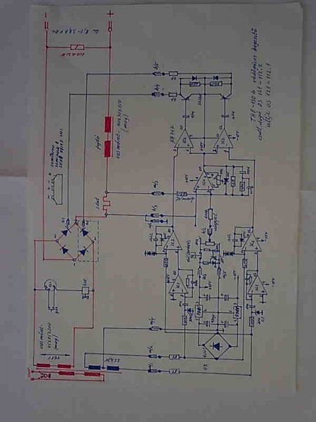

Itt van egy TIG 200 AC/DC elvi rajz ,a vezérlő elektronika csak blokkvázlattal.Így is elég kihámozni a lényeget.
Én már átrágtam magam rajta és egy karikaturával le rajzoltam a főáramkört.Talán látható lesz, nyilakkal ábrázoltam az áram útját AC illetve DC üzemben. Tisztán látszik Ac üzemben a VGK 63 kapcsoló a féligvezérelt tirisztorhidat kettévágja,és egy fél periódus alatt egy dióda -egy tirisztor az áram útja. Így biztosítja ,hogy a + félperiódus alatt az aluminiumról az oxidot feltörje. Ha érdekel valakit ilyen minőségben még tudok felrakni más (régebbi) gépek rajzát,remélve,hogy szerzői jogot nem sértek vele. Majd a moderátor kisegít ebben a jogi dilemmában.

Itt van egy jó régi THE-130 G tipusú "gyufagyújtású"gép rajza.Gyalog rajzoltam le a belsejét a tirisztor gyújtással együtt.
Csak a hegesztőáramot lehet szabályozni. Nincs fel-lefutás,végkráter szab.gázszelep,HF gyújtás. De itt van egy fatengelyes nagyfesz gyújtóegység szikraközös megoldással.Szintén úgy lett lekoppintva egy működő gépről,minden elektromos és mechanikai adatával.Egy plazmavágón szikrázott de szerintem megfelelne AWI-hoz is. Van itt egy LTE 140 tip.AWI rajz is.(Ehhez van a fiókom mélyén egy vezérlő is.)

Csak nem hagy nyugodni a gondolat,mivel a co2-trafója eső karakterisztikával bír ,hogy kialakítsam TIG használatára is.63Voltot tud ,ez megfelel e?Ebben kérnék némi segítséget.Az egyenirányítás maradhat?(4db 300A dióda),egyenlőre DC módra gondoltam.Mert az eddigi rajzokat amit nézegettem pl.mpisti amiket közzé tett két dióda,két tirisztorral van megoldva,ha jól értelmeztem ez az impulzus váltást szolgálja?Hogy működne ha csak egyenirányítva volna? A fojtó maradhat,co2-ként kitűnően funkcionál?Gondolom a puffer kondik (elektrolit)is kiesnének a játékból?Mivel lehetne megoldani a nagyfesz. gyújtást? Bármilyen építő jellegű hozzászólást szívesen vennék,kösz előre is!
Ha "csak" diódákat használsz ,legfeljebb kapsz egyenfeszültséget,de áramot nem tudsz egyszerű módon szabályozni.
Ahogy írod a szokásos megoldások 2 db dióda,2 db tirisztorral van megoldva az egyenirányítás ,sőt nemcsak az ,hanem a szabályzás is az AWI gépekben. A 2 db tirisztorral úgynevezett féligvezérelt grétz hidat lehet alkotni.2 db dióda-tirisztor párost építenek be általában. Ebből a megfontolásból van a piacon kész dióda-tirisztor,vagy dióda-dióda,vagy tirisztor-tirisztor blokk. A fojtóra szükség van,ha nagyfeszgyújtást is akarsz akkor még a fojtó után egy ferritmagos fojtó is kell ,hogy megakadályozza a nagyfesz visszajutását a gép elektronikájába. Nagyfesz gyújtó egységet lehet kapni készen műgyantába kiöntve.Tettem fel lekoppintott rajzot ilyenről. Házilag elég problémás a biztonságos HF cucc előállítása.

nagyából kisérem ezt a fórumtémát,nézegettem a rajzokat,sajnos nem jön be a Idézet: „40000ľF-os (vagy 80000ľF-os) unipoláris kondenzátortelep” szerepe,vagyis az egyik rajzon az egyenirányító után párhuzamossan rá van kötve a + - pntokra... Miért nem lehet sima erősáramú elkó - és van e szerepe a váltóáramú (aluminium) heggesztésénél?
"Miért nem lehet sima erősáramú elkó - és van e szerepe a váltóáramú (aluminium) heggesztésénél? "
Csak az egyenáramú hegesztésnél van szerepe,ugyanis nem az egyenáramú részben van,hanem a váltóáramú hegesztés körében,sorosan a trafó szekunder és a kimeneti csati között.A funkciója pedig az egyenáramú komponens leválasztása a hegesztőáramról alu hegesztésnél. Ezzel az első kérdésre is megvan a válasz,mármint hogy miért nem lehet sima elkó,-mert váltóáramú körben van,emiatt unipoláris a konditelep.
Kiváncsi lennék arra, hogy a félhíd vezérlésű AC gépekben miért nem használják a konditelepet? Az egyenáramú komponens ott is jelen van. Továbbá DC üzemmódnál nem sok régi rajzon látni nulldiódát, pedig segíti a kommutációt /vagy csak a Grempsperger féle könyvben van rá szükség?/.
Remélem jól írtam a szerző nevét.
Azért, mert egy ideje már nem alkalmaznak mágneses erősítőt teljesítményszabályozásra. Egyrészt a lassúsága miatt,másrészt a súlya miatt. Amikor a KND350-500 gépeket csinálták,már akkor is létezett tirisztoros szabályzás, de valamiért a mágneses erősítős megoldást választották az áram szabályozására. Az egészen biztos,hogy nagyon jó dinamikájú ennek a géptípusnak a hegesztőíve,de plusz 150kg vas és plusz 25-30kg rézhuzal árán. A nulldiódával kapcsolatban az a véleményem,hogy vannak alapos és vannak hanyag gyártók. A hanyag gyártó simán kihagy olyan alkatrészeket mint a nulldióda,az alapos gyártó beleteszi.
Egyébként a Lajtán túl gyártott tirisztoros gépeknél jellemzően megtalálható a nulldióda. Némely magyar gépben is előfordul.
Köszönöm a magyarázatot! Ha jól értelmezem a válaszodat, akkor a tirisztoros gépekben a kondenzátorokra nincs is szükség?
