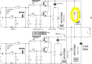

Pár hozzászólással ezelött feltettem két nyáktervet (az épülő maci heggesztőé), néhány tanácsot megfogadtam és kissé módosítottam őket, az eredmény csatolva látható. A vezérlőpanel ugyan nem nyomtatóbarát, de így kevesebb rézfelületet kell lemaratni. Páran közületek már készítettek nyákot vasalással, ehhez kell tükröznöm a nyákterveket? Én most fogok először próbálkozni vele. Sajnos 60APU diódákat még nem sikerült szereznem, viszont akad néhány RURG3020-as, ez TO247-es tokban 2db 30A-es dióda, szerintetek párhuzamosan kötve ez is megteszi? (max. 130A-es áramot akarok kihozni belőle) Előre is köszi a válaszokat.

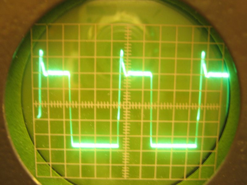

Adott egy DECA mos95 inverter, alább csatolt szkóp képek megfelelőek-e?
További képek.
A nyomtatással még várnék kicsit,mert ha már kérdezted,én mondanám,kár volt a nagyfesz panelon a segédtáp trafójának a betápját áttenni a biztosítékok elé,jó helyen volt az a másik megoldásban.Az anti-vez panelon is módosítanék,nem szerencsés,hogy olyan közel van a stabkocka hűtőbordája a puffer elkóhoz.Én elhúznám onnét balra a leragadás védő áramkör 330µF kondija felé.Azt a 2 db. 100n kondit a lehető legközelebb tenném a stabkocka lábaihoz,kerámia kivitelben.A RURG3020 dióda is jó,oldalanként 5-5 vagy 6-6 darabot építenék be.Ha jól látom,a paneltervek beültetés oldalról vannak megalkotva,vasalásos technikához ezt kell kinyomtatnod,majd festékkel a fólia felé felhelyezve,arra rávasalnod.Amikor a papírt lefejted a rajz tükörképét fogod látni a panelon és ez így jó szerintem.

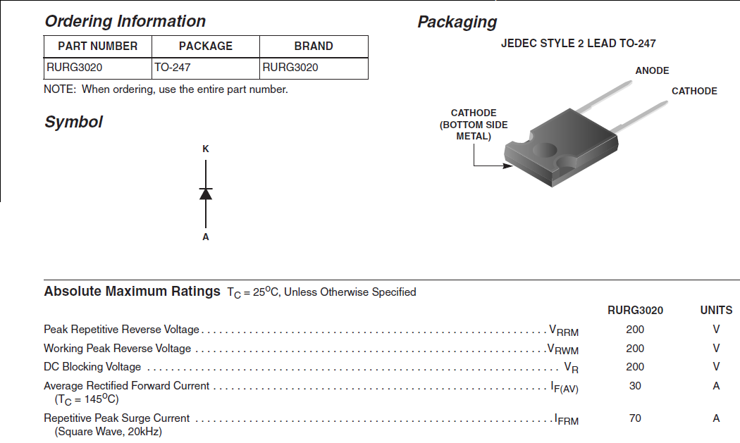

Lehet, hogy nem voltam egészen pontos, ami nekem van az RURG3020C, az adatlapja csatolva. Ez alapján, ha az egy tokon belüli diódiákat párhuzamosítom akkor "nagyjából" megfelel egy 60A-es diódának, így oldalanként 3-3db elég lehet. Még a vasalást sem próbáltam, de úgy hallottam az sem túl egyszerű dolog.

Köszi a visszajelzést, a nagyfeszpanelon csupán azért változtattam, mert így jobban tetszik. Ugyan a segédtáp áramfelvétele nem jelentős, mégsem terheli az induktivitást, továbbá, a transzformátor utáni szűrés és a stabkocka elég zavarmentes tápfeszt biztosít a vezérlés számára. Viszont egy biztosítékot még beletszek a segédtáp primerjébe. Az elkóra és a 100n-os kondikra valóban nem figyeltem ezt mindenképpen korrigálom. Ami a diódát illeti aze enyém RURG3020C ebben két darab 30A-es dióda van, ha ezeket párhuzamosítom akkor is kell az 5-6db oldalanként?
Az anti_vez.lay nevezetű nyomtatott áramköri terv jati(remélem jól emlékszem a fórumbéli nevére) elképzelésének továbbfejlesztett változata. Tudtommal neki nem készült el teljesen a gépe, ugyanis egyes alkatrészek számára nem voltak elérhetők(Ukrajna), vagy rendelve irreális áron jutott volna hozzá.Amenyiben tévednék,és olvassa ezt az írást majd kijavít. Ebben az általad összefésült változatban, az időközben elhangzott(leírt) ajánlások jó lett volna ha megvalósulnak.Ilyenek például(az összes paneltervre értve) a nagyobb feszültségű részeknél a legalább 3 mm távolság a vezetősávok között, a lehető legrövidebb vezetősávok, a nagyobb tömegű alkarészek alá nagyobb forrszemek, kondenzátor hozzá és elvezetések, stb. Ezen ajánlások stabilabb működést és hosszabb élettartamot eredményezhetnek, már ha egyáltalán beindul a géped (hiba1, hiba2). Gondolni kell még a tárolási és a használatbavételi hely hőmérsékletkülönbségére a páralecsapódás miatt. Szerintem nem kell tükrözni, de előtte legjobb lenne ha készítenél egy próbanyomatot.Sok sikert az utánépitéshez és remélem majd teszel fel képeket, ha kezd formát ölteni a géped.

Miután átalakítottam,adtam neki a Graetzre 42V-ot,és próba.Ha terhelve tekergettem az áramszabályzó potit,akkor egy ponttól bezizegett.Amikor meg akartam mérni a főtrafó két tekercsének a fázishelyzetét,szkóp testjét rácsíptetve a primer aljára,morgott egyet a 42V-os trafó és az egyik dióda a végfokban dobott egy zárlatot.Nem a snubberek közül egy ,hanem a másikból.Most ezért megint szünet.... :wilting: Teszek fel képeket a jelekről.Szerintem rendben vannak.Kivéve ami rossz. István Idézet: „Ami a diódát illeti aze enyém RURG3020C ebben két darab 30A-es dióda van” Nem,ebben 2 darab 15A dióda van,tehát 30A az összesen.Ebből is legalább 5-5 db. kell.
Bővebben: RET
Bővebben: HQ Üzlete válogatja hogy 2x15 vagy 2x30 a pdf ben ott van hogy per leg, az nem lábanként 30 akkor mégis?
Nem úgy néz ki, azt irja az adatlap hogy Average Rectified Forward Current (Per Leg!) : 30A
Szóval két db. 30A-es dióda van benne. Másrészt, ha már maciról van szó akkor nemárt figyelembe venni, hogy a diódák (a trafó felőli, ill. a fojtó áramát tovább vezető) különböző mértékben van terhelve, a kitöltési tényezőtől függően. Vagyis lehet felülre elég 2db, és mondjuk alulra kell 3, vagy 4, ezt ki kell a maximális kitöltési tényezőből.
Nem ártott volna ha minden képre írsz infót is (osztás, idő és hogy konkrétan hol mértél) mert ez így nem sokat mond. Első ránézésre egyébként jónak tűnik, talán a kikapcsolás egy picit lassú.
