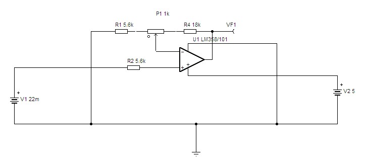

(#) subway hozzászólása Dec 27, 2010 /
Üdv mindenkinek. A segítségeteket szeretném kérni. Adott állandó 22mV. Hogyan tudnék a lehető legegyszerűbben, lehetőleg egy alkatrésszel 96mV-ot csinálni belőle?

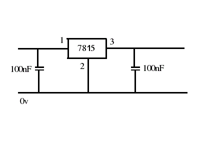

Üdv! Egy olyan tápegységet szeretnék építeni ami 15V-ot ad! Alapanyagaim: 1x12V-os trafó Graetz híd 1000µF puffer kondi, 100nF-os hidegítés és egy L7815CV deszültségszabáylzóm! Ha nem 15V kellen hanem lehetne több akkor meg tudnám építeni de így nem vagyok benne biztos! Van a feszabályzó annak van egy bemenete egy GND és egy kimenet! Én úgy gondoltam, hogy A trafóról a 12V-ot egyenirányítom és utánna a +-ra kötöm a bemenetet és a - a GND-re és utánna a kimenet rámegy a kondi +-ra a GND pedig a - ra és már meg is van ezt még hidegítem és kész? Bocs ha kicsit hülyén írtam le de nem tanulom ezeket a dolgokat csak amit neten olvasok és onnan tudok meg mert ez nekem hobbi mert nagyon tetszik az elektronika!
(#) vilmosd válasza subway hozzászólására (») Dec 27, 2010 /
Hali
Nem tudom pontosan mit akarsz, de egy OPA meg tudja oldani ezt a problemat. A potival be lehet allitani a pontos erositest.

(#) vilmosd válasza David.zsombor hozzászólására (») Dec 27, 2010 /
Nem tudom mit akarsz DC/DC konverterrel a 22 mV atalkitasanal. A DC/DC konverterek sokkal magasabb feszekrol jarnak.

(#) subway válasza David.zsombor hozzászólására (») Dec 27, 2010 /
de le is írták hogy 0,8V a minimum, ami nekem nagyon nincs. És konkrétan egy vezérlés elhalt alkatrészét kéne így felhúzni. VAgyis a vezérlés megy, csak negyed akkora fesszel mint ahogy az eredeti kérdésben is látjátok. A komplett vezérlés csere meg 45kHUF.- Szal gondoltam hátha van rá valami jó felhúzási megoldás, hogy újra menjen a vezérlés, és ne kelljen kompletten cserélni.
(#) subway válasza vilmosd hozzászólására (») Dec 27, 2010 /
Tetszik a kapcsolás. EGy próbát megér... Viszont cask VCC Max 14,2V-om van

(#) misi93 válasza LGS94 hozzászólására (») Dec 27, 2010 /
Heló. itt egy rajz hogy kell bekötni az ic-t és az áramkör elé teszed az egyenirányítást. (És a 7815-nek is ez a lábkiosztása mint a 7805-nek)
(#) vilmosd válasza LGS94 hozzászólására (») Dec 27, 2010 /
Hali
Ezek vegul is elegendoek egy 15 voltos taphoz, de a 7815 nelkul. Az egyeniranyitas es szures utan kb. 15 volt lesz az elkon. Ez nagyon keves a stabler mukodesehez, tehat nem fog megjelenni a kimeneten 15 volt. A stabil mukodeshez legalabb 18 volt bemeneti fesz kellene. Amennyiben a keszulek nem erzekeny a fesz stabilitasara, akkor nyugodtan ra lehet kotni az elkora. Esetleg ha megirnad mire akarod hasznalni ezt a tapegyseget, akkor konnyebb lenne tanacsot adni.
(#) subway válasza vilmosd hozzászólására (») Dec 28, 2010 /
Nekem egy olyan kérdésem lenne, hogy ha már ilyen jó választ kaptam tőled. Ma voltam spannál, és konkrétan az ő kocsijában, mint kiderül típushiba, hogy a 3. henger vezérlése elhal. De ahogy ma méricskéltem neki, volt a 3as vezérszálon is feszültség, csak ugyebár töredéke a működő szálaknak. Hát a vezérlése az vérbeli japán vagyis lehetetlen cserélni, bármit is... Ezért is gondoltam, hogy ha ott van a jel, csak nincs elég fesz a megfelelő alkatrész behúzásához, akkor esetleg ha egy ilyen erősítéssel visszakapná a jel a delejt? Van rá esély, hogy újra működni fog? Gondoltam jel késleltetésre is, de hát azt úgy eltalálni, hogy jó is legyen.... Ezért is méricskéltem inkább...Szerinted? Van rá esély hogy megindul az a fránya henger?
(#) vilmosd válasza subway hozzászólására (») Dec 28, 2010 /
Hali
Nem tudom. Nem ismerem a gepjarmu elektronikakat( szerencsere). Nem tudom milyen jeladotol jon, de nem lehet esetleg valami jelado problema?
(#) LGS94 válasza vilmosd hozzászólására (») Dec 28, 2010 /
Egy hangszóróvédő áramkörhöz szeretném!
